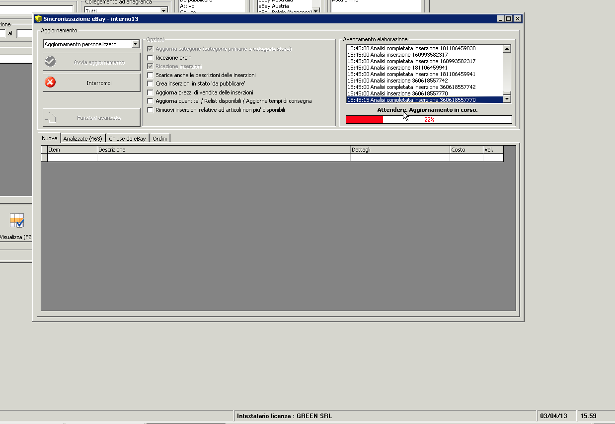

Come prima cosa proverei a verificare sul menu "?" > CONTROLLA AGGIORNAMENTI se è disponibile una nuova versione e poi eseguirei una Ricostruzione dell'archivio. Se il problema rimane mostraci qualche screenshot dell'inserzione che pare bloccare l'aggiornamento.

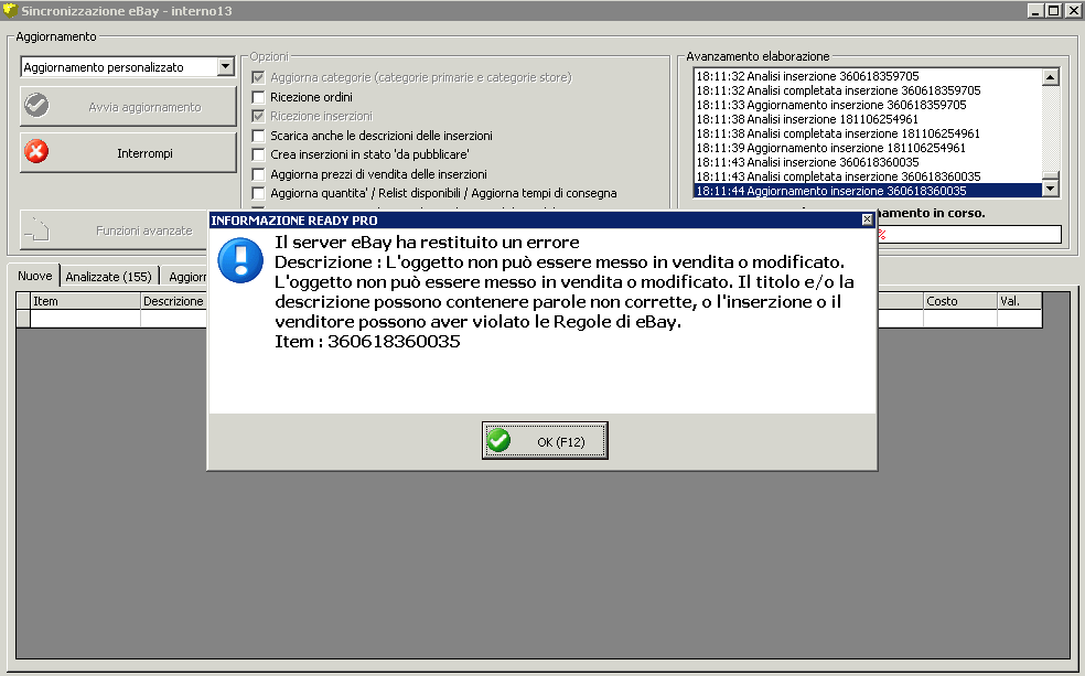

Poi dallo screenshot potete vedere che l'analisi di quell'inserzione era già completata quindi non si sa se è quella a bloccare oppure quella successiva che non viene mostrata perchè sta bloccando

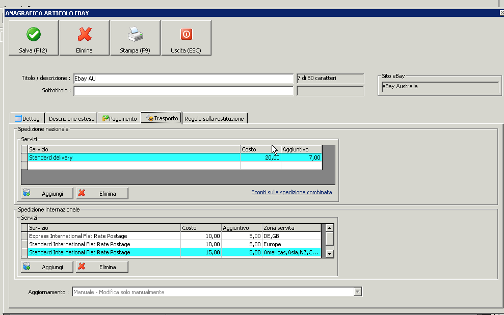

Però le modifiche apportate alle spedizioni non si sono applicate,vi spiego:
Ho aggiunto i servizi di spedizione internazionale a tutti i modelli dei vari canali di vendita ( germania,uk,australia,svizzera ecc)

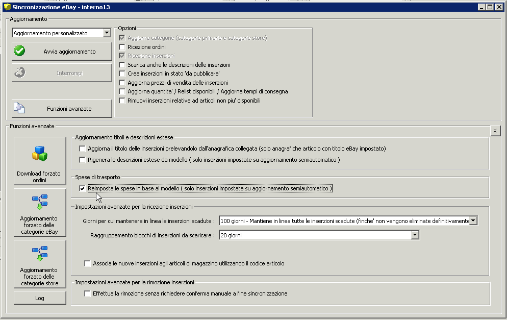

Ho eseguito l'aggiornamento,spuntando le caselle come di seguito nello screenshot (premetto che tutte le mie inserzioni sono impostate su aggiornamento semiautomatico)
Quindi cosa c'è che non funziona?Come faccio a fare in modo che tutte le inserzioni vengano modificate con le modifiche fatte ai modelli riguardo le spedizioni internazionali?

Puoi mostrarci come hai configurato il modello?
04/04/2013 13:02
Questo per esempio è il modello australianoi
04/04/2013 16:00
Bene, puoi mostrarci ora una inserzione dove si vede che è stato impostato come tipo di aggiornamento la modalità semiautomatica?
04/04/2013 16:12
adesso ho capito,anche sotto la voce "trasporto" deve essere impostato "semiautomatico",credevo solo nella descrizione estesa

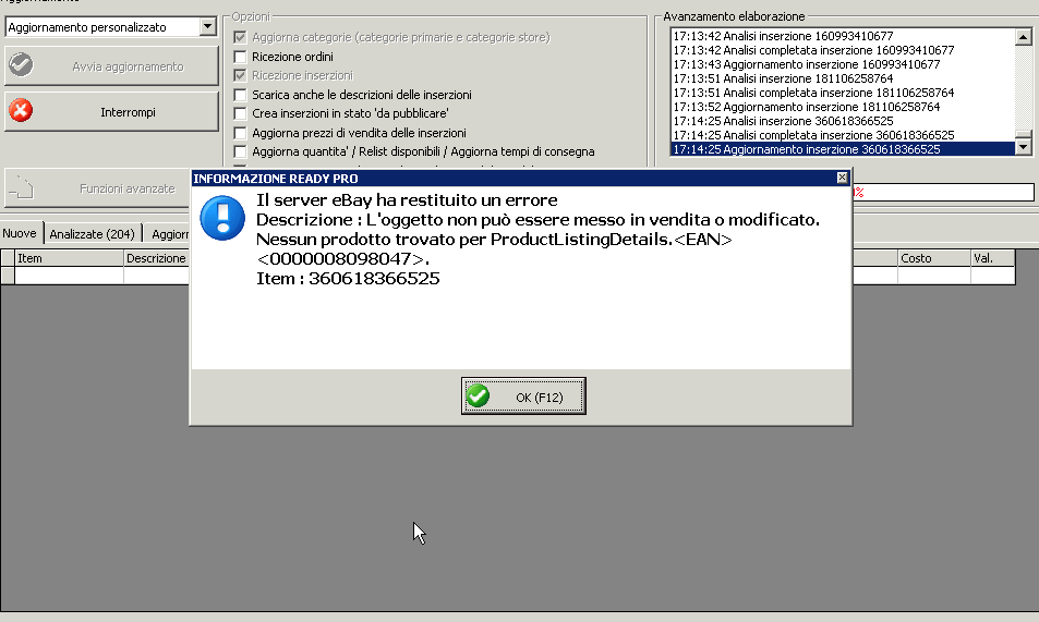

però adesso mi vengono fuori un sacco di errori "strani" che non riesco a capire come risolvere,ecco 2 screenshot
ed effettivamente queste inserzioni non vengono sincronizzate...

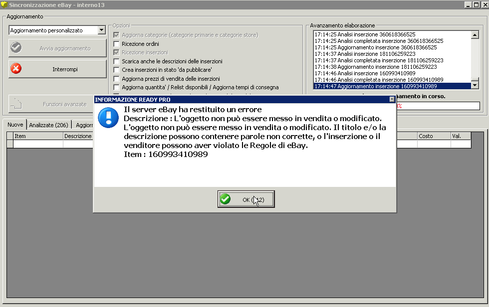

ho risolto il problema relativo al secondo errore,ma ancora mi appaiono questi errori:
04/04/2013 18:32

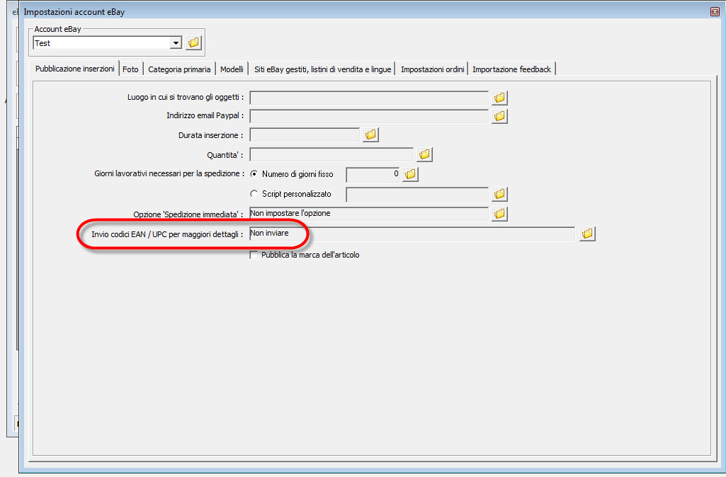

L'avviso sugli EAN e' solo un "warning" ma non e' obbligatorio Il primo messaggio indicava che qualcosa sull'inserzione non e' corretta
Invece quest'ultimo messaggio, se ti compare piu' volte, probabilmente indica che sul tuo account eBay c'e' qualcosa che non va (es. qualche clausola contrattuale che chiedono di confermare, qualche vincolo perche' hai raggiunto un qualche massimale, ecc.) Prova ad andare su eBay.it e prova a creare una inserzione manualmente per vedere cosa ti viene visualizzato

L'avviso comunque non riguarda la pubblicazione dell'EAN. Prova a modificare manualmente, sempra da eBay, l'inserzione indicata sopra (item 3606....). Se compare un avviso aggiornando da Ready Pro comparira' sicuramente qualcosa anche da eBay.

Buonasera,ho appena provato a modificare manualmente un'inserzione che su ready mi da quell'errore,e su ebay non mi da alcun problema...credo sia un problema di ready che tral'altro lo sto notando da quando l'ho aggiornato all'ultima versione più recente...riuscite a dirmi qualcosa in merito?
05/04/2013 09:20
Il problema non puo' dipendere dall'aggiornamento perche' sugli ultimi rilasci non sono state apportate modifiche alle procedure eBay. E' piu' probabile invece che gli errori dipendano da problemi dei server eBay (ieri per esempio anche i server Paypal avevano dei grossi problemi di funzionamento). Abbiamo gia' contattato eBay per avere conferma se ieri ci sia stato qualche problema ai loro server.
