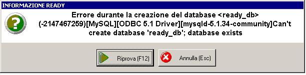

Fatto... ma il problema resta nella connessione col database MySQL. Fa l'upload di tutti i file necessari in modo corretto ma poi si blocca quando deve creare le tabelle nel db.

Si ferma con quale messaggio di errore? Non credo lo stesso sopra
01/06/2009 09:51
Si mi dà lo stesso messaggio di errore. Errore durante la creazione del database <ready_db> (-2147467259)[MySQL][ODBC 5.1 Driver][mysqld-5.1.34-community]Can't create database 'ready_db'; database exists

Ma perche' vedo ODBC 5.1 Driver ? Non avete installato MyODBC 3.51?

Prima di farti perdere tempo ho eliminato tutto sul Ready, DB e sito e rifatto tutto da capo. Ora funziona tutto divinamente. Ti ho mandato una mail a support@codice.it chiedendoti una cosa riservata che non potevo postare qui sul forum.
