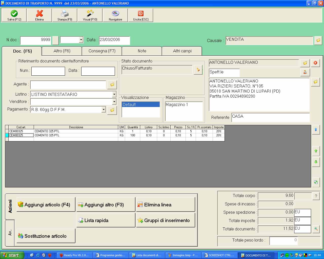

Perfetto... ora allora provo a incasinarmi un po la vita Un'altra cosa... se io ad un articolo metto la condizione speciale dalla tabella condizioni speciali riesco ad avere un prezzo con 3 decimali sul ddt a video mentre se associo lo stesso articolo ad un cliente allora il prezzo non l'ho con le 3 cifre esempio: articolo cemento al kg. 0.10 euro cliente X associato all'articolo con uno sconto del 5% dovrebbe darmi 0.095 e in questo caso non mi visualizza 0.095 sebbene il totale sia esatto mentre se metto sulla tabella delle condizioni speciali cliente X con sconto 5% su quell'articolo allora a video sul ddt me lo da con prezzo finale di 0.095 Provate io ho come prezzo finale "prezzo unitario scontato e iva esclusa" dovrebbe essere esatto.

La cosa è veramente bizzarra... nel senso che ho provato e riprovato controllato pure il totale ed è sbagliato... provo a ripere quello che dovete simulare voi: arti. cemento € 0.10 al kg. cliente X con associazione dell'articolo a € 0.10 - 5% di sconto nella facciata a video il totale resta sempre di 0.10 sebbene si veda lo sconto se metto 100 kg. il totale invece diventa 9.50 €

Allora avete provato a fare come vi ho detto?? Io ho provato a fare pure il contrario cioe non dall'articolo associare il cliente ma dal cliente associare l'articolo: cliente X Art. cemento prezzo 0.100 al kg. Sconto 5% prezzo netto sempre 0.100

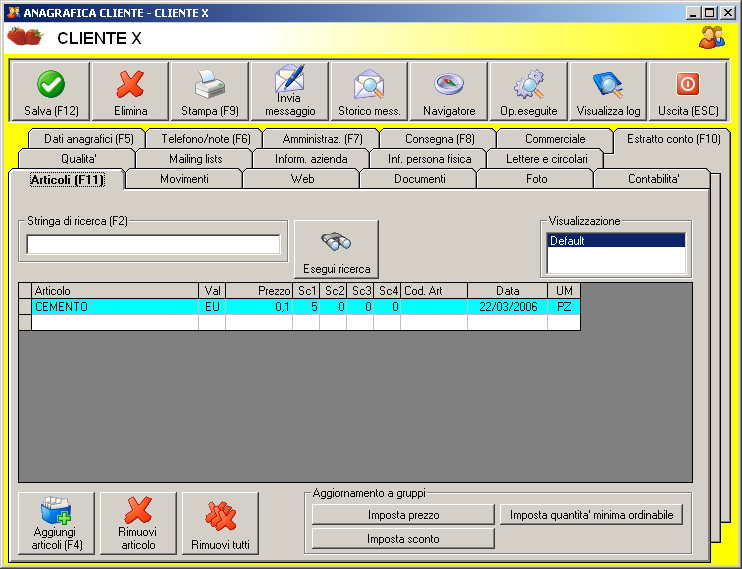

Scusa ma ho letto e riletto le tue ma non ho capito quello che intendi. Credo dovrai integrare con un po' di screenshot.
Dici: cliente X con associazione dell'articolo a € 0.10 - 5% di sconto
e quindi penso parli di questo:

Ciao... allora provo a spiegarmi meglio.. guarda sotto, ho associato l'articolo al cliente,
poi sotto se guardi il ddt ho messo l'articolo sia in quantità di 1kg. e non mi viene giusto ma resta sempre 0.10 mentre se metto 100 kg. allora diventano € 9.50

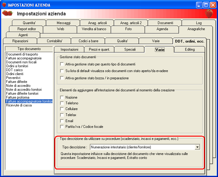

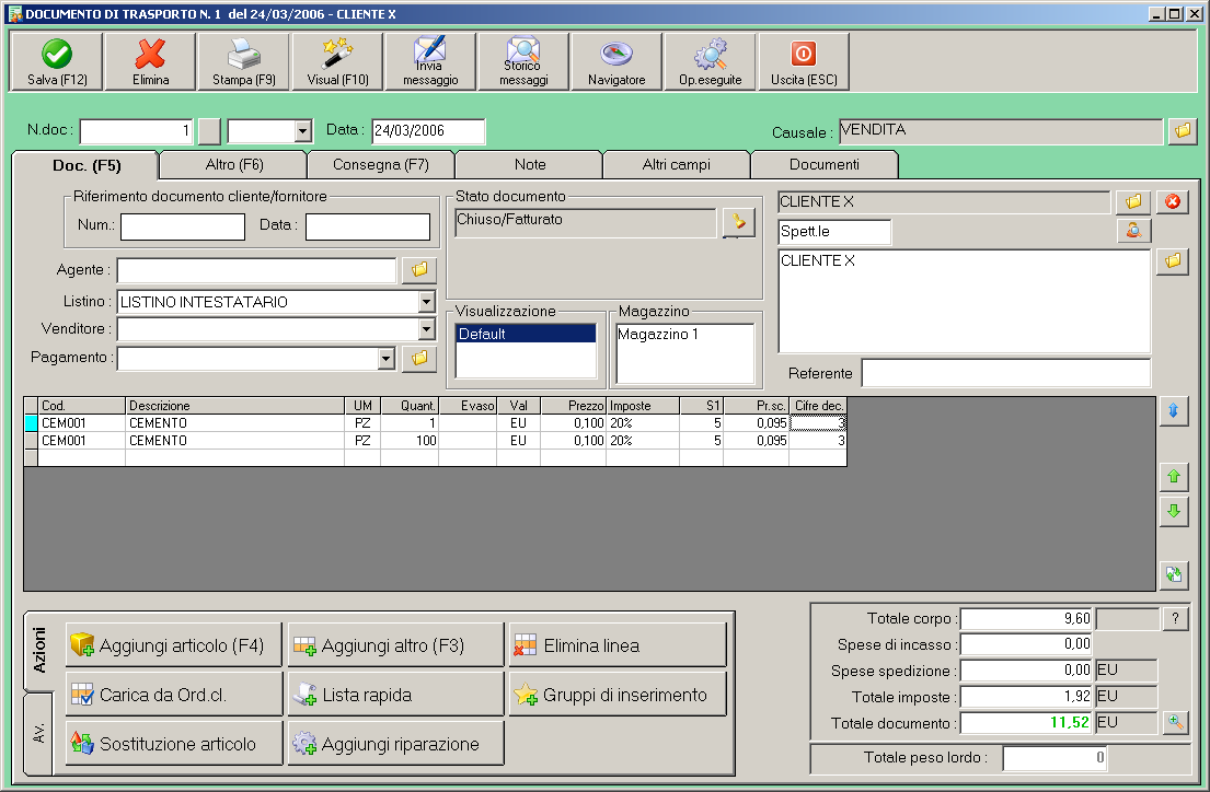

Citazione: poi sotto se guardi il ddt ho messo l'articolo sia in quantità di 1kg. e non mi viene giusto ma resta sempre 0.10 Se il problema e' la visualizzazione degli importi nel corpo allora devi aggiungere il campo che permette di personalizzare il numero di decimali sul corpo (oppure mettere 3 decimali fissi per il corpo di TUTTI i documenti)
24/03/2006 20:44
Per quanto riguarda invece il calcolo del totale e' in ogni caso corretto (ovvero anche se cambi il numero di decimali visualizzati sul corpo il sistema di calcolo del totale segue sempre la normativa fiscale).
Ti spiego come viene effettuato il calcolo
Riga 1 : 0,10 sc 5% = 0,095 x 1 Kg = 0,095 eu Riga 2 : 0,10 sc 5% = 0,095 x 100Kg = 9,50 eu
Totale imponibile : 9,595 eu Per legge l'imponibile deve essere arrotondato a due decimali quindi l'imponibile totale e' : 9,60 eu
Iva 20% calcolata sull'imponibile : 1,92 eu
Totale documento : 9,60 + 1,92 eu = 11,52 eu
Insomma il totale posso garantirti che e' corretto (ti aspettavi un totale diverso)?
24/03/2006 20:47
Citazione: Mi sa che ci vorrebbe l'impostazione dei 3 decimali pure qua (ovvero sui prezzi specifici associati cliente-articolo). Su questo credo che hai ragione, perche' altrimenti l'unica alternativa e' impostare Ready in modo che vengano visualizzati sempre 3 decimali per tutti gli articoli nel corpo dei documenti (oppure che si cambia di volta in volta il numero di decimali manualmente). Prendiamo nota per le prossime versioni

Ah ecco... quella dei decimali da impostare sulla linea non la sapevo... pensavo fosse solo una voce di promemoria x ricordarsi quanti decimali avevo dato nell'anagrafica a quell'articolo... ora certo tutto mi risulta + facile e chiaro.... x il discorso del totale si in effetti mi aspettavo un'altro totale xchè non ho fatto caso alla Legge dei 2 decimali ma pensavo solo alla matematica. In effetti si sarebbe bene in ogni caso che impostassi nelle prossime versioni 3 decimali anche nell'associazione articolo/cliente o viceversa.... Ciao e grazie tante.

citazione: Su questo credo che hai ragione, perche' altrimenti l'unica alternativa e' impostare Ready in modo che vengano visualizzati sempre 3 decimali per tutti gli articoli nel corpo dei documenti
Come faccio a fare questo?? cioè x me andrebbe pure bene ma come lo imposto....???
Se vogliamo essere precisi il cavillo sta nel fatto che io ho il cemento impostato con 3 decimali... infatti se lo inserisco su un ddt dove l'intestatario non ha associazione articolo/cliente nel ddt mi esce con 3 decimali... ma se metto associazione articolo/cliente allora in ddt (a video) mi esce con soli 2 decimali e devo intervenire manualmente x visualizzarne 3.
26/03/2006 18:49
Citazione: Come faccio a fare questo?? cioè x me andrebbe pure bene ma come lo imposto....??? Da Tab/Valute (vedi immagine). Solo che poi TUTTI gli articoli verranno inseriti nei documenti con 3 decimali

Ok... ho provato ma ho visto che pure sulla fattura cartacea esce con 3 decimali x tutti gli articoli... il che non è che mi piace molto... La cosa + giusta da fare è correggere nelle prossime versioni l'associazione articolo/cliente e viceversa con 3 decimali x gli articoli che ne hanno 3 o qualcosa del genere in maniera da sistemare il problema sopra descritto... Grazie mille.
20/09/2007 06:57
Citazione: La cosa + giusta da fare è correggere nelle prossime versioni l'associazione articolo/cliente e viceversa con 3 decimali x gli articoli che ne hanno 3 o qualcosa del genere in maniera da sistemare il problema sopra descritto... Sulle versioni 9.x il problema e' stato corretto ed i decimali inseriti nei prezzi sui tab clienti/fornitori sono correttamente gestiti
