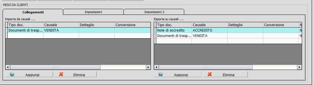

Salve Davide,
ho provveduto a ricaricare il magazzino utilizzando DDT carico magazzino con la stessa causale già creata in precedenza per il Reso da clienti. Per chiudere il documento ho creato in util impostazione documenti, il collegamento così come per le note credito, causale note di accredito "ACCREDITO", la causale documenti di trasporto "VENDITA" vedi screen 1
Successivamente, ho fatto la conversione del DDT carico magazzino in documento di trasporto per rieffettuare l'uscita merce dal magazzino. Il documento di trasporto, a questo punto, resta aperto/da fatturare come debbo dare per chiuderlo? è rilevante sempre per il futuro?
Ho adottato questa procedura così come mi è stato suggerito dal commercialista, per non riemettere una seconda ricevuta fiscale (sarebbe stato inutile), trattandosi di una sostituzione senza variazione di imponibile/iva.
E' corretto così?

Davide
Citazione: Il documento di trasporto, a questo punto, resta aperto/da fatturare come debbo dare per chiuderlo? è rilevante sempre per il futuro?
Non è rilevante a fini statistici se non è stato impostato come documento di VENDITA (vedi screenshot) Sicuramente non va eseguita una seconda ricevuta fiscale, quindi se hai anche la conferma del commercialista dovrebbe essere corretto.
Eventualmente potresti chiudere il DOCUMENTO DI TRASPORTO convertendolo in NOTA DI CREDITO.
In modo da avere: DDT DI CARICO (reso da clienti) --> DOCUMENTO DI TRASPORTO (sostituzione) --> NOTA DI CREDITO (accredito)

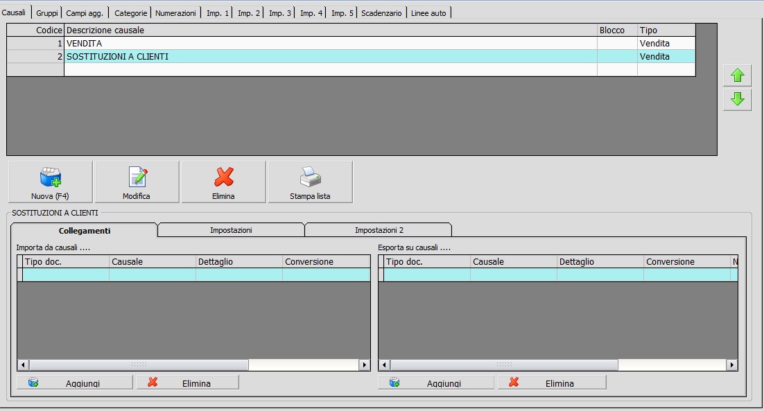

Salve Davide,
Ok, se mi confermi come credo di aver capito che non influisce nelle varie operazioni di calcolo magazzino e quant'altro, io lo lasceri così anzichè emettere una "falsa nota di credito" , magari posso creare in util/impostazione documenti, un nuovo codice (vedi screen 2) con la descrizione diversa, e registrarvi questo tipo di documenti (cortesemente, vedi se così va bene), cosa ne pensi?

Davide
Vedo però che la colonna sulla destra "Tipo" è stata impostata come Vendita anche per la nuova causale "Sostituzioni a clienti".
Così facendo le statistiche di vendita prenderanno in considerazione anche questa causale. Ma credo che non sia corretto in base all'esigenza sopra esposta.

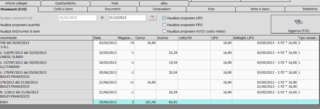

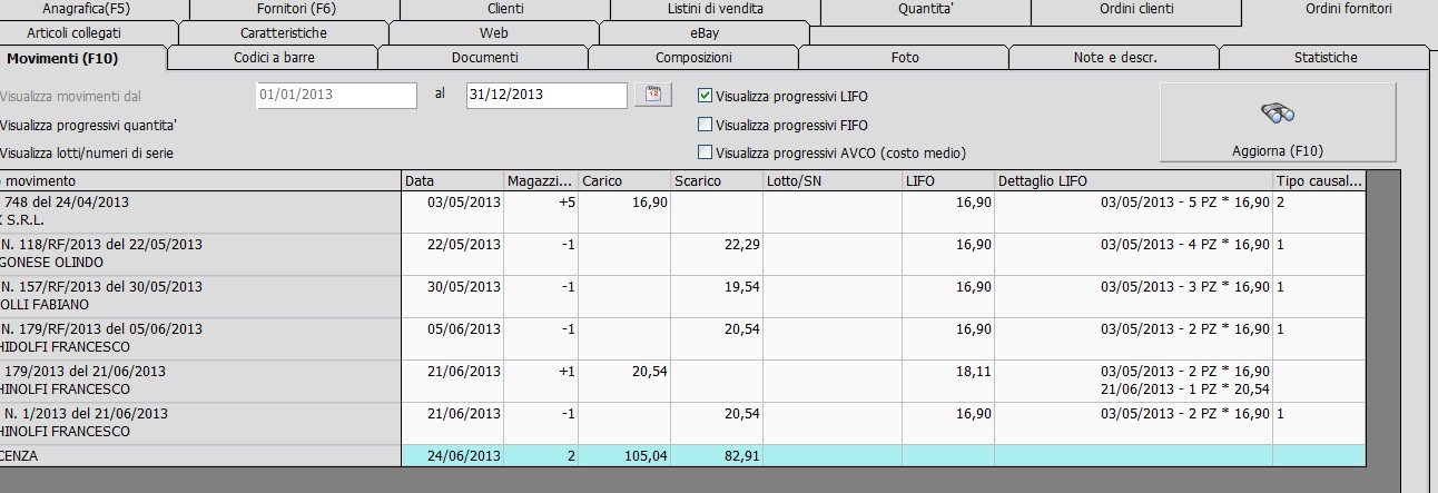

mille
Salve Davide,
Ti trasmetto screen per come si presenta la movimentazione dell'articolo in questione, abbiamo l'acquisto iniziale, le 3 vendite con ricevuta fiscale, il reso dell'ultima vendita con il ricarico di magazzino, la riconsegna del particolare esatto con ddt di trasporto. A livello di quantità il computo è esatto, ma poi gli importi di carico e scarico compreso il calcolo LIFO sballano, perchè mi computa il reso come se fosse un acquisto anzichè a Euro 16,90, a Euro 20,54 (vedi LIFO 03/05/2013 2x16,90 + 21/03/2013 1x20.54) è qui l'errore? Anche se facendo il calcolo LIFO per l'articolo in questione, l'importo è esatto 2pzX16.90= Euro 33,80
Cosa faccio?

Supporto
Citazione: perchè mi computa il reso come se fosse un acquisto anzichè a Euro 16,90, a Euro 20,54 Come ti ha scritto il mio collega Davide qui sopra devi rimuovere il valore VENDITA nel TIPO.
La stessa cosa la devi fare anche nel documento di carico. Non deve essere di tipo ACQUISTO.

mille
Salve Glauco,
ho fatto come mi avete suggerito (tolto la spunta vendita), poi ho pensato di mettere come valore reso Euro 16,90 (che equivale al costo di acquisto) anzichè Euro 20,54 (che equivale al prezzo di vendita), in modo tale da calcolarmi il LIFO con gli stessi valori (vedi screen).
I Ddt di sostituzione, li ho bloccati cambiando lo stato in "bloccato/no fattura".
Spero di avere fatto bene.
Grazie come sempre per la vs celerità e cordiali saluti.
Maurizio

Supporto
Citazione: I Ddt di sostituzione, li ho bloccati cambiando lo stato in "bloccato/no fattura". Questo non incide nella valorizzazione di magazzino.
Citazione: Spero di avere fatto bene. Se eseguendo una valorizzazione di magazzino ti risulta corretto direi proprio di si.

mille
Glauco, facendo una valorizzazione LIFO l'importo è corretto rimanenza 2 PZ * 16,90 = 33.80, credo di aver risolto.
