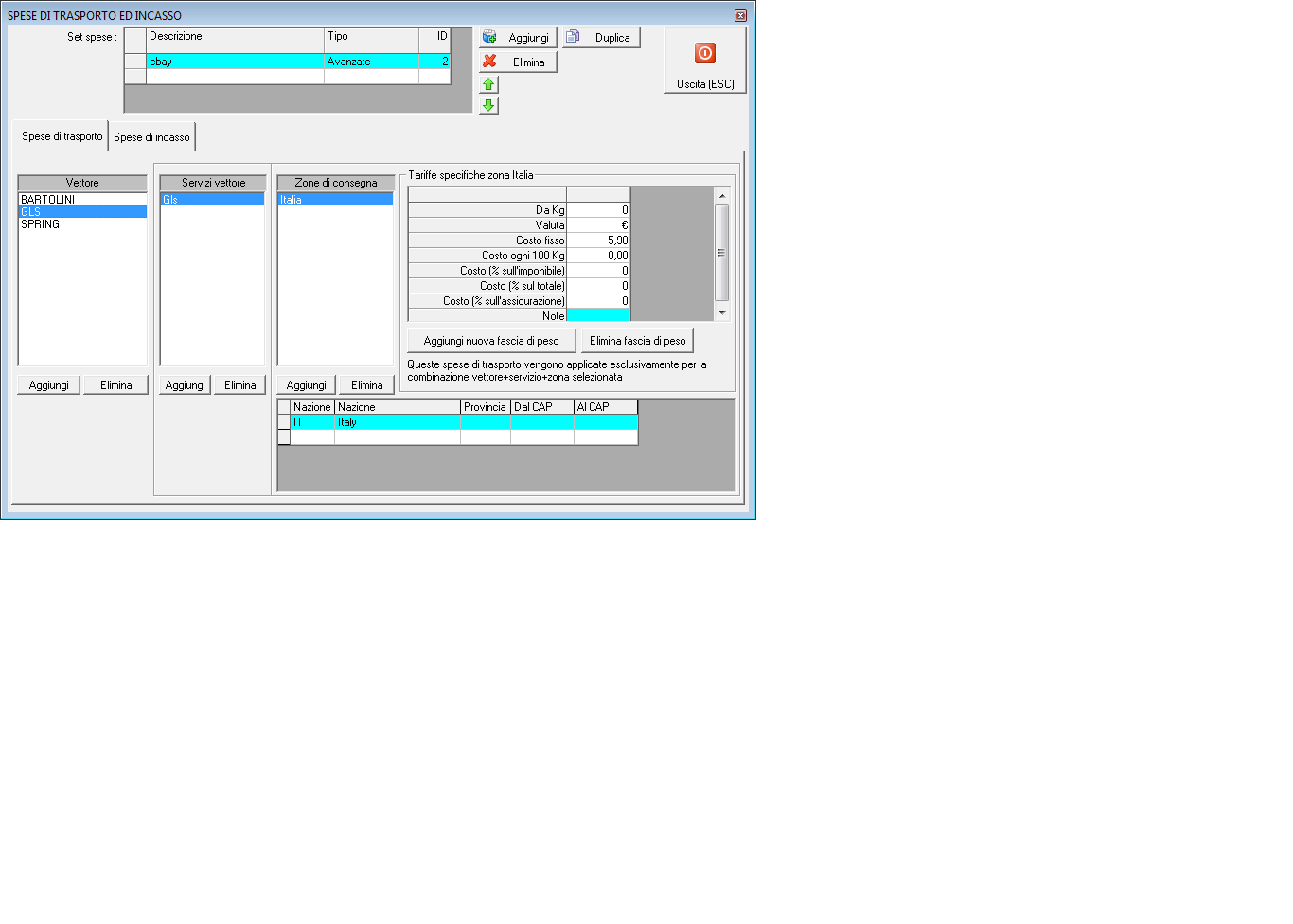

Scusate ma non riesco ad utilizzare il costo calcolato sulla versione beta; ho creato un set spese di trasporto (vi allego immagine) ho impostato questo set inserendo "calcolo" sul modello per le inserzioni ma mi dà costo 0 quando genero l'inserzione
- dove sbaglio? - il set, in cui sono indicati i diversi costi per le diverse destinazioni, va inserito solo su spedizioni nazionali (su internazionali non mi permette di inserire "calcolo"; - c'è già qualche guida di riferimento?
grazie

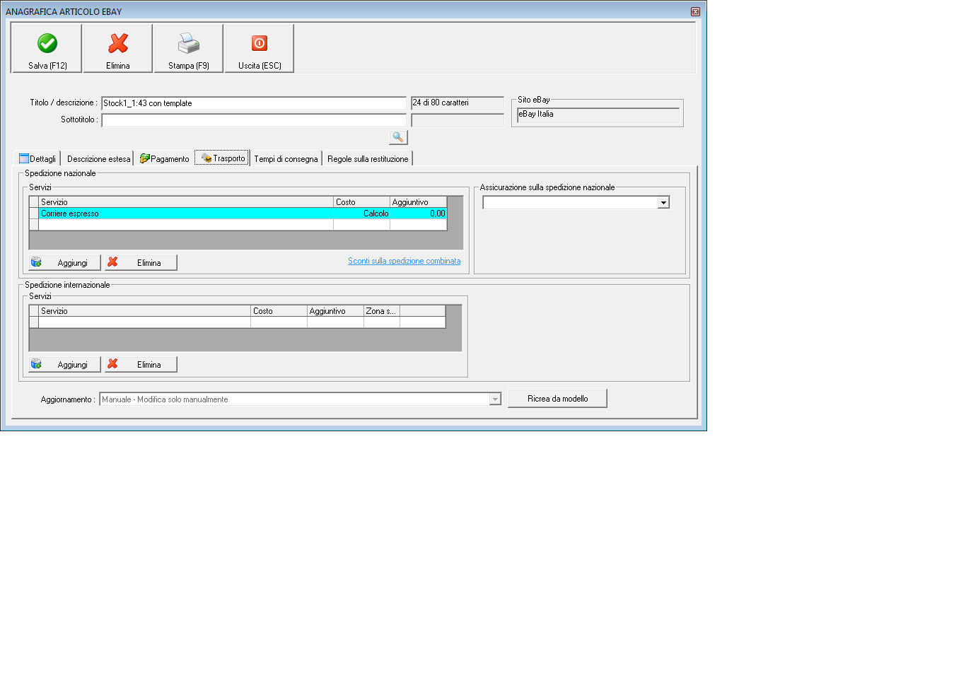

Puoi mostrarci sull'inserzione che stai creando cosa hai specificato nel tab TRASPORTO?
27/09/2012 12:47
Eccolo
27/09/2012 21:17
Quando hai specificato di utilizzare delle spese calcolate hai indicato la nazione/provincia per cui effettuare il calcolo? (Nel tuo caso nazione=IT mi pare di vedere dalle spese)

Citazione: La mia esigenza, e penso anche di altri venditori, è di poter vendere e generare le spese di spedizione in automatico anche per altre nazioni (non solo per l'Italia). Sulla versione BETA le spese in automatico non sono ancora gestite sulle spedizioni internazionali (come penso avrai gia' visto)
Dallo screenshot sul set di spese che hai mostrato in alto comunque hai definito solo una zona ITALIA quindi in ogni caso, con le spese configurate cosi', sarebbe comunque impossibile determinare le spese di trasporto anche per le altre nazioni. Dovresti definire delle regole per le altre zone/nazioni servite

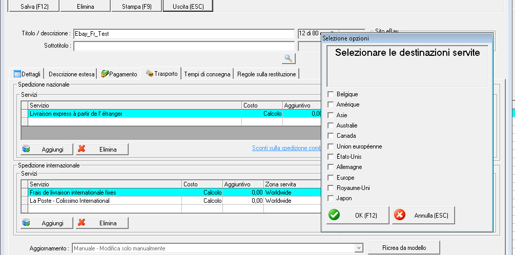

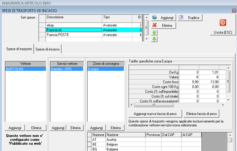

Fabio faccio un pò fatica a seguirti; sul set di spedizione avevo definito i servizi per l'internazionale; ti allego l'esempio del set previsto per l'Europa (con tutte le nazioni associate); nel modello inserzione ho inserito questo set nelle spedizioni internazionali, ma senza indicare alcuna nazione; ti allego ciò che vedo di parametrizzabile sulle destinazioni servite previste da ebay; per impostare il servizio per tutta l'europa, cosa dovrei indicare nel campo nazione (al momento dell'associazione del set di trasporto) e sulle destinazioni previste da ebay? grazie
14/10/2012 10:45
Citazione: cosa dovrei indicare nel campo nazione (al momento dell'associazione del set di trasporto) Considerato che sul set di spese hai messo le stesse spese per tutte le nazioni puoi inserire una nazione qualsiasi (quindi FR, oppure AU o una qualsiasi di quelle che hai inserito nella zona "Europa" che hai usato sul set di spese)
Citazione: e sulle destinazioni previste da ebay? Qui puoi specificare "Europa" tra le zone che eBay prevede. Per sicurezza, siccome eBay ha questa gestione delle zone un po' strana (alcune sono nazioni, altre continenti, ecc.) ti consiglio anche di selezionare in aggiunta : Germania, Unione Europea, Regno unito, Belgio
