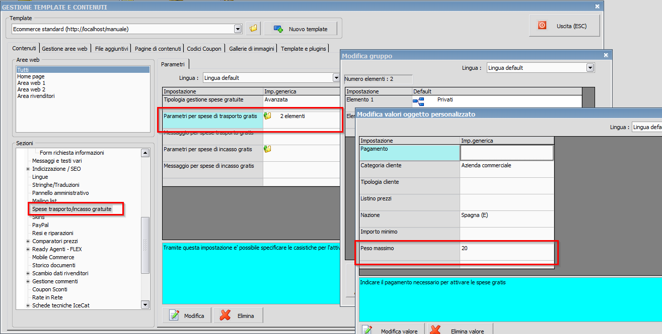

19/12/2014 09:24
Citazione: ora però mi ritrovo anche se acqusitano una lavatrice che supera i 100kg ad avere spese gratuite... Come ho scritto sopra puo' impostare un peso massimo sulle regole per le spese gratuite, per evitare che siano valide anche per ordini con un peso eccessivo

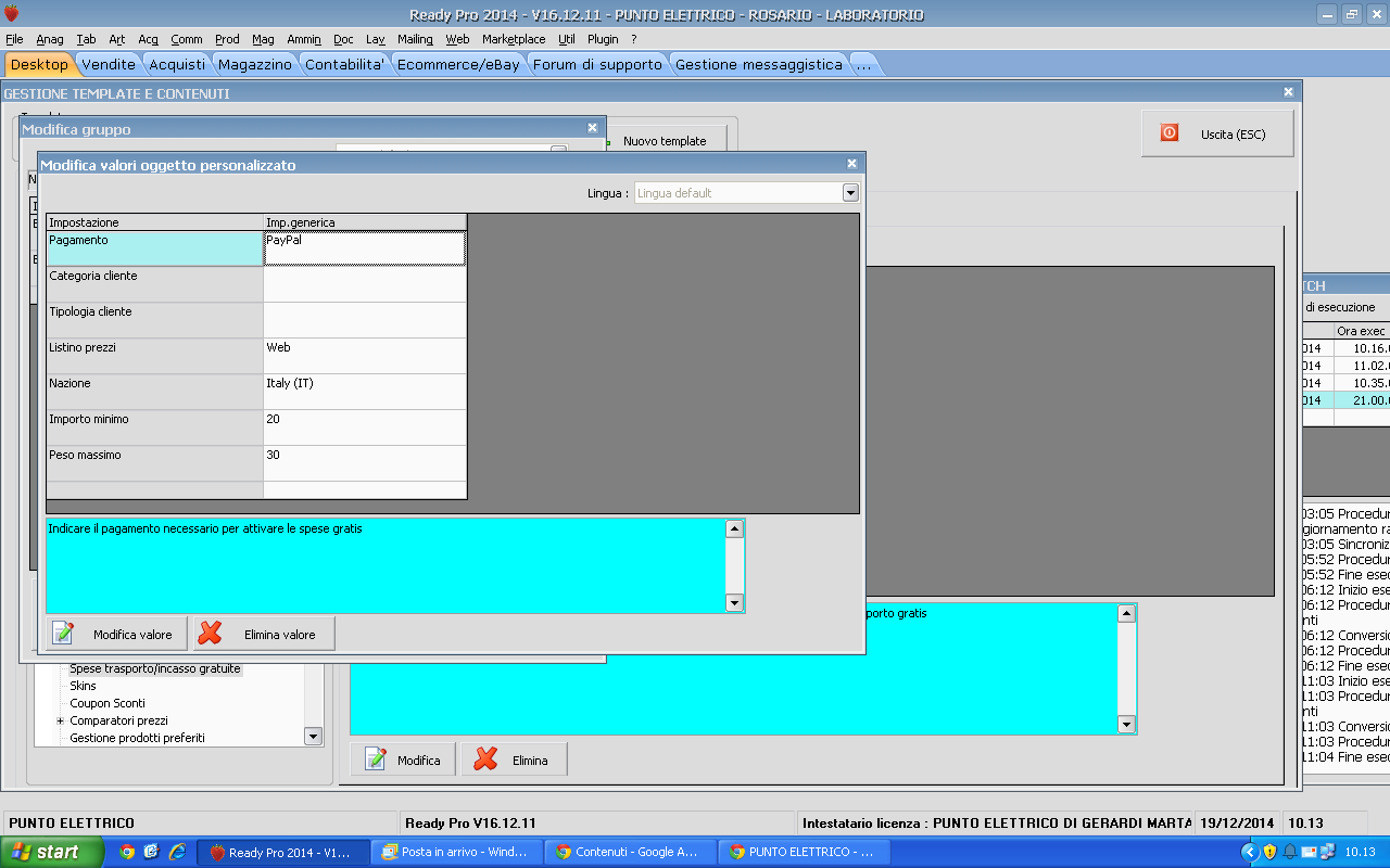

19/12/2014 10:13
PUNTO ELETTRICO
Salve ho impostato il peso massimo e fatto l'aggiornamento ma continua a darmi comunque le spese non gratuite.....
20/12/2014 11:49
Citazione: ho impostato il peso massimo e fatto l'aggiornamento ma continua a darmi comunque le spese non gratuite..... Be' si, l'idea non era appunto di NON applicare le spese gratuite se i prodotti erano troppo pesanti?

20/12/2014 12:21
PUNTO ELETTRICO
HO capito forse dov'è il problema.... Se non si arriva allo step finale prima del pagamento il sistema ready non azzera le spese di spedizione.... Cioè all'inizio comunque le calcola a 12,00 ad esempio..poi alla fine esce spese zero.... (se non vi è volume supriore a quello impostato...) Si può risolvere non posso dire ai clienti arrivate allo step finale per vedere le spese effettive.... molti abbandonano proprio per questo motivo probabilmente...
23/12/2014 14:51
Citazione: HO capito forse dov'è il problema.... Se non si arriva allo step finale prima del pagamento il sistema ready non azzera le spese di spedizione.... Cioè all'inizio comunque le calcola a 12,00 ad esempio..poi alla fine esce spese zero.... (se non vi è volume supriore a quello impostato...) Le regole sulle spese di trasporto gratuite sono differenziabili anche per pagamento (cioe' si possono avere le spese gratuite solo per un certo tipo di pagamento ad esempio) quindi non e' possibile visualizzare se le spese sono gratuite o meno prima che il pagamento sia stato selezionato

23/12/2014 14:56
PUNTO ELETTRICO
OK e come posso rendere spese gratuite ad esempio superiore a 20 euro di spesa per tutti i tipi di pagamenti ? Chiaramente la regola sopra i 100 kg deve rimanere.....
26/12/2014 16:26
Citazione: come posso rendere spese gratuite ad esempio superiore a 20 euro di spesa per tutti i tipi di pagamenti ? Nelle regole che ha configurato sopra dovrebbe lasciare il campo PAGAMENTO vuoto (il che equivale ad una validita' per tutti i pagamenti)
