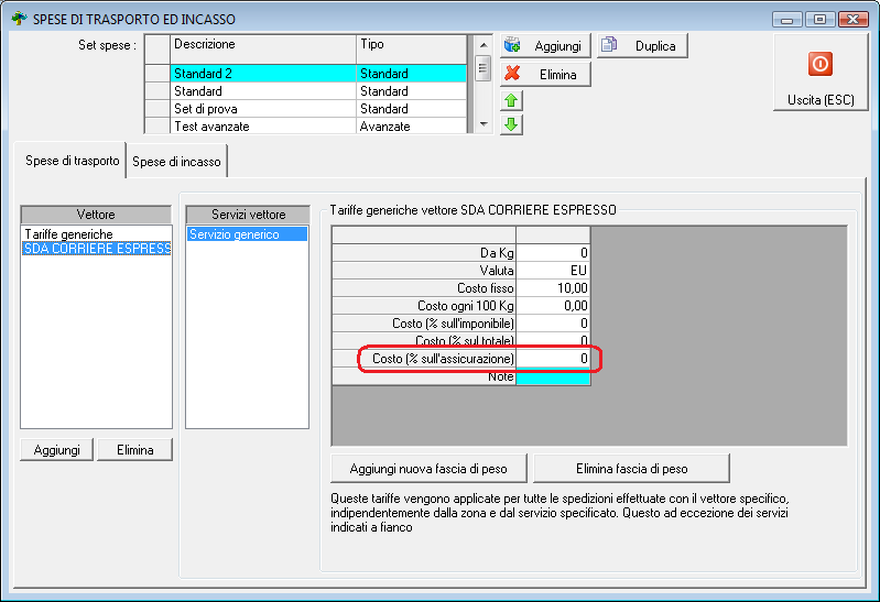

allora ... mi spiego meglio. ho impostato le spese ordinarie in modo che il costo vari in base alla regione di appartenenza del cliente (poichè i costi sono effettivamente diversi). ora devo fare lo stesso per le spedizioni assicurate. fin qui ci sono, è semplice. il problema è che in aggiunta il sovrapprezzo dell'assicurazione si calcola sul valore delle merci (0,3% del valore dichiarato in fattura) ed ha un minimo di 0,60 centesimi di euro. ossia se, applicando lo 0,3% non raggiungo i 60 cent. allora automaticamente devo applicare la tariffa minima di 0,60. non ho uno screenshot, sto appunto chiedendo a voi come devo fare. probabilmente altri clienti hanno lo stesso problema.

Purtroppo non esiste un campo che ti permetta di impostare un tetto minimo. Unico sistema è inserire comunque un FISSO come ad esempio 0,59 euro e applicare SEMPRE una percentuale sul totale in modo da avere sempre un minimo per importi bassi ed avere un valore leggermente più alto per tutti gli altri casi.

ok allora andrò a mettere un tot fisso punto.. tanto facendo i conti i clienti dovrebbero acquistare un valore molto elevato per superare i 0,60 cent. però mi rimane sempre il problema del valore di base. allora, per tenere le differenze in base alla provincia basta che mi copio quello che ho fatto per le spedizioni ordinarie, poi andrò a suddividere per classi di peso. in questo caso devo aggiungere le spese fisse in ogni scaglione??? c'è un sistema per copiare le stesse condizioni dalla spedizione ordinaria a quella assicurata?? avevo impiegato un casino di tempo a suddividere per province....

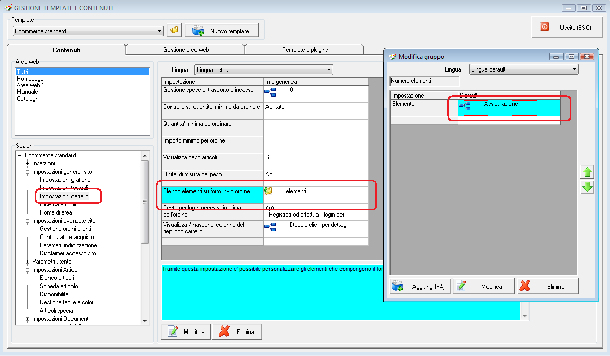

Citazione: c'è un sistema per copiare le stesse condizioni dalla spedizione ordinaria a quella assicurata?? NON devi creare delle condizioni duplicate La percentuale da aggiungere per l'assicurazione e' da impostare direttamente sulle condizioni che usi ora NON DEVI DUPLICARE NIENTE
07/04/2010 09:45
E tra gli elementi del carrello devi aggiungere l'elemento "Assicurazione" in modo che i clienti, in fase d'ordine, possano scegliere se applicare quella percentuale di assicurazione o meno

Grazie mille, ho capito come fare.. ora ho un'altro problema. io dovrei mettere un fisso e non una percentuale. poichè il corriere applica fisso minimo di 0,60 e con le nostre vendite non passiamo mai questa soglia. così avrei deciso di mettere un fisso di 1 euro che mi copre le eventuali spese che andrei ad avere se superano la soglia minima.
si può mettere un fisso anzichè una percentuale???

Non si puo' mettere un fisso sul costo dell'assicurazione. E' prevista solo una percentuale. Puoi mettere un fisso sulle spese di trasporto in assoluto. In fondo 0,6 e' un importo molto basso, non influisce ne' in un senso ne' nell'altro (cioe' se metti 0,50-0,60 in piu' od in meno su ogni spedizione non penso che possa crearti dei grossi problemi ne' in un senso ne' nell'altro)
