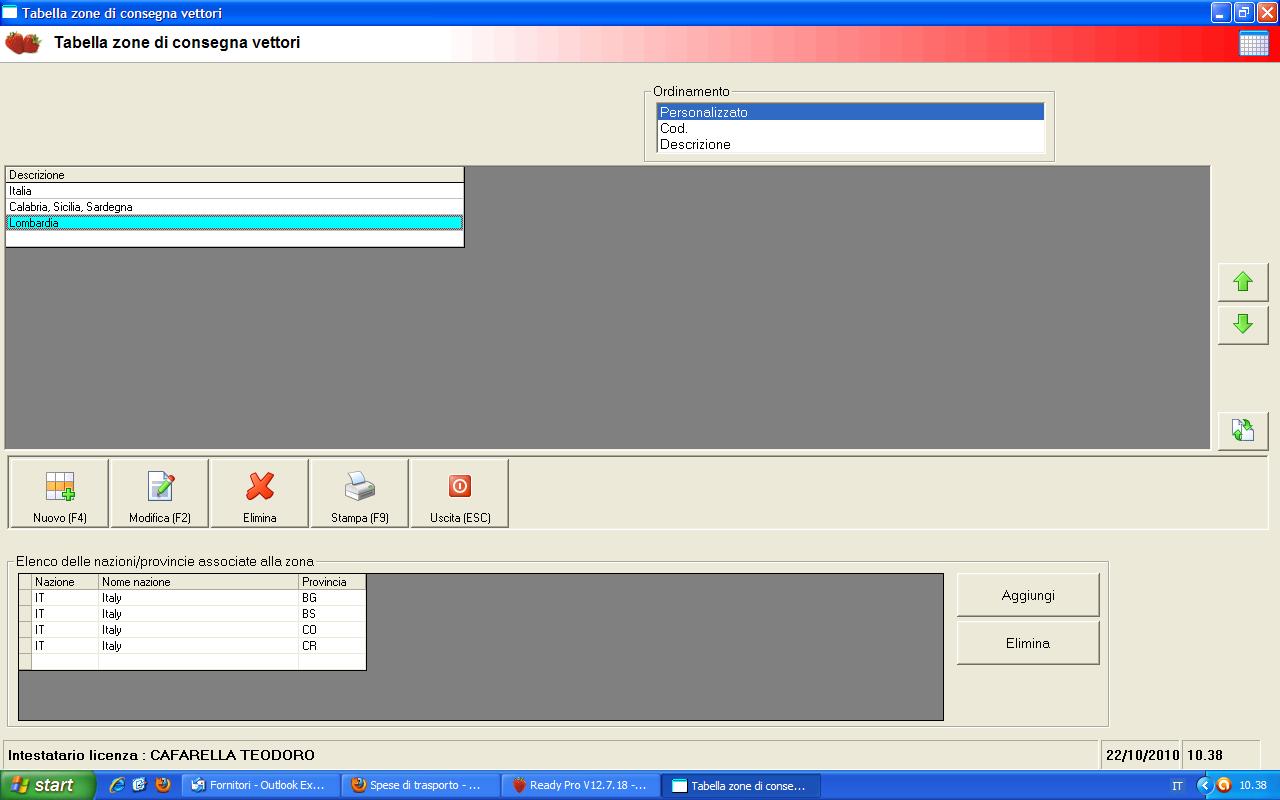

Es: Lombardia devo inserire manualmente tutte le province della lombardia ? o c'e una lista da qualche parte ?
Se manualmente devo inserire come in figura ?
22/10/2010 11:05
Citazione: Es: Lombardia devo inserire manualmente tutte le province della lombardia ? o c'e una lista da qualche parte ? Purtroppo si
Citazione: Se manualmente devo inserire come in figura ? Esatto.

Ho creato le zone di consegna mettendo le province per - Lombardia - Calabria, Sicilia, Sardegna.
Le rimanenti sigle ( non presenti nelle due zone da me create ) devono essere inserite o nel mio caso " Italia " eredita le province rimanenti ?
Davide
22/10/2010 17:16
Davide
Si, quando crei la zona Italia e vai ad aggiungere le province compare questo messaggio.

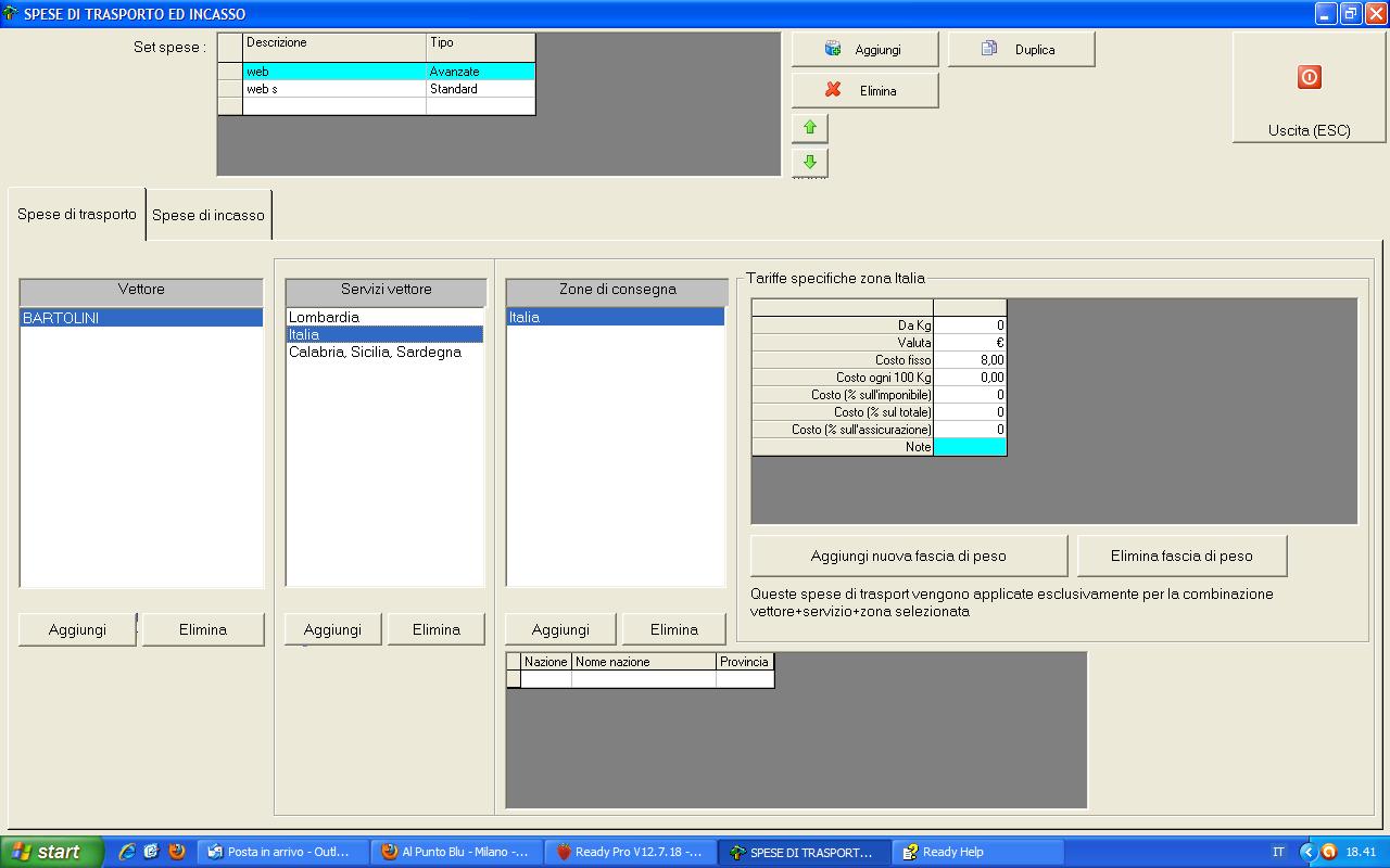

Ho inserito anche le province rimanenti.
Perchè quando faccio un ordine come cliente, pur dichiarando come consegna Milano, mi da un vettore da fleggare: BARTOLINI Italia o BARTOLINI Lombardia.
Se la consegna é a Milano, dovrebbe darmi come opzione solo Lombardia. Giusto ? Invece ho le due opzioni.
23/10/2010 11:22
Forse Davide sopra non si e' spiegato bene Per la zona Italia devi indicare tutte le provincie rimanenti, se hai lasciato vuoto significa che la zona "Italia" vale per tutte le province (anche Milano quindi), non si va per esclusione Quindi su Italia devi inserire tutte le provincie ad esclusione di quelle di Lombardia, Calabria, Sicilia, Sardegna. Lo so, e' un lavoro che richiede una mezz'ora, ma considera che va fatto solo una volta

Si, in effetti è un po' antipatico come lavoro. Sono per la riduzione della province. Ho caricato le province rimanenti, ma ho lo stesso problema ! Per fare test mi sono registrato. Sono di Milano; creato l'ordine mi da le due opzioni. BARTOLINI Lombardia e BARTOLINI Italia Questo è il link al mio sito. www.alpuntoblu.it
23/10/2010 12:44
Mostra uno screenshot di come hai configurato la zona Italia Sicuro che dentro non hai lasciato una riga con solo indicata la nazione e senza provincia? Oppure di non aver inserito anche MI all'interno?
lord
23/10/2010 13:23
lord
Riga vuota. Risolto. Grazie.
