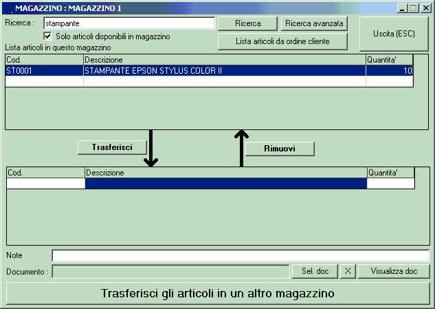

Innanzitutto devi cercare gli articoli che vuoi spostare da un magazzino all'altro usando la parte alta dello schermo. Puoi inserire una stringa di ricerca e poi premi ricerca. (vedi per es. schermo2.gif allegato)

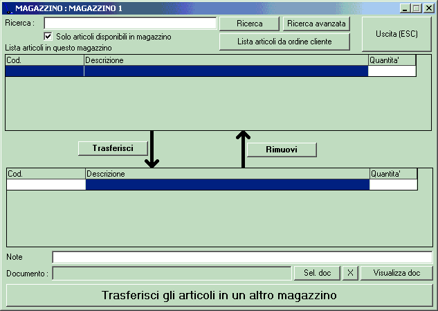

Poi trasferisci l'articolo sul 'carrello virtuale' (che in pratica e' la griglia in basso) con il tasto trasferisci (vedi schermo3.gif allegato)
Una volta che hai spostato sul carrello tutti gli articoli da movimentare premi il tasto 'Trasferisci gli articoli in un altro magazzino' Ti verra' richiesto: -Il magazzino di destinazione -Una nota per ricordarsi il motivo della movimentazione (non obbligatoria) -Il responsabile del magazzino di destinazione a cui viene consegnata la merce (e a cui verra' inviato un messaggio)
