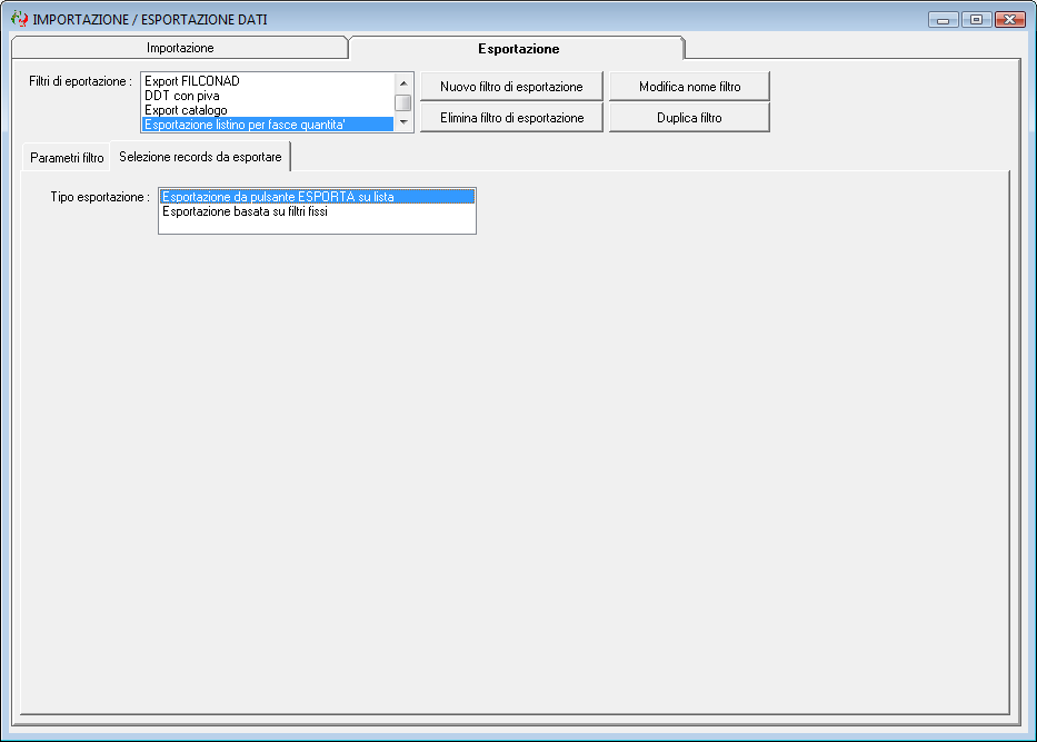

Verifica allora di aver seguito e creato il filtro di esportazione come indicato qui: La prima cosa da fare e' creare un filtro di esportazione articoli da UTIL / IMPORTAZIONE-ESPORTAZIONE DATI
24/11/2009 10:13
Questa opzione l'hai impostata come ti ho indicato sul manuale?

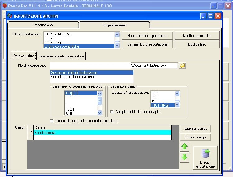

woxsrl
24/11/2009 10:17
woxsrl
apparentemente ho fatto tutto come da descrizione... allego screen

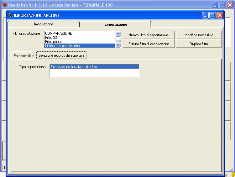

24/11/2009 10:55
Ops. Serve la nuova versione 11.11 per poter usare l'opzione ESPORTA dalla lista articoli Dovrai attendere qualche giorno per il rilascio della nuova versione

L'ho appena scaricata, ma non è cambiato nulla...
08/12/2009 13:17
Impossibile. Allora il filtro non e' configurato come indicato negli screenshot

08/12/2009 16:18
woxsrl
Sbagliavo io... Ora si carica.
