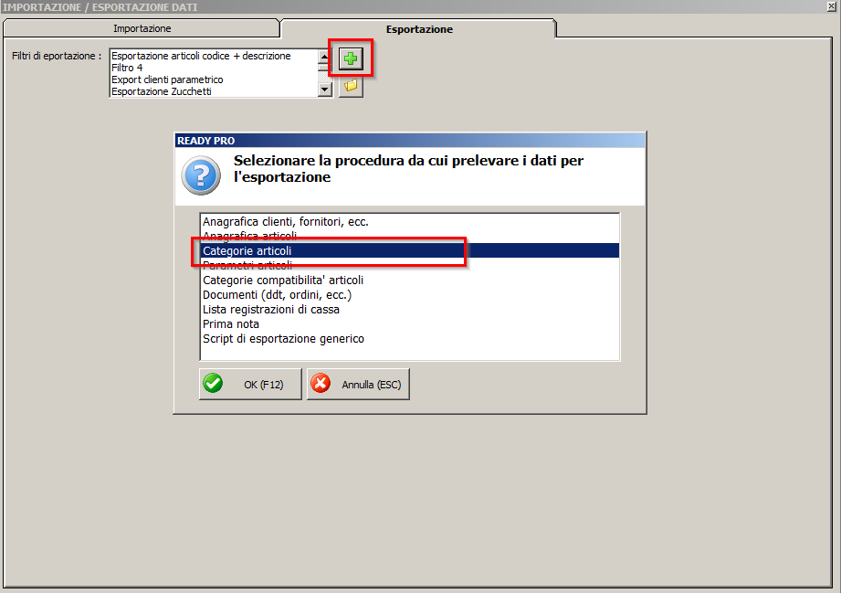

Non esiste una stampa di questo tipo, potrebbe eventualmente:
-Esportare tutte le categorie su un file TXT da UTIL / IMPORTAZIONE-ESPORTAZIONE DATI
-Aprire il file TXT con un editor come Notepad di Windows, Microsoft Excel o simili, e stampare cosi' il file

Ciao Luigi, che voce intendi? Hai creato un filtro di esportazione specifico per le categorie articoli?
13/06/2014 09:12

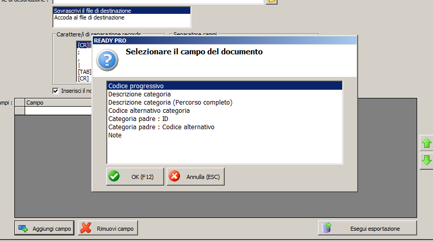

I campi che dovresti poter esportare sono questi

Grazie Fabio ho seguito le istruzioni questo il problema sono riuscito a stampare le categorie ma le sottocategorie (quelle all'interno del folder giallo ) crodo le chiamate padre vengono messe sparse rendendo questa stampa completamente inutile . Hai qualche altra soluzione ??

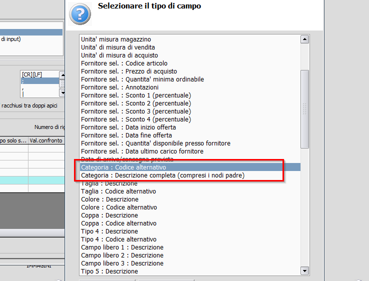

1) Tutto questo lavoro ti servirebbe perche' vuoi assegnare ad ogni articolo una categoria senza entrare nell'anagrafica di ogni articolo uno per uno
2) Per fare una cosa automatica di questo tipo l'unica possibilita' e' tramite filtro di importazione, e sui filtri di importazione puoi solo usare per associare articoli e categorie -CODICE ARTICOLO -CODICE ALTERNATIVO CATEGORIA
3) Sul tuo albero delle categorie al momento NON hai indicato un codice alternativo categoria per ogni categoria (o almeno questo e' quello che vedo dal file che hai allegato all'inizio)
4) Quindi, per poter fare il punto 2, che se ho capito bene e' quello che ti interessa fare, dovresti prima di tutto assegnare ad ogni categoria un proprio codice alfanumerico univoco. Codice che non e' il codice progressivo che vedi nell'anagrafica degli articoli, ma e' il codice alfanumerico (quindi si possono usare lettere e numeri) che c'e' nell'anagrafica delle categorie
