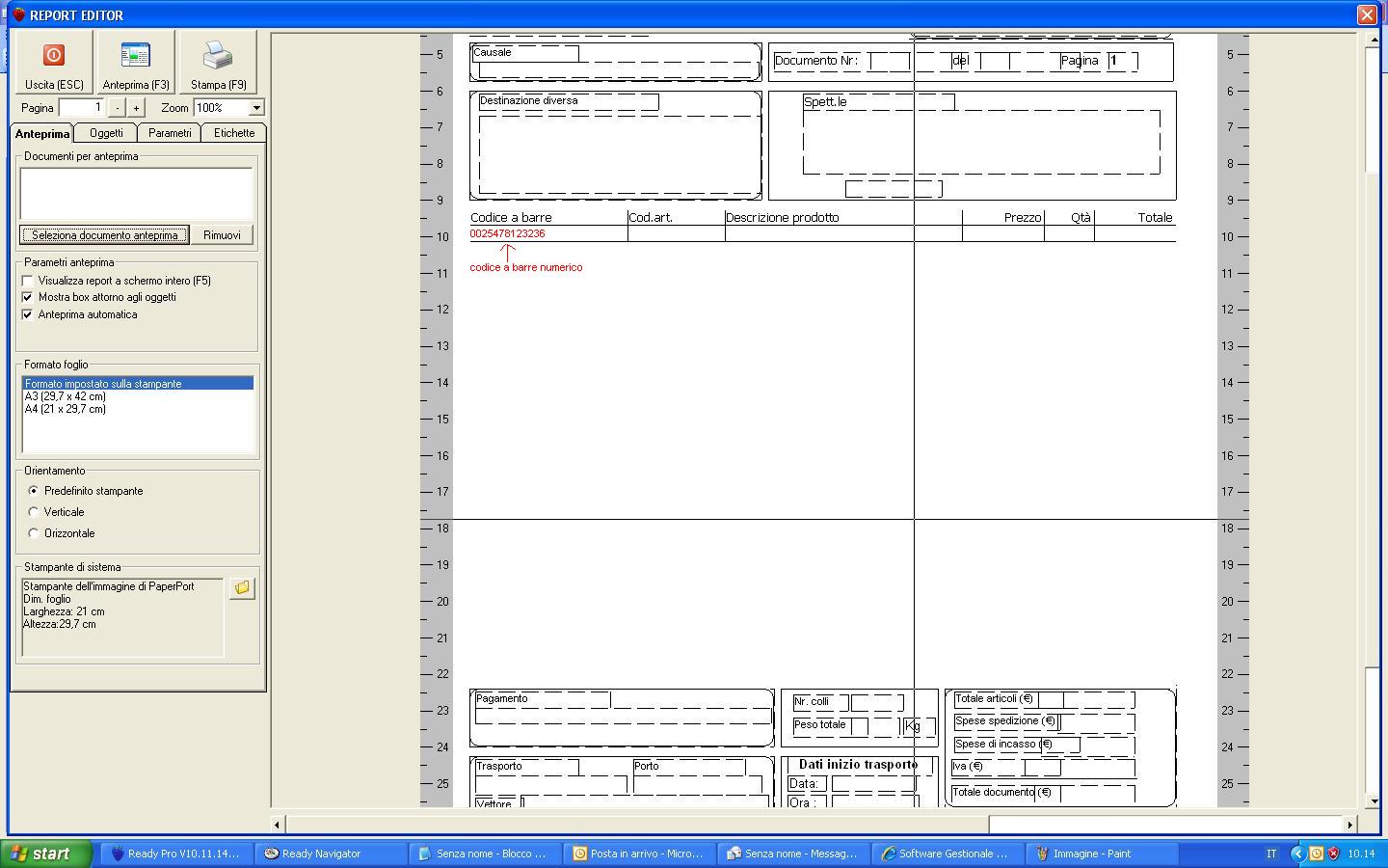

citazione: puo' stampare il codice a barre sul corpo del documento solo in cifre/lettere (non come codice a barre)
è questo quello che mi occorre, devo stamparlo in cifre accanto al codice articolo ma non stampa nulla lo lascia in bianco.......... in ogni caso allego lo screenshot del report

Dal tuo screenshot non si vede, che campo hai usato? CAMPO PERSONALIZZATO SUB-OPZIONE / CODICE A BARRE PRIMO CODICE INSERITO?

credo codice a barre ti allego screenshot

Dovrebbe funzionare. Sicuro che hai inserito un codice a barre per l'articolo in questione dentro l'anagrafica dell'articolo? (il codice a barre interno di Ready non conta, vengono visualizzati solo i codici a barre inseriti manualmente dall'utente, es. codici EAN o altri codici dei produttori)
