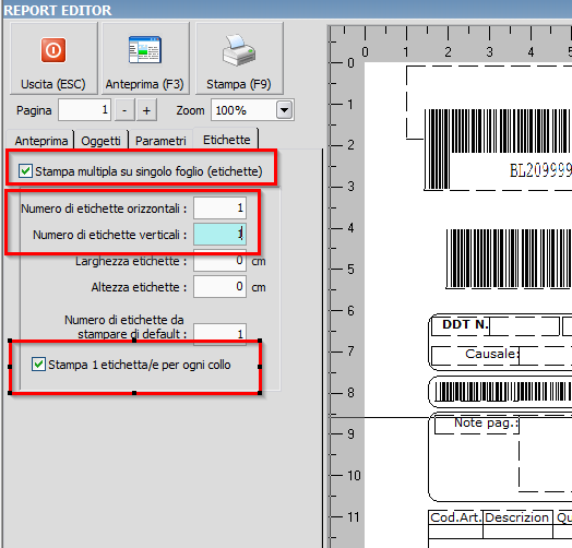

vorrei creare un report di un documento di vendita, con annesso corpo del documento, che stampa n copie dello stesso in base a quanti colli ci sono, un po' come accade con le etichette vettore
29/07/2019 16:18
Hai gia' provato configurando il report come se fossero etichette grandi come degli A4? Cioe' mettendo che le etichette sono 1 per pagina
PS Prova su una copia del report per evitare di "rovinare" il report originale
29/07/2019 16:20
Su un report che gia' esiste l'unica scocciatura e' che per ogni elemento devi impostare la stampa multipla (cosa che non va fatta se si crea un report etichette da zero, perche' ogni elemento viene gia' creato cosi')

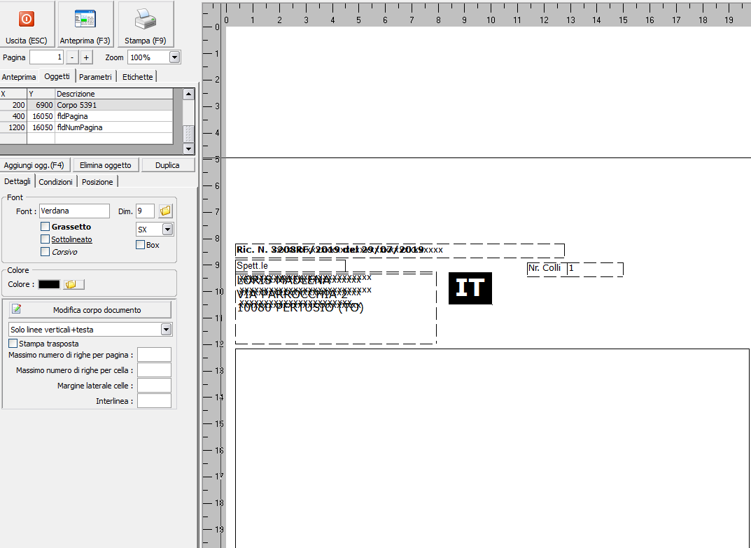

fatto, stampa sempre tutto tranne il corpo
brunotrasferr
29/07/2019 17:36
brunotrasferr
il rettangolo grande è il coropo documento che esce bianco
30/07/2019 09:34
Niente, come non detto. Ho fatto diverse prove ma in effetti non e' possibile fare una stampa di questo tipo completa di corpo. O si stampa senza corpo, oppure si stampa inserendo manualmente il numero di copie da stampare

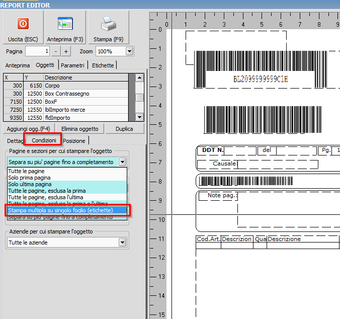

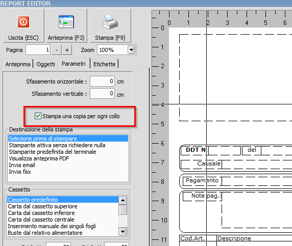

07/08/2019 17:52
Prova con la versione 21.7.7 rilasciata oggi, utilizzando l'opzione evidenziata qui sotto
