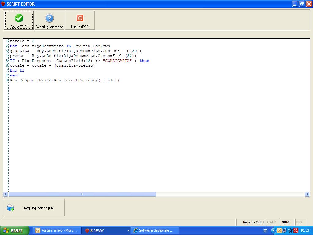

Qual'e' il totale che ti aspetteresti di vedere?
30/06/2010 10:01
Se tu fai il totale delle righe del corpo documento ( allegato) ad esclusione degli importi CONAI ( come prevede lo script) la somma dovrebbe essere 12.590,06
01/07/2010 08:42
Lo script e' sbagliato
Non devi utilizzare
RigaDocumento.CustomField(52)
che e' l'importo unitario ma arrotondato a 2 decimali
ma devi usare
RigaDocumento.CustomField(40)

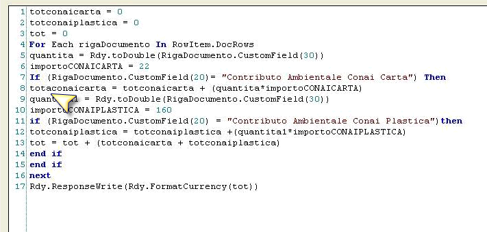

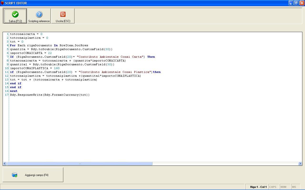

Ciao Fabio, non mi do per vinto.... ti allego lo script....che è la somma dei due script seguendo, spero, le tue indicazioni. lo script funziona ma il risultato è ZERO Help...
02/07/2010 14:20
Non avevo allegato il file scusami
02/07/2010 14:27
La logica a grandi linee sembra giusta, probabilmente c'e' qualche errore sui campi utilizzati o sulla struttura.
02/07/2010 14:34
Fabio..... ermetico come una cassaforte.... grazie
02/07/2010 15:30
guardando velocemente ho trovato un errore, ma potrebbero essercene altri visto che il risultato è addirittura "0"
02/07/2010 16:00
Sì glauco l'ho notato anche io l'ho corretto ma non cambia nulla Grazie siete comunque preziosi...con la vostra professionalità
02/07/2010 18:30
La struttura degli If / EndIf e' probabilmente sbagliata (se ho capito la logica non devono stare nidificati uno dentro l'altro) O forse le descrizioni delle linee (contributo ambientale...) non sono esattamente scritte in quel modo Comunque, per il supporto degli script devi usare la teleassistenza come piu' volte indicato. Questo topic sono costretto a chiuderlo
