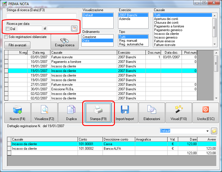

Dal menu AMMIN apri la finestra PRIMA NOTA. Tramite i filtri di ricerca identifichi solo quelle registrazioni che vuoi stampare e premi sul pulsante STAMPA:

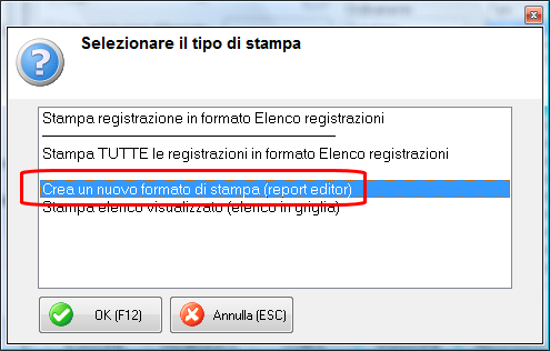

Ora ti si dovrebbe aprire la finestra indicata sotto dove specifichi che vuoi stamparle tutte
Supporto
14/04/2007 08:03
Supporto
Il risultato è questo:

Può essere. Prova ad aprire il Report editor selezionando la voce "Crea un nuovo formato di stampa (report editor)"
Supporto
14/04/2007 08:32
Supporto
... ed importa un modello predefinito. Nella mia prova ho utilizzato ELENCO REGISTRAZIONI
