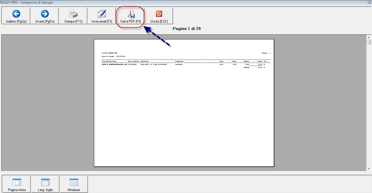

Mi dispiace ma la stampa dello scadenzario è fisso e non personalizzabile tramite Report Editor. Se hai difficoltà con i margini puoi salvarlo in PDF e usare Adobe Reader per ridimensionare la stampa.

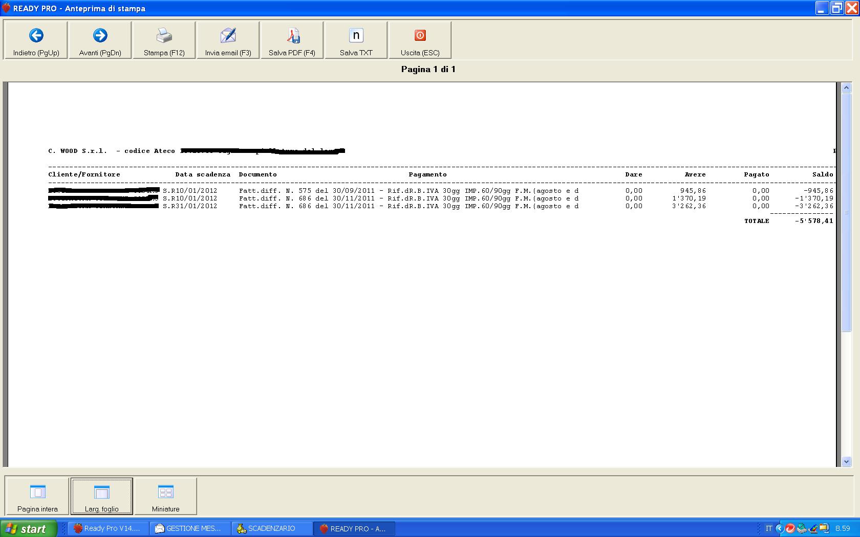

Ho stampato dalla mia postazione ( Win 7) sempre sulla stessa stampante e il problema non si pone E' perfetta. Domani mattina controllo dal computer dell'impiegata e ti so dire ma a questo punto non dipende da ready........ Non so dove andare a vedere il sistema operativo e XP se hai qualche idea è bene accetta ...come solito.

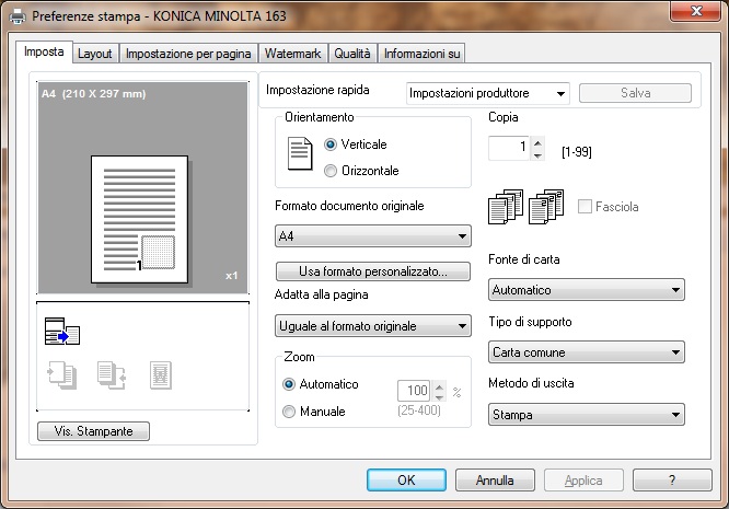

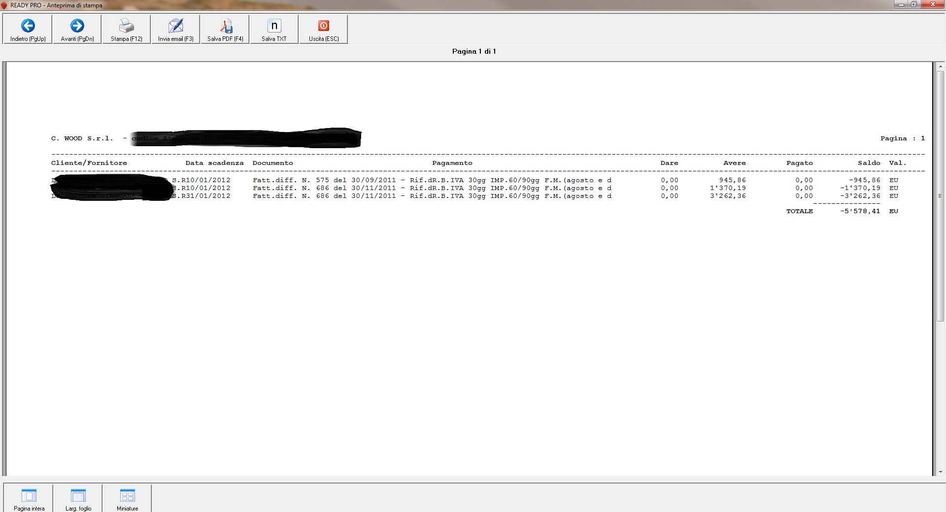

Non riesco a capire se avete qualche suggerimento ve ne sarei grato!! Allego le due immagini una chiamando stampa dal computer in XP e l'altra da W7
Già nella generazione ottengo come vedete dei risultati diversi ....

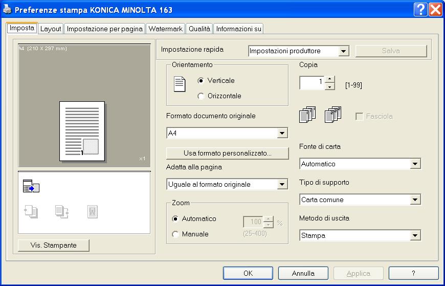

Provate a verificare sul pannello di controllo di Windows, le impostazioni della stampante predefinita. Verificate ad esempio se e' impostata come formato A4 e se il driver e' configurato come sugli altri terminali
LucOne
21/02/2012 09:59
LucOne
Grazie per l'aiuto Mi sembra tutto settato nello stesso modo allego 2 immagini.......

Pero già in visualizzazione si vede che il carattere è più grande dunque pensandoci non è un problema di stampa ....
Gia in visualizzazione anteprima di stampa si nota la differenza.....

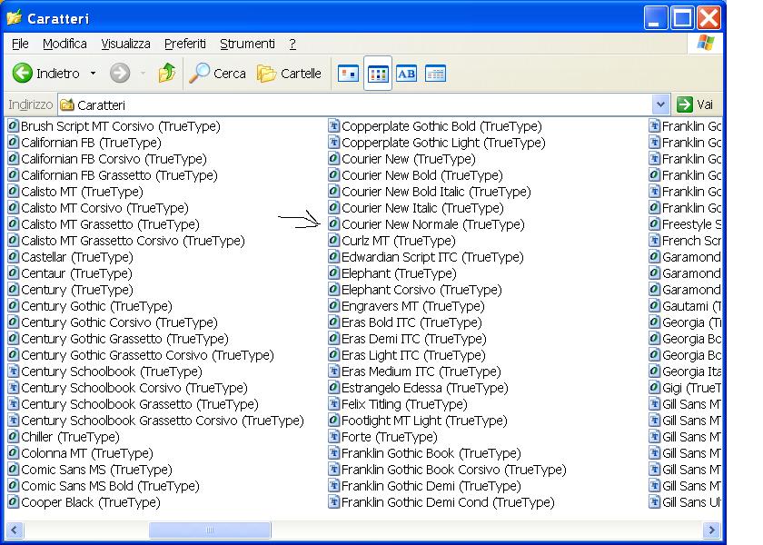

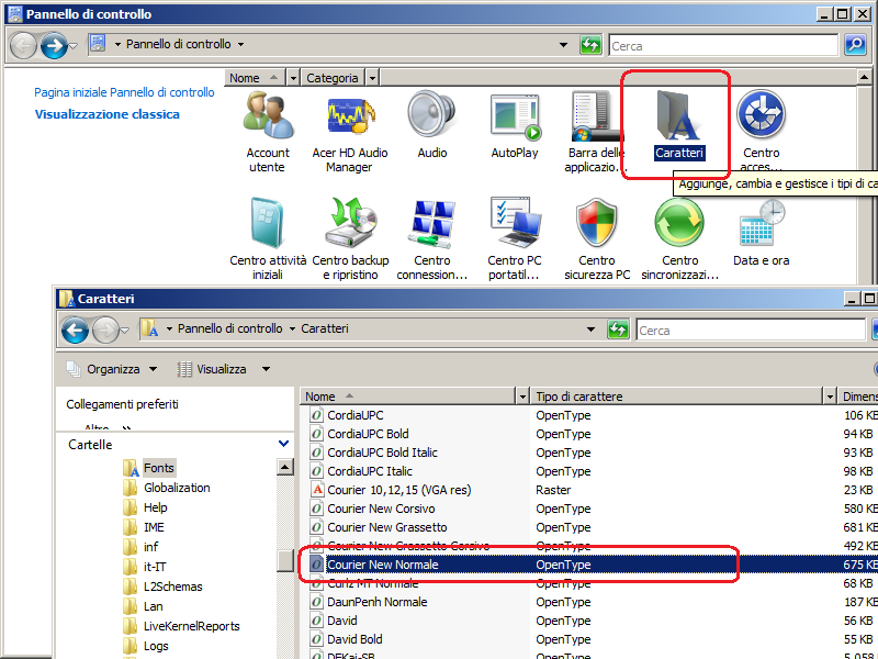

Il font utilizzato per la stampa e' fisso su "Courier New" in corpo 7 Prova a controllare sul pannello di controllo di Windows, nell'elenco dei caratteri, se questo font e' presente sul PC

Sembrerebbe mancare il courier normale ti allego immagine nel mio computer c'è !! Provo ad installarlo? Se si mi puoi suggerire dove prenderlo (il carattere) ?
21/02/2012 11:21
No, "Courier New" vedo che e' presente nella lista (e' quello il font "normale")
A questo punto non ho proprio altri suggerimenti Proviamo a prendere nota del problema, e alla prima occasione magari faremo qualche modifica (alla cieca non riuscendo a replicare il problema)

Ho aggiunto il font penso sia quello e(allego immagine ) Ho chiuso ready e riaperto ma resta il problema......
21/02/2012 11:42
Si normale, come scrivevo sopra gia' Courier New andava piu' che bene
