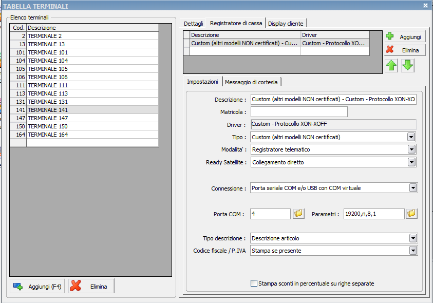

Ciao,
ti posso chiedere qualche screenshot? Tipo quello di tab/terminali, da poter controllare le impostazioni del registratore di cassa e il driver usato?
Computer World
12/03/2020 19:34
Computer World
eccolo qui, l'ho configurato seguendo le indicazioni della guida in linea:
