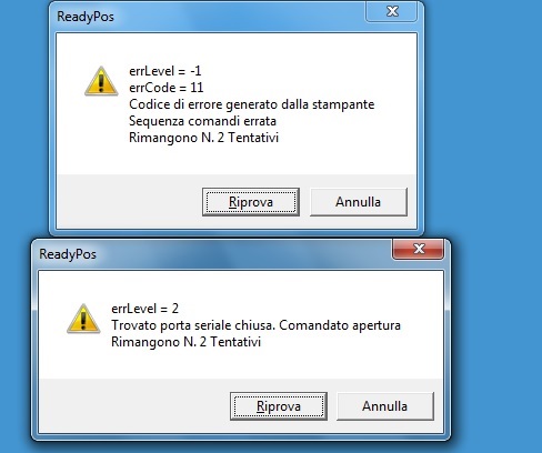

MusAcc
allego screenshot

Questo modello specifico di EPSON non è stato direttamente certificato quindi diventa più difficile capire se è un problema di configurazione o perchè c'e' qualcosa non gestito su questa cassa.
Potresti intanto allegarci una foto o scansione della ricevuta di READY PRO così proviamo a replicarlo identico qui in locale con la nostra Epson FP90
Se non riusciamo a risolvere, cioè con la nostra Epson funziona l'emissione di uno scontrino come il vostro, sarà necessario avere un FP90 III uno qui da noi per poterlo certificare.

MusAcc
in allegato screenshot

Questa ricevuta non ha un totale incassato perche' non avete incassato niente? Rimanete a credito di quell'importo?

MusAcc
se inserisco un tipo di incasso, quindi la ricevuta diventa bilanciata, l'errore non lo dà. l'errore esce solo quando la ricevuta non è bilanciata nell'incasso.

Purtroppo con il driver che abbiamo per Epson non e' possibile stampare uno scontrino non bilanciato. Anche usando "credito" lo scontrino verrebbe stampato con il numeratore "carte di credito", come indicato sul manuale https://www.readypro.it/help/it/1126/epson-fp90-ii (o almeno e' cosi' sulla FP 90 II, perche' la FP90III non e' mai stata da noi certificata)
L'unico suggerimento che potrei darle e' di registrare l'incasso come carta di credito, sinceramente non vedo altre alternative (a parte cambiare registratore di cassa acquistandone uno che consente di stampare lo scontrino nel modo che vorreste, ma non penso possa valerne la pena in questo caso)
