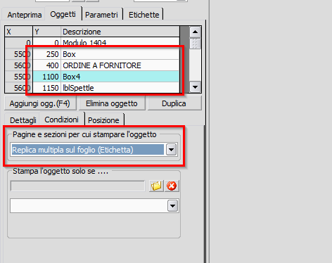

questa etichetta è stata creata con report editor come modo di stampa in "documenti non fiscali"...
24/04/2014 09:34
E questo e' ok. Usa quel modello ed attiva l'opzione "stampa multipla su singolo foglio" come mostrato nella sezione di manuale indicata all'inizio http://help.readypro.com/manual.php/it/1290/creazione-di-report-etichette-stampa-multipla-su-singolo-foglio

L'unica differenza rispetto all'esempio sul manuale, visto che il modello era stato creato in origine non per una stampa multipla, per ogni elemento presente devi modificare la proprieta' evidenziata in figura impostando su "Replica multipla sul foglio"
