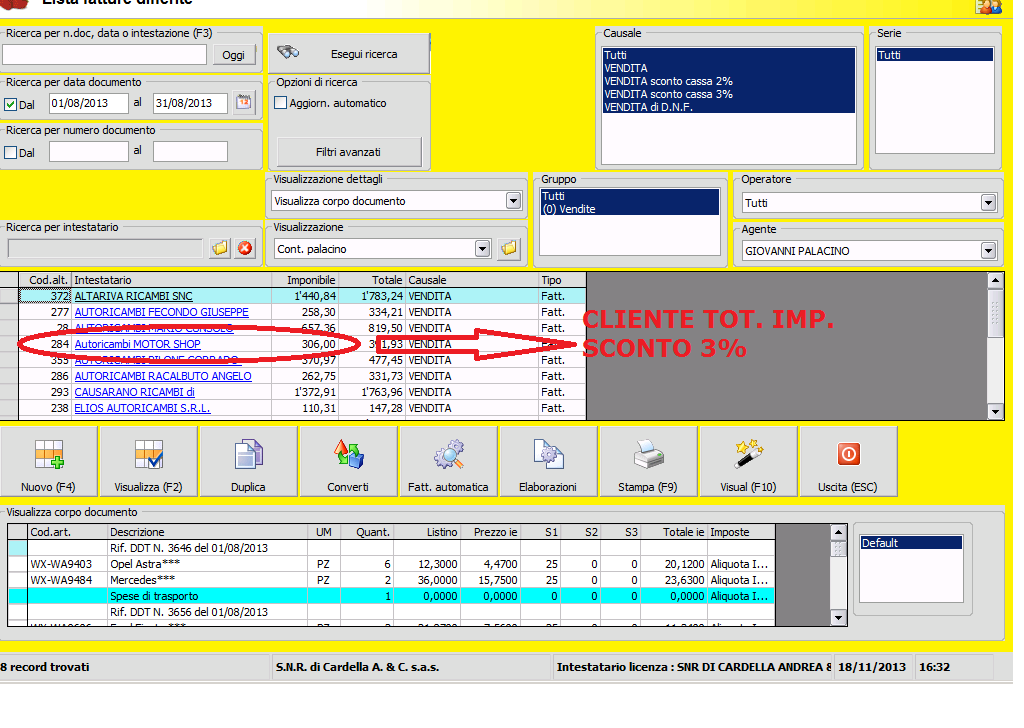

andrea1981
LA PRIMA IMMAGINE DALLE PROCEDURE STATISTICA SELEZIONANDO COME MI CONSIGLIAVI TU SOLO ARTICOLO, MA IL RISULTATO E' ERRATO COME SI EVINCE DAL SECONDO SCREENSHOOT ALLEGATO RICAVATO DALL'ELENCO DELLE FATTURE INSERENDO IL TOT. MERCE. (SCUSAMI SE HO SCRITTO IN MAIUSCOLO TI ASSICURO CHE NON STAVO GRIDANDO)

Supporto
Citazione: STATISTICA SELEZIONANDO COME MI CONSIGLIAVI TU SOLO ARTICOLO Veramente io vedo tutto un altro tipo di elaborazione. Prova ad osservare bene il tuo ed il mio screenshot. Sul mio ti ho evidenziato il Tab DETTAGLIO DOCUMENTI

andrea1981
ok , ma in quella maniera mi da' il dettaglio degli articoli io vorrei visualizzare la statistica per clienti con l'importo esatto

Supporto
Citazione: io vorrei visualizzare la statistica per clienti con l'importo esatto In questo caso non c'è un filtro già pronto all'uso che esclusa solo le linee spese di trasporto.
Unica soluzione che mi viene in mente è applicare un raggruppamento (maggiori info su questo link: http://www.readypro.it/manuale/esempio_di_raggruppamento_2.htm ) sulla lista lista delle fatture in modalità dettaglio (maggiori info su questo link: http://www.readypro.it/manuale/generare_un_report_sintetico_del_dettaglio_ordini.htm ) dove si disattiva la visualizzazione delle spese di trasporto (maggiori info su questo link: http://www.readypro.it/manuale/impostazionivisualizzazione.htm )
Dato che sono diverse operazioni da eseguire per arrivare al tipo di statistica che vuoi ottenere ti consiglio l'acquisto di una o più ore di teleassistenza per farti aiutare da un nostro tecnico.
