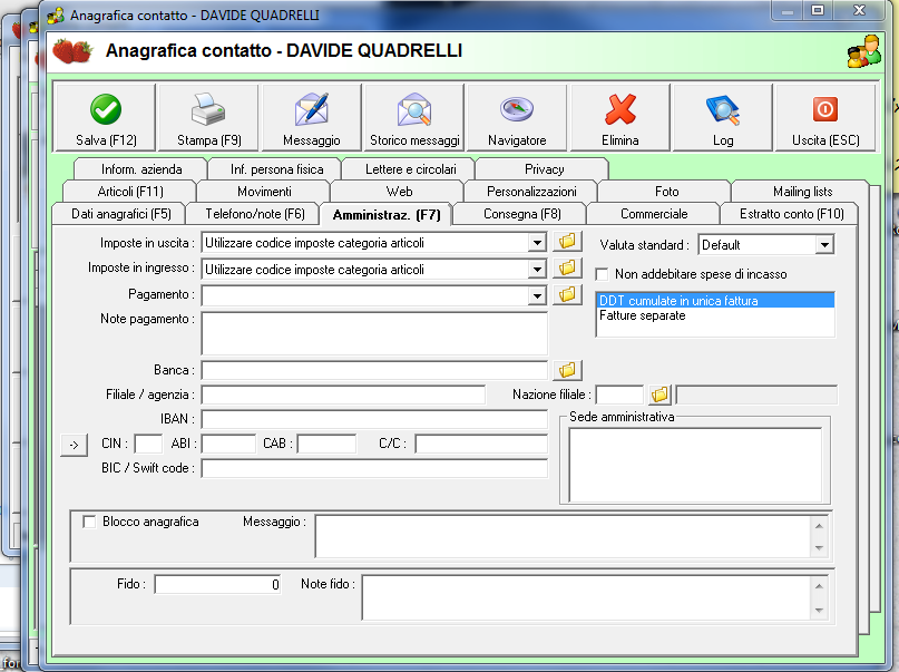

Ciao si ho tolto tutti i riferimenti alle imposte nelle anagrafiche ma mi rimangono cmq i due importi sbagliati ho anche registrato un nuovo utente, avevo gia tolto le imposte selezionate in automatico al momento della registrazione, mi da cmq lo stesso problema, ho notato che se inserisco le imposte al 15% dall'anagrafica il problema non si presenta

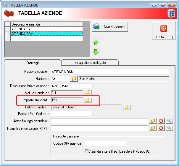

Ora la differenza la vedo anche io, ma non mi è chiaro come hai configurato il tutto. Verifica qual'è l'imposta di default per la tua azienda (TAB / AZIENDE).

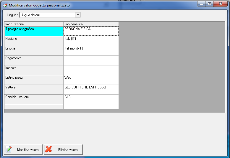

Se puoi mostraci degli screenshot di come hai configurato il mio utente (email: davide@codice.it) e i parametri per la registrazione utente.

Rieccomi,
L'imposta è il 15%
allego 2 screenshoot
05/11/2010 18:03
Le spese a 14,24 sicuramente sono visualizzate cosi' perche' calcolate con la monofase 17%, quindi sicuramente hai lasciato la monofase impostata da qualche parte
Controlla da TAB / AZIENDE qual'e' l'imposta configurata come default (ATTENZIONE perche' modificando l'aliquota anche i prezzi di vendita presumo vengano modificati, dipende da come hai gestito il passaggio da una monofase all'altra)
Per evitare di fare danni forse sarebbe preferibile richiedere un intervento in teleassistenza
