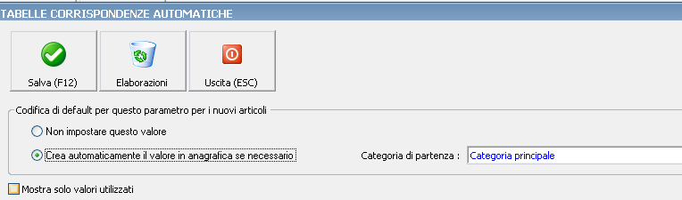

se potete verificarlo, perche la categoria chiaramente non viene eliminata ma per qualche ragione si smemorizza

ho scoperto in quale caso si verifica questo problema e cioè quando si entra da altro account, quando si salva la categoria la salva solo nell'account interessato se poi successivamente si entra da altro account non riprende le impostazioni precedentemente salvate nell'altro account

sembrerò insistente ma io assoluta certezza di quello che dico, la cartella di destinazione non è stata annullata è li presente da quando è stata creata e nessuna modifica è stata fatta.
possiamo rientrare nella tabella corrispondenze per associare altre categorie nel valore catalogo, ma una volta associata la cartella di destinazione per la codifica di default non ho l'esigenza di cambiarla deve rimanere sempre la stessa, ma purtroppo quando rientro mi ritrovo impostato come in foto, e il brutto di questo che vengono create tutte cartelle disordinate nell'albero delle categorie.
Sto insistendo perche ho certezza di quello che dico e sono certo che questa funzione molto utile in realtà non funziona, mi rendo disponibile a fare delle prove per risolvere il problema perche da quando mi sono accorto di questa funzione ho sempre provato a utilizzarla, ma sempre con lo stesso risultato si smemorizza la cartella di destinazione e ritorna come in foto.
ripeto sono a vostra disposizione per fare delle prove al fine di rendere la funzione utilizzabile, grazie

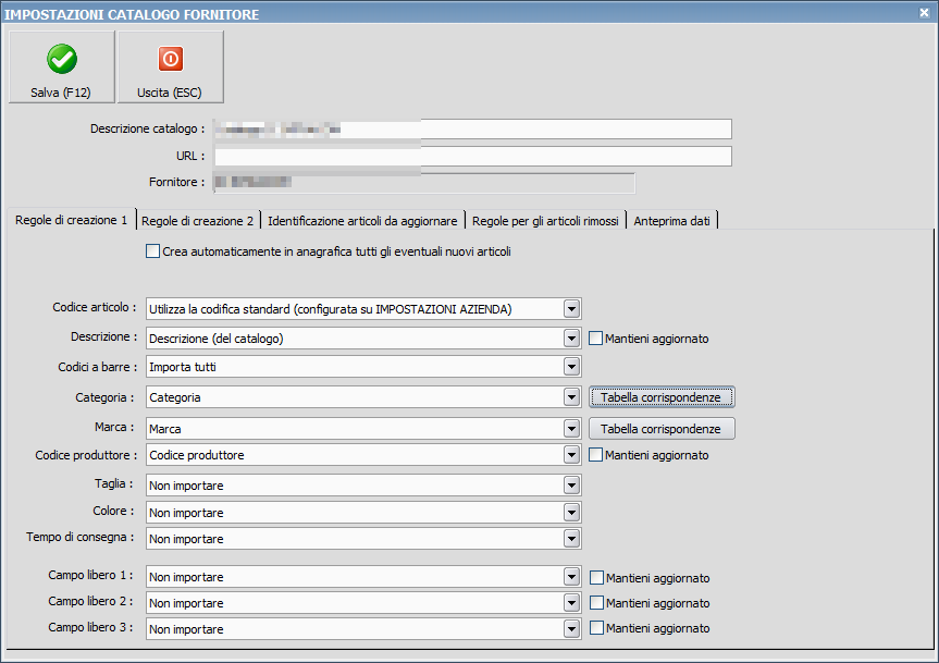

Potrebbe allegare uno screenshot di come e' configurato il catalogo? Uno screenshot come quello qui sotto

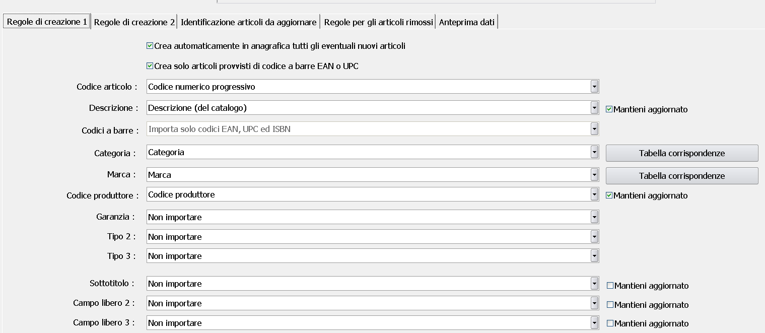

li ho tutti configurati cosi

Niente, tutto regolare
Provate ad avviare singolarmente e manualmente ogni procedura automatica che utilizzate, e dopo l'esecuzione di ognuna provate a controllare se l'impostazione e' ancora presente, o se e' andata persa

ok nel frattempo riporto intera configurazione, magari vi può essere utile
