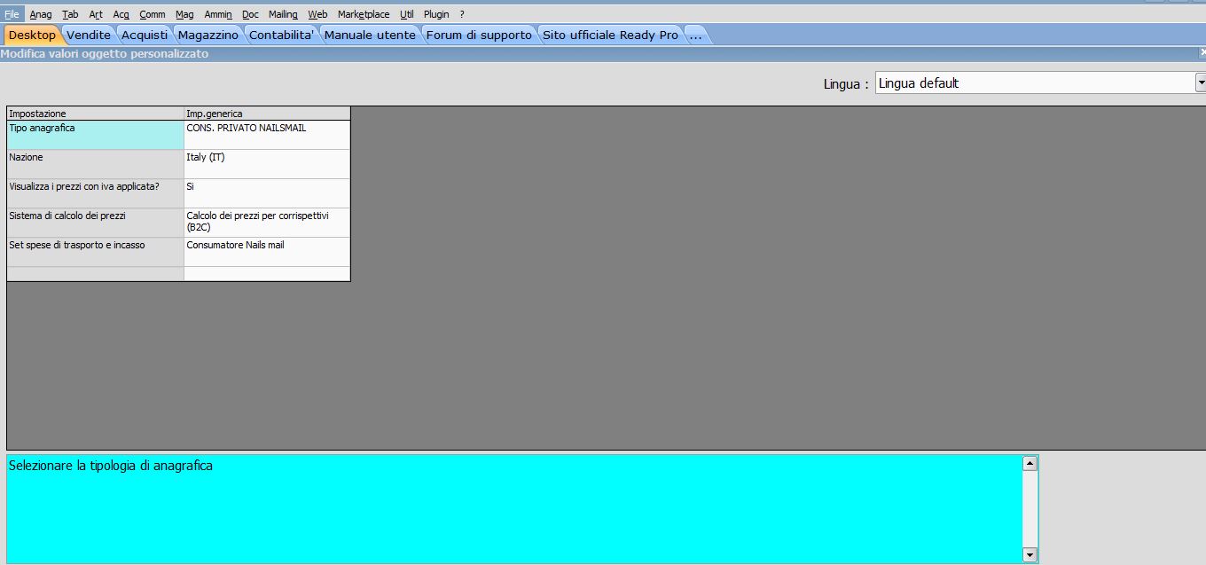

Ciao Fabio
controllando non mi da questa opzione, quella del pagamento, ho solo la possibilità di stabilire il set spese di trasporto/spese incasso ma non il tipo di pagamento, che poi è da vedere se è il pagamento in scheda amministrazione o quello che cerco io nella scheda trasporto/contrassegno.
ENS
05/06/2015 09:37
ENS
Allego Screenshot

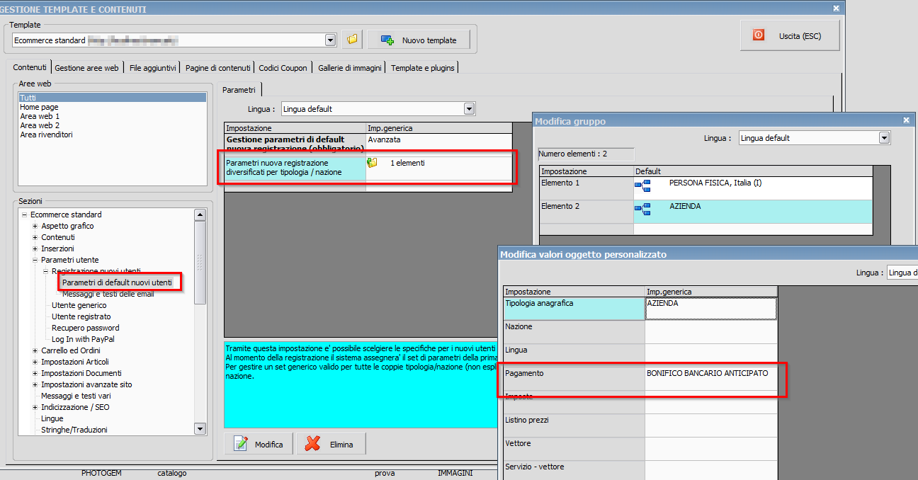

05/06/2015 11:28
Alla finestra allegata sopra non si arriva con il percorso indicato nel mio screenshot. Segui le opzioni evidenziate sul mio screenshot PARAMETRI DI DEFAULT NUOVI UTENTI / GESTIONE AVANZATA / ...

08/06/2015 12:08
L'opzione che ho evidenziato va ad impostare in effetti il pagamento impostato nell'area AMMINISTRAZIONE. Ed il pagamento impostato nell'area AMMINISTRAZIONE dei clienti e' il pagamento che verra' sempre visualizzato sul carrello per quel cliente, e che sara' sempre configurato come pagamento predefinito (sempre per quel cliente).Se ho capito bene era questo che stavate chiedendo
