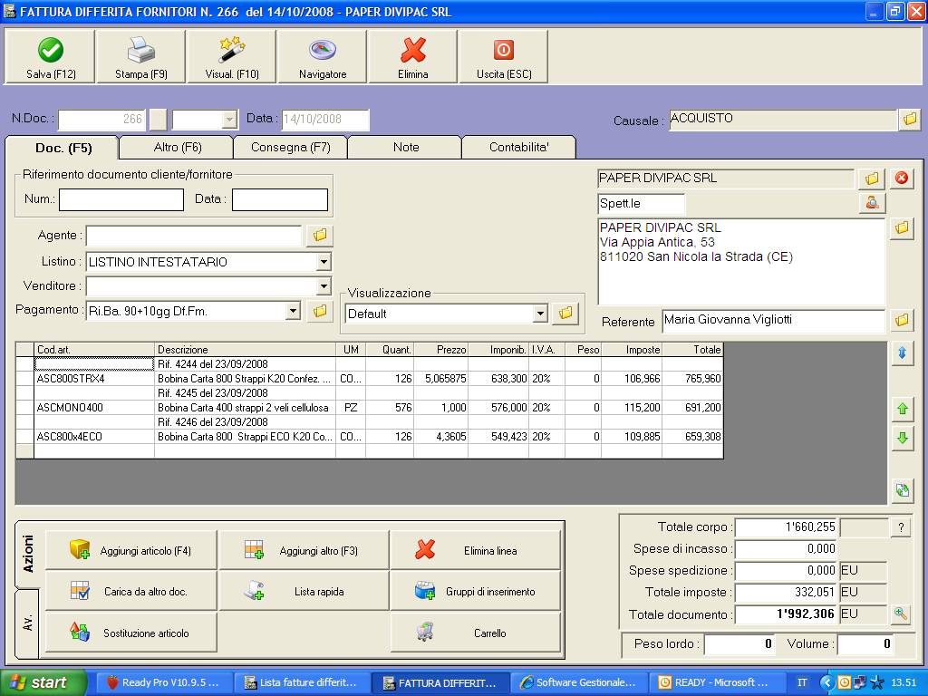

14/10/2008 12:42
Citazione: ho Caricato una fattura di un fornitore importando la DDT di carico.. i totali in basso...non sono uguali al totale per rigo del documento Normale. Il totale ivato non viene calcolato sommando i totali ivati di ogni riga ma applicando l'iva al totale imponibile (questo per legge) A causa degli arrotondamenti e' abbastanza normale che il totale non corrisponda (ma solo per alcuni centesimi spero)
zetaimballaggi
14/10/2008 12:46
zetaimballaggi
Come vedi dall'allegato..la differenza non è solo di alcuni centesimi..
Help!!

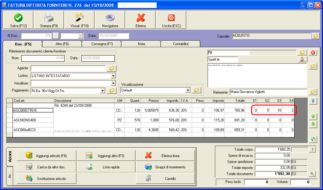

14/10/2008 12:47
Come non detto, vedo che la differenza e' notevole. Ipotesi: -Hai modificato la visualizzazione e nascosto eventuali linee di sconto -I totali che hai visualizzato sulle righe sono i totali NON SCONTATI (ed invece sulle righe ci sono degli sconti impostati)

15/10/2008 09:42
Ok, archivio ricevuto. Come volevasi dimostrare su una riga sono inseriti degli sconti

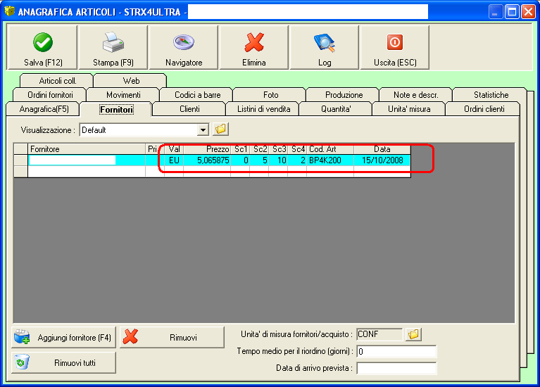

15/10/2008 09:44
Sconti che il programma ha preso (giustamente) da qui
zetaimballaggi
15/10/2008 11:23
zetaimballaggi
A questo punto devo scusarmi..ma avevo cambiato il codice dell'articolo dopo il carico di magazzino ed è per questo che non mi compariva la riga degli sconti... Scusa ancora Fabio..e GRAZIE
