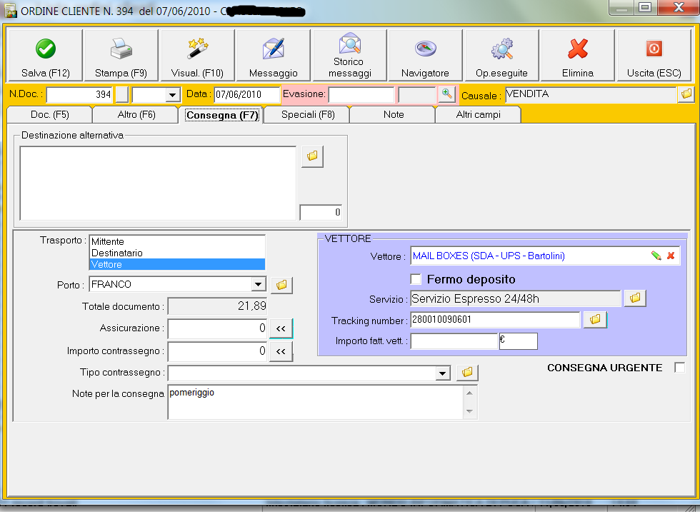

Puoi mostrarci uno screenshot di un ORDINE CLIENTE con questi dati inseriti per cui hai già verificato che non vengono mostrati sul sito?
mondo.informatica
10/06/2010 23:44
mondo.informatica
In realtà in nessun ordine compare il tracking, cmq ne prendo uno a caso
Supporto
11/06/2010 02:08
Supporto
Sempre di questo ordine cliente puoi mostrarci il contenuto dell'etichetta CONSEGNA (F7) ?

Mi viene un altro dubbio? Nell'anagrafica del vettore hai indicato l'URL diretto alla pagina di tracking? Perche' se non e' inserito niente il tracking non credo compaia
mondo.informatica
11/06/2010 12:02
mondo.informatica
L'URL non l'ho indicato perchè usando MAIL BOXES userà 3 corrieri tra SDA - UPS - BARTOLINI quindi non posso inserire 3 URL giusto?
Il tracking lo inserisco negli ordini perchè mi è più comodo.
Cosa deve fare?
mondo.informatica
11/06/2010 12:04
mondo.informatica
Il campo dell'URL è vuoto in quanto noi usiamo MAIL BOXES e loro usano come corriere UPS - SDA - BARTOLINI quindi non possiamo mettere 3 URL in quando vedo solo un URL da inserire.
Il tracking lo inserico negli ordini perchè mi è più comodo così.
Cosa devo fare quindi?
