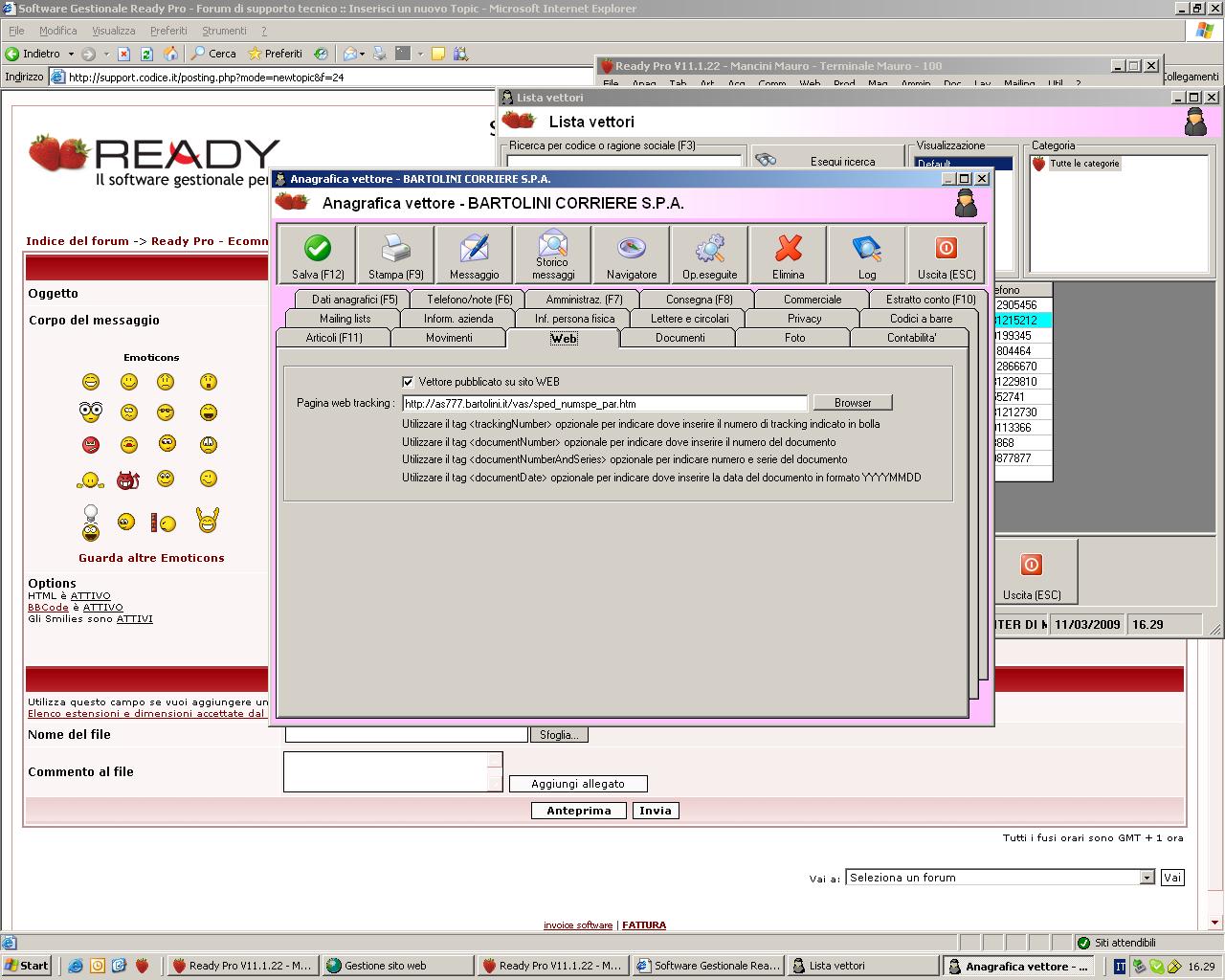

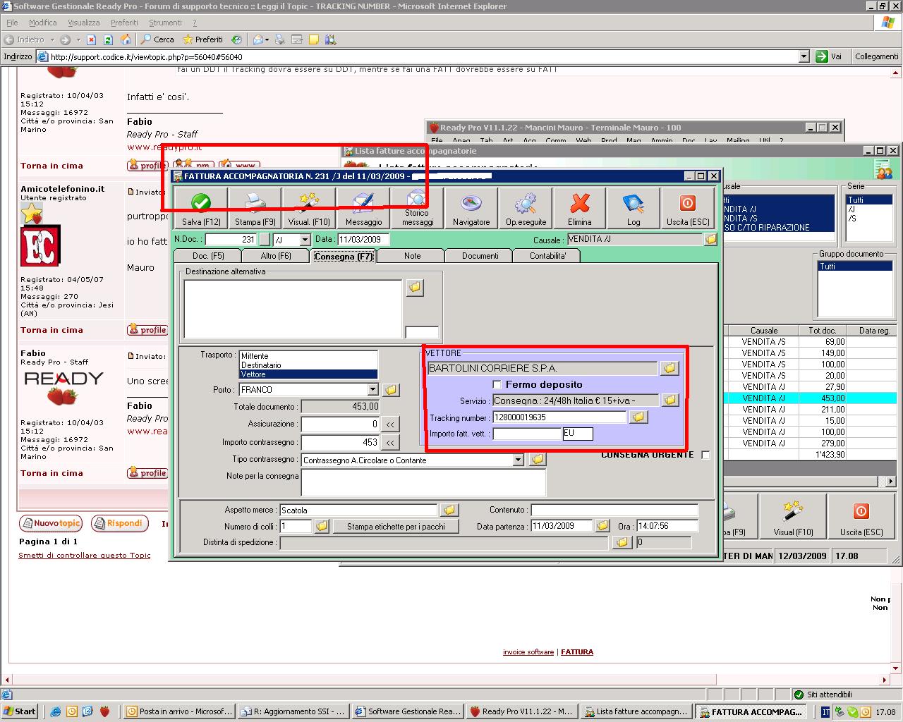

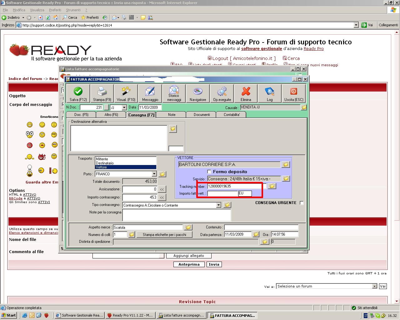

e sulla fattura del cliente ho compilato come segue :

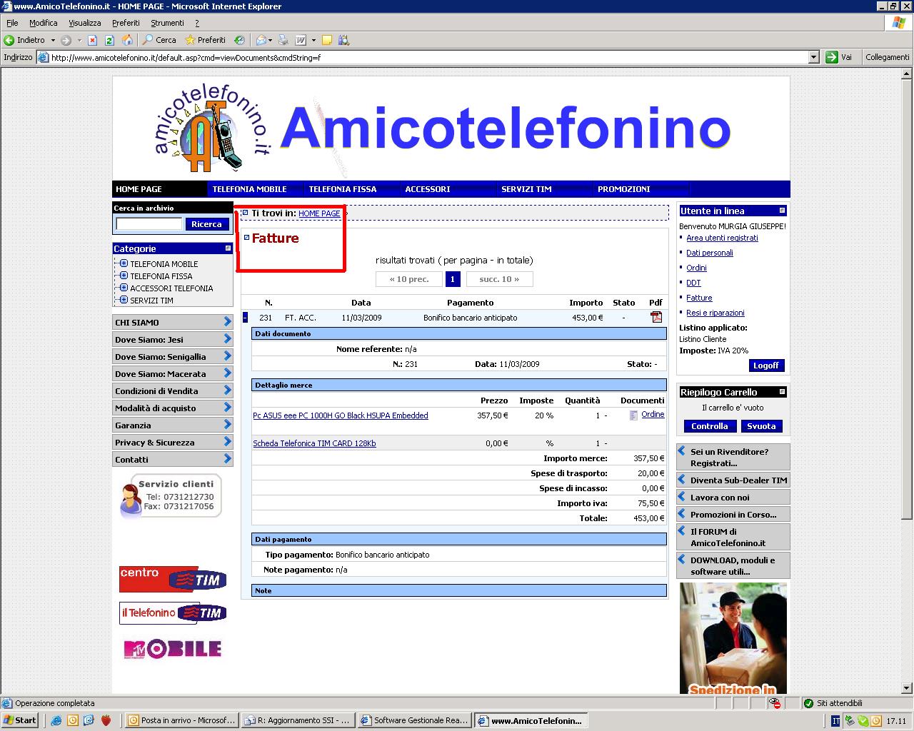

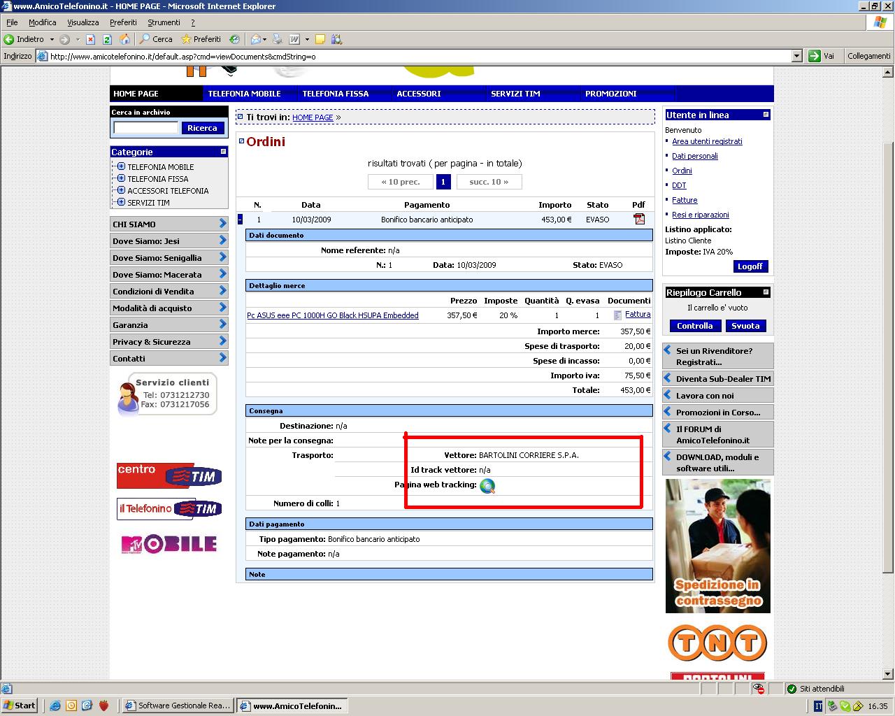

mentre sul sito entrando con user e psw del cliente continuo a vedere cosi :
Amicotelefonino.it
11/03/2009 15:34
Amicotelefonino.it
Quindi il mio cliente non riesce a rintracciare la spedizione.....

In Ready hai inserito il tracking nella fattura Invece sul sito stai visualizzando l'ordine del cliente

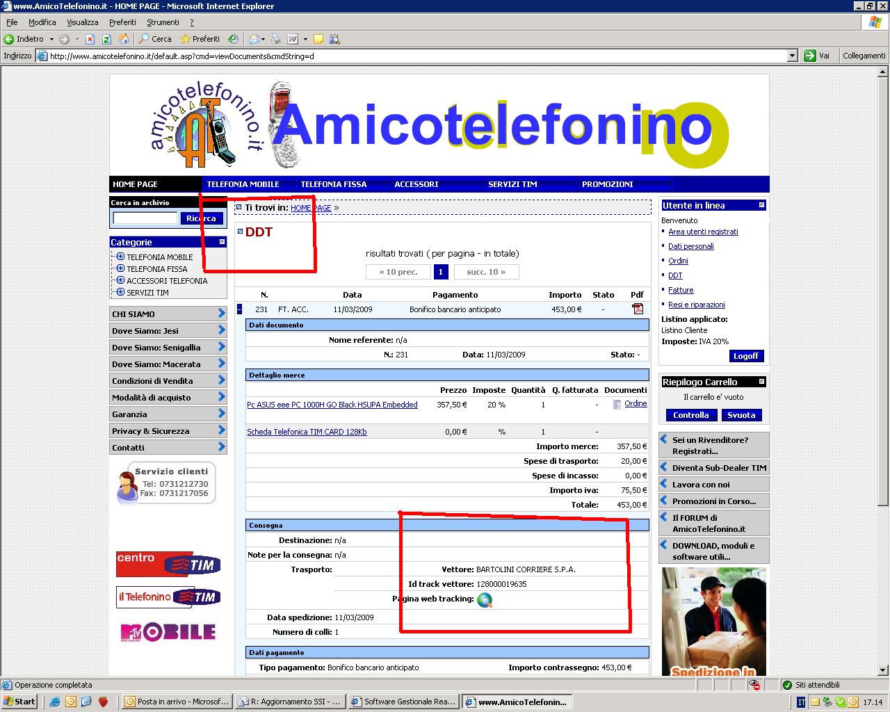

Dovresti vederlo se sul sito a destra premi su DDT o FATTURE e guardi i documenti di spedizione Del resto il tracking riguarda i documenti di spedizione non gli ordini Un singolo ordine puo' essere evaso con 10 DDT e quindi puo' avere 10 tracking diversi

Si ho visto.... e l'ho trovato su DDT....

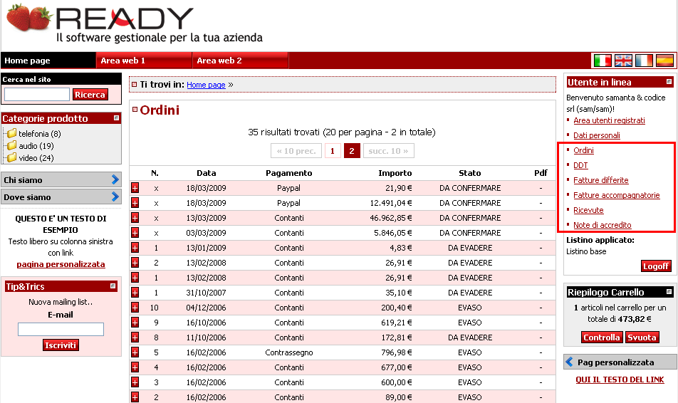

Questo è quello della Fattura Immediata...... da READY sul server

Questa è la vista FATT dopo aver fatto l'accesso sul sito..... e qui come puoi vedere di Tracking number neanche l'ombra......

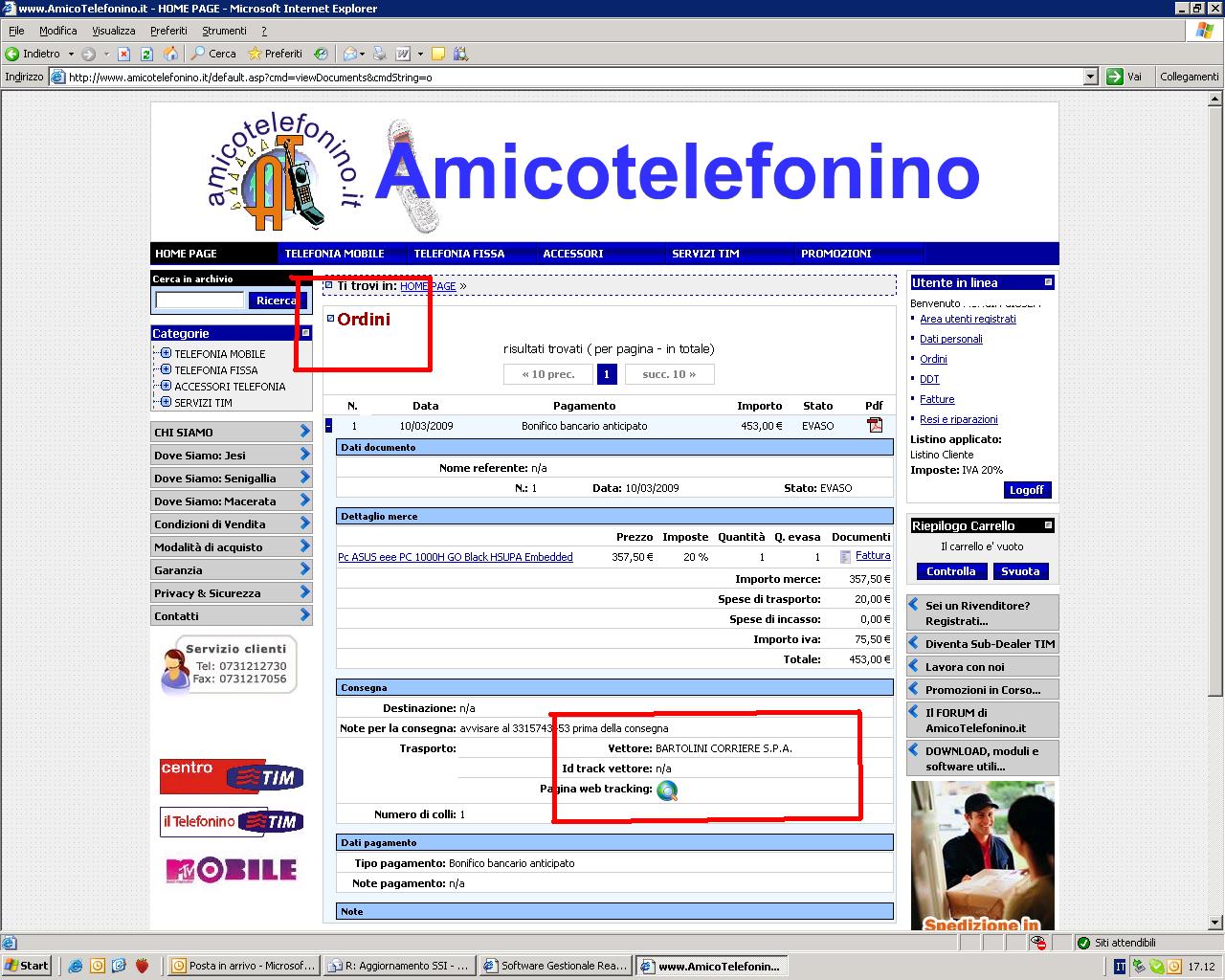

Questa è la vista ORDINI sempre da sito e come puoi vedere qui il tracking number neanche l'ombra !!!!!!!

Come invece puoi vedere il Tracking number me lo ritrovo su DDT cosa che io non ho fatto.... come hai visto dal primo screenshot ho effettuato una Fattura Immediata....

Ciao Mauro,
la fattura accompagnatoria è un documento che fa sia da fattura che da documento di trasporto. Per questo motivo viene visualizzata sia nei DDT che nelle fatture.
In particolare: nei DDT trovi: documenti di trasporto, fatture accompagnatorie e documenti non fiscali. mentre nelle fatture trovi: fatture differite, fatture accompagnatorie e note di accredito. La visualizzazione dei dettagli di consegna, nel template, è abilitata solo per la fammiglia dei DDT. Quindi devi dire ai clienti di andare lì, è specificato però che si tratta di una FT. ACC.
Come ti diceva Fabio, è logico che non ci sia nulla negli ordini, perchè non sono documenti di trasporto e da ogni ordine potrebbero scaturire diverse DDT.
