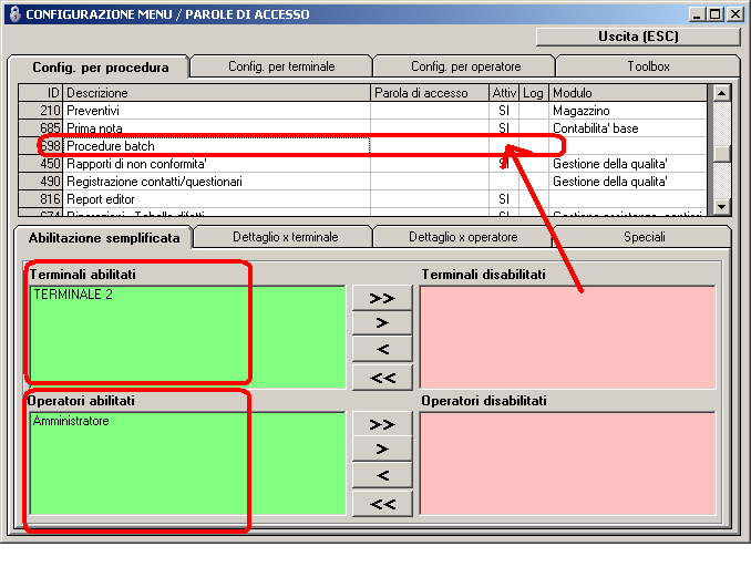

Citazione: stavo cominciando a dare una occhiata alla splendita spiegazione che mi hai scritto ma subito ti dico che la voce util/procedure batch io non la trovo, se vado sotto la voce util , procedure batch non c'e'? ho scaricato l'ultima versione di ready e la ho anche aggiornata.
Ciao Ernesto probabilmente hai la voce disabilitata. Entra nel menù UTIL-->CONFIGURAZIONE MENU', scorri la lista delle procedure e con un doppio click metti la voce della colonna ATTIV su SI.
Ti allego uno screenshot per maggiore chiarezza.

Ho fatto quello che mi hai detto tu di fare ma niente sotto util procedure batch anche se attivato non appare.... che cosa devo fare????
22/06/2005 09:16
Sei sicuro? Guarda che devi attivarlo anche qui. Verifica bene
