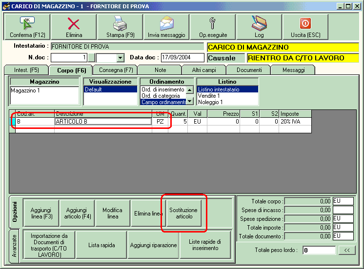

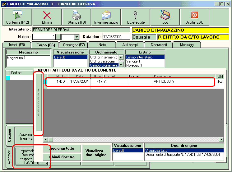

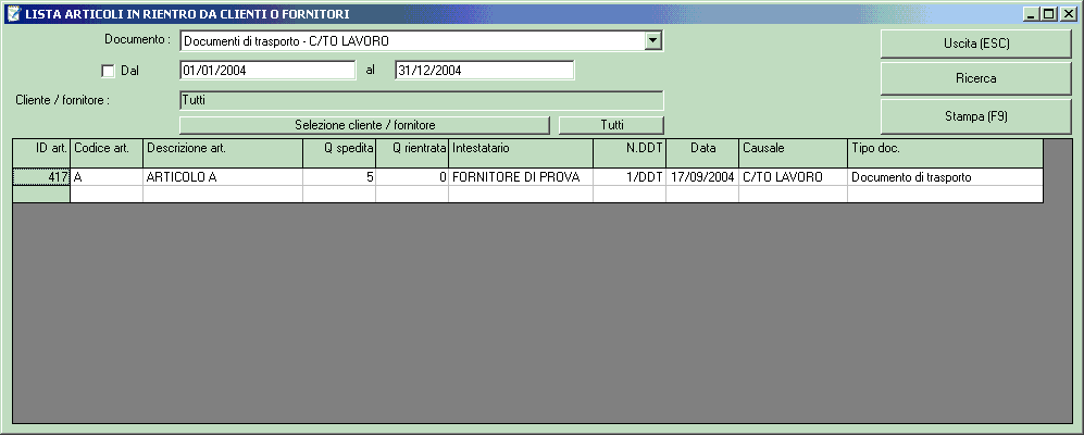

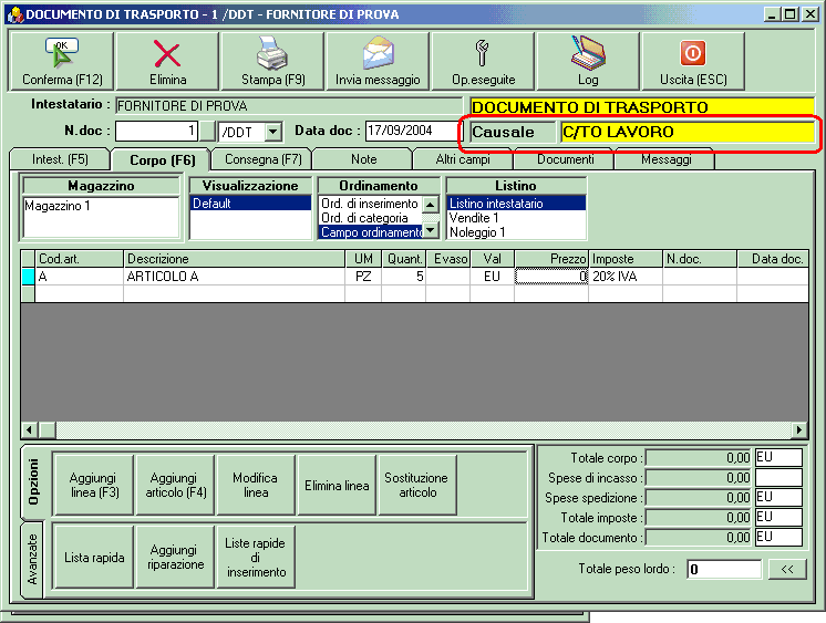

In pratica la gestione e' semplice: 1) Prima di tutto dovrai creare una causale INVIO IN C/TO LAVORO per le DDT ed una causale RIENTRO DA C/TO LAVORO per i carichi di magazzino (ma questo credo tu l'abbia gia' fatto) (schermo1.gif) 2) Emetti la DDT di C/to Lavoro verso il terzista (schermo2.gif) 3) In ogni momento tramite la procedura "Acq/Lista articoli a rientrare da clienti o fornitori" puoi verificare quali e quanti prodotti sono ancora in lavorazione prezzo terzi (schermo3.gif) 4) Quando il prodotto rientra dovrai creare un carico di magazzino. Tramite il tasto "Importazione da DDT C/TO LAVORO" potrai caricare rapidamente i prodotti prelevandoli dalla DDT originale (schermo4.gif). Chiaramente in questo modo avresti caricato a magazzino lo stesso prodotto che avevi spedito. Quindi per trasformare questo prodotto in B puoi utilizzare il tasto "Sostituzione articolo" (schermo5.gif). Chiaramente per fare in modo che la posizione sulla procedura "Lista articoli a rientrare da clienti o fornitori" si chiuda correttamente la quantita' dovra' essere la stessa (anche se il rientro avviene in piu' volte e' lo stesso l'importante e' che alla fine se escono N articoli A, rientrano anche N articoli B)

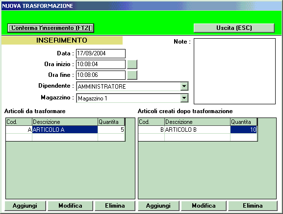

Per tutti gli altri casi l'unica procedura che puo' aiutarti e' "Trasformazione articoli". (schermo6.gif) In pratica puoi effettuare il carico sempre con l'articolo A (ovvero lo stesso che hai spedito con la DDT) in modo da chiudere correttamente la posizione su "Acq/Lista articoli a rientrare da clienti o fornitori". Poi subito dopo tramite la procedura "Prod/Trasformazione articoli" puoi trasformare uno o piu' articoli di qualsiasi quantita' in uno o piu' articoli di un'altra quantita' (quindi puoi gestire assemblaggi, disassemblaggi o trasformazioni di qualsiasi tipo) Il magazzino in questo caso sara' quindi aggiornato ed anche la posizione verso il terzista: l'unico problema e' che il carico e la "trasformazione" sono slegate e quindi non puoi risalire dall'uno all'altra (es. se dopo 2 mesi rientri nel carico vedrai solo che sono rientrati 5 articoli cod.A, mentre per vedere cosa esattamente e' rientrato devi andare a cercare manualmente tra le trasformazioni eseguite in quella data)
