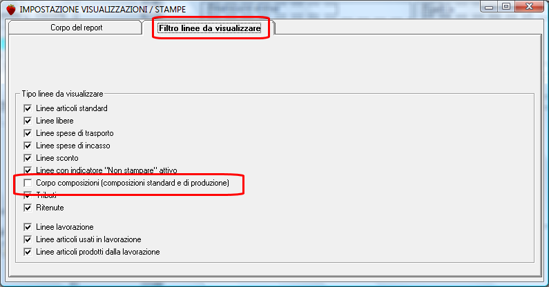

Citazione: A me serve che mi movimenti il magazzino solo dei componenti, ma non voglio che nell’ordine appaia tutto l’elenco dei componenti, bensì solo della “cappuccino”, questo per evitare di avere ordini e DDT kilometrici. Per far in modo che non vengano stampate le linee oggetto della composizione devi intervenire tramite Report Editor e deselezionare questa opzione:

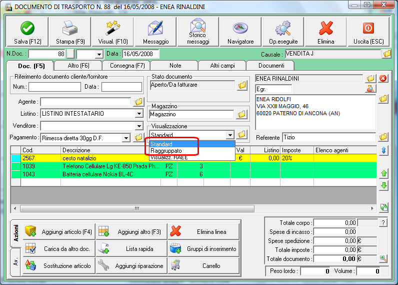

La stessa opzione è presente nella personalizzazione della visualizzazione dell'ordine, anche se ti sconsiglio di nasconderle altrimenti non potrai gestire il controllo sulla disponibilità, verificare i prezzi, le quantità e/o poter accedere velocemente all'anagrafica di quell'articolo. Eventualmente valuta l'ipotesi di crearti due visualizzazioni una ridotta ed una esplosa:
