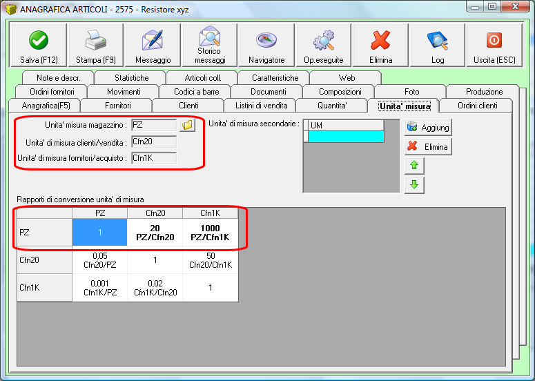

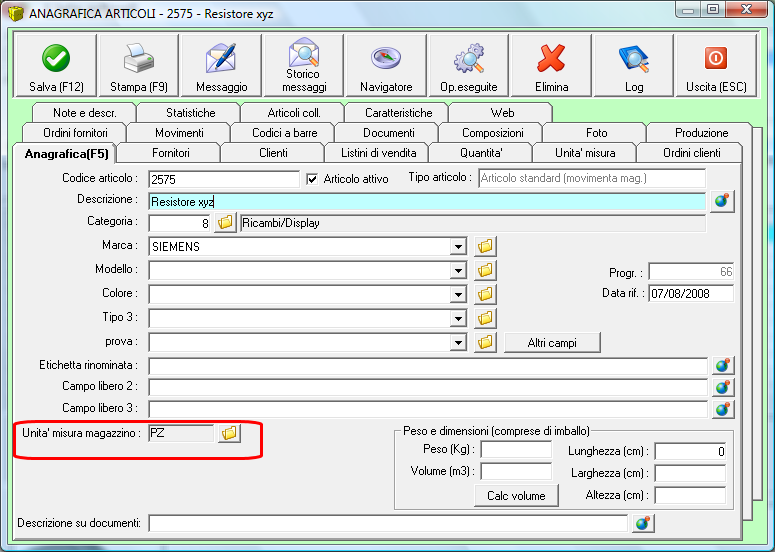

Citazione: 2-Ci sono Fornitori che fatturano come 1Pz. la confezzione da 1000. altri 1000Pz. la confezzione di 1000Pz. 3-Penso che l'unità di misura potrebbe essere in Pz. Se la giacenza di magazzino e a PZ, l'acquisto in confezioni da 1000 e la vendita a confezioni da 20pz potresti cofigurare l'articolo in questo modo:

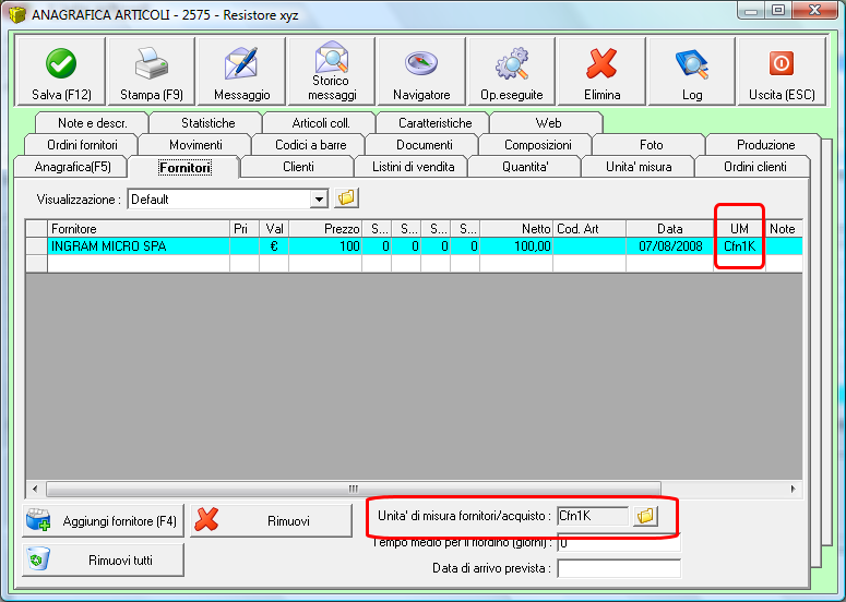

Nel tab FORNITORI imposti l'unità di misura da 1000 pz:

Il tutto grazie alla gestione della conversione dettata dalla tabella che trovi in UNITA' DI MISURA:

Citazione: pertanto se la confezzione di 1000Pz acquistati volessi convertirla in tre confezzioni rispettivamente da 20 50 e 100 non potrei farlo, Sbaglio ? Si, non e' possibile. A questo punto l'unica soluzione e' usare le trasformazioni e creare tanti articoli separati (un articolo per la confezione da 20pz, un articolo per la confezione da 50pz, ecc.) Solo che in questo modo le statistiche di acquisto/vendita su questi articoli non puoi piu' farle
Altrimenti la soluzione migliore potrebbe essere vendere direttamente a PZ e creare i listini x fasce di quantita' (creando dei prezzi di vendita diversi per 20, 50, 100) Sempre che 2 confezioni da 50 vuoi farle pagare come 1 da 100 e non comunque di piu' perche' sono in confezioni da 50
