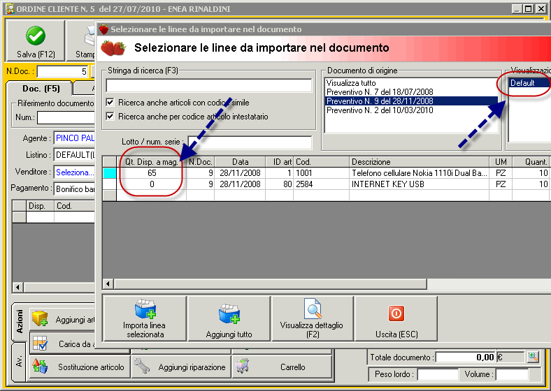

Citazione: Cosa devo fare? La quantità disponibile a magazzino la puoi vedere anche in fase di importazione da altro documento. Puoi modificare la visualizzazione come indicato in figura premendo con il pulsante destro del mouse sul box Visualizzazione. Il campo da inserire è ARTICOLO CAMPO SUBOPZIONE > QUANTITA' DISPONIBILE.

Scusa forse non descritto bene utilizzo la procedura di import da file e non da carica da altro documento.
la procedura descritta sopra non credo possa servirmi.
