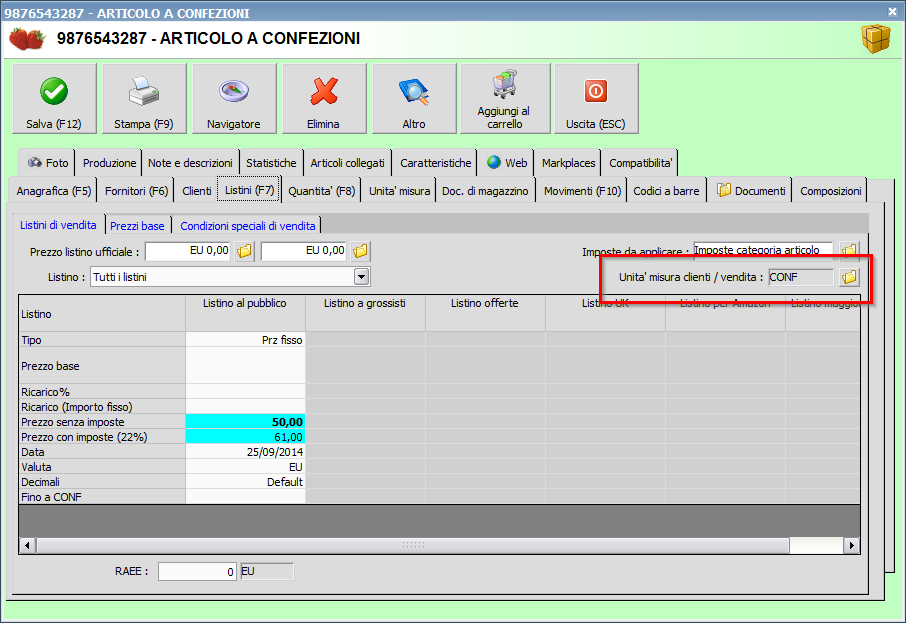

Buongiorno, prezzi ed unita' di misura utilizzati in esportazione sono quelli relativi al listino di vendita. Per questo motivo l'unico modo per poter effettuare una esportazione di questo tipo e' di modificare l'unita' di misura di vendita in confezioni, ed impostare anche tutti i prezzi di vendita in modo che siano relativi a confezioni e non a pezzi singoli. Ovviamente questo pero' che influira' su tutto, documenti di vendita creati sul gestionale e le vendite fatte sul sito ecommerce L'acquisto e la gestione del magazzino puo' invece rimanere in pezzi, questo grazie alla gestione di unita' di misura multiple

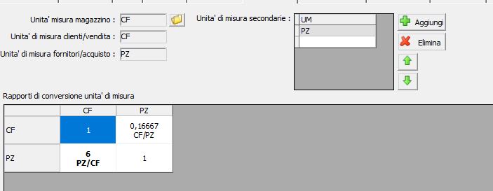

uhm...allora non capisco: ho questo prodotto, come vedi in figura ho impostato l'unità di misura magazzino e vendita su CF (confezioni) e l'unità di misura fornitore in PZ, con la relativa conversione nel tab "unità di misura". Il prezzo di vendita è ok, viene convertito in confezione, e fin qui nessun problema. Il problema ce l'ho nelle quantità di magazzino, che risultano 102, ma in effetti sarebbe 102 pezzi, e non confezioni (e anche sul sito è identico).
Il file del fornitore è: codice articolo fornitore | prezzo (al pezzo) | giacenza (al pezzo)
come dico a ready che quei "102" sono pezzi e non confezioni? Grazie

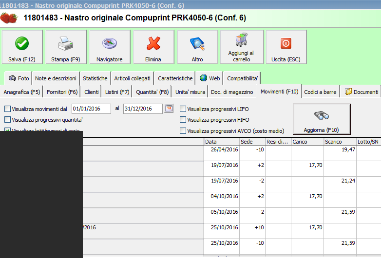

no, come puoi vedere dai movimenti di magazzino del prodotto non lo abbiamo mai venduto a pezzo singolo (infatti per questo avevamo un altro codice prodotto, con il quale gestivamo le vendite a pezzo).

Citazione: come puoi vedere dai movimenti di magazzino del prodotto non lo abbiamo mai venduto a pezzo singolo Mi scusi ma non capisco la risposta. L'articolo ha dei movimenti (ovvero dei carichi e scarichi precedenti) e come il messaggio indica molto chiaramente cambiando l'unita' di misura in corsa le quantita' di magazzino non potranno piu' essere corrette. Il messaggio avvisa di questo proprio perche' e' normale che sia cosi'.

forse dalle immagini non si è capito, ma il prodotto a confezione è stato CREATO con le unità di misura: CF come unità di misura di magazzino e vendita PZ come unità di misura d'acquisto
non le abbiamo mai cambiate successivamente. Come puoi vedere dalle ultime due immagini del messaggio precedente, il prodotto con movimenti di magazzino precedenti, e con vendite al PEZZO, è un altro prodotto, con un altro codice prodotto, e che avevamo creato in precedenza quando avevamo fornitori che lo vendevano a pezzo singolo.
Avevamo creato un secondo prodotto con unità di misura diverse proprio perché sappiamo che modificando l'unità di misura di magazzino potrebbero esserci problemi con le giacenze (a meno che un prodotto non sia mai stato movimentato)....

Citazione: forse dalle immagini non si è capito, ma il prodotto a confezione è stato CREATO con le unità di misura: CF come unità di misura di magazzino e vendita PZ come unità di misura d'acquisto In questo caso le quantita' devono corrispondere, se le unita' di misura specificate sui documenti di carico e scarico sono corrette.

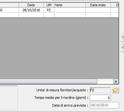

ma forse non ci siamo capiti nemmeno su questo sai... le quantità che non tornano non sono le nostre giacenze, che tra l'altro non abbiamo, ma quelle che importo dal file del fornitore nel magazzino virtuale.... Ho provato a creare un nuovo articolo di test, ma le giacenze che importa sono sempre uguali a quelle riportate nel file, quindi sul web vengono riportate tali giacenze. Non ho problemi con i movimenti di magazzino....

Citazione: ma quelle che importo dal file del fornitore nel magazzino virtuale.... Ah ok, questo non l'avevo proprio capito. Se importate delle quantita' su un magazzino virtuale da un file, queste sono da intendersi sempre e comunque nell'unita' di misura di magazzino (trattandosi appunto di una importazione su un magazzino) Se le quantita' sono in pezzi dovete modificare il file a monte, inserendo delle quantita' in confezioni sul file stesso, perche' Ready Pro importando su un magazzino si aspetta che le quantita' siano in unita' di misura magazzino (conferzioni nel vostro caso)
