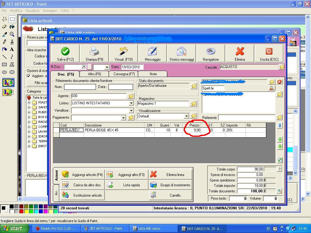

22/03/2010 18:53
maxpla19
si ho aggiornato il software ma rimane lo stesso il problema.
Allego screenshot di settaggio dell'anagrafica di un articolo con il relativo carico a magazzino con i prezzi.
Attendo un vs. chiarimento in merito.
Grazie!!!
22/03/2010 19:12
Nei tuoi screenshot io vedo:
1,42 MQ / CONFEZIONE Cioe' in una confezione ci sono 1,42 Mq di piastrelle
Il carico e' di 9,00 eu per ogni Confezione Questo significa che 1,42 Mq costano 9,00 eu
I prezzi base sono visualizzati in MQ (perche' l'unita' di misura di vendita che hai scelto e' il MQ)
Nei prezzi base ti mostra quindi che 1Mq costa 6,34 eu
E' giusto no?
maxpla19
23/03/2010 14:34
maxpla19
No, il costo al mq. è di € 9,00
ma Mq. 1,42 costano € 12,78 1 pacco che contiene Mq. 1,42 costa € 12,78 (Mq. 1,42 x 9,00 = € 12,78 )
cosa faccio?
23/03/2010 21:20
Citazione: No, il costo al mq. è di € 9,00 Be' allora hai sbagliato a fare il carico Dal tuo screenshot DDT di carico N. 25 io vedo
Unita' di misura : CO... (quindi immagino confezioni, di sicuro non sono MQ) Quantita' : 10 (cioe' 10 confezioni) Prezzo : 9,00 eu
Totale documento : 90,00 eu + iva (giustamente 10 x 9,00)
Ricontrolla il tuo carico Se sono 10 MQ (e non 10 confezioni) metti MQ come unita' di misura (e non CONFEZIONI come hai inserito)
