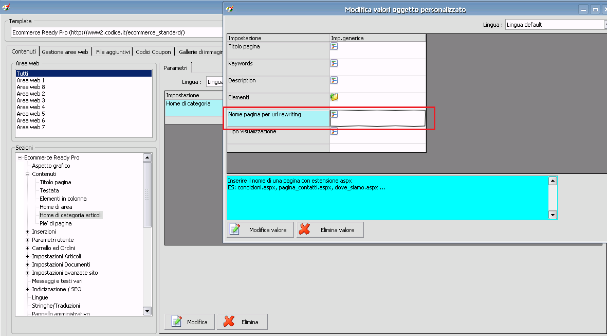

Citazione: Seleziono Blocchett memo e la url risulta http://www.ubufficio.com/blocchetti-memo.aspx
già è sbagliato a parer mio ... dovrebbe essere http://www.ubufficio.com/BLOCCHI-E-QUADERNI/blocchetti-memo.aspx In automatico non vengono assegnati nomi di quel tipo alle pagine. Forse hai impostato un url rewriting personalizzato per la categoria? Puoi controllare? Dovresti guardare nella home di categoria (per la categoria "blocchetti memo").
sbeffa073
03/10/2014 11:29
sbeffa073
Esatto,
noi abbiamo rinomiato tute le URL
"Noi abbiamo rinominato tutte le URL per eliminare i vari numerini che ready associa alle URL ... può essere quello il problema ?"
per eliminare i numerini nelle URL che lato indicizzazione non sono il massimo !
dici che è quello il problema ?
Se eliminiamo i nomi impostati Ready crea la Url completa ?
03/10/2014 12:17
Citazione: noi abbiamo rinomiato tute le URL Se e' cosi' i nomi delle pagine saranno quelli impostati come rinominati, la struttura a cartelle per categorie, lingua, ecc. viene ignorata in quel caso perche' e' valida solo per gli URL generati automaticamente e non per quelli configurati a mano
Samanta
03/10/2014 12:18
Samanta
Se togli il valore customizzato nel tuo caso verrà fuori: /blocchi-e-quaderni/blocchetti-memo.[...].uw.aspx dove tra le quadre avrai i soliti numeri che purtroppo non si possono eliminare.
