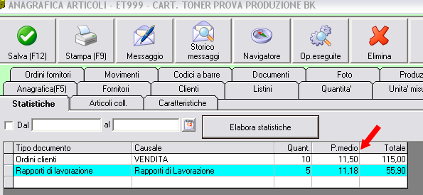

Queste le statistiche dell'articolo PROVA: ma non c'è un errore in questi valori? per l'ordine cliente mi calcola il totale del venduto non solo dell'articolo, ma anche del prodotto finito...... Praticamente nell'ordine ho inserito, come articolo da evadere, n. 5 pz a € 23,00. Il totale del rapporto di lavorazione invece è corretto

Citazione: Queste le statistiche dell'articolo PROVA: ma non c'è un errore in questi valori? per l'ordine cliente mi calcola il totale del venduto non solo dell'articolo, ma anche del prodotto finito...... Praticamente nell'ordine ho inserito, come articolo da evadere, n. 5 pz a € 23,00. Il totale del rapporto di lavorazione invece è corretto Il problema sara' corretto sulla prossima versione 9.10. Scusa ma mi ero dimenticato di scriverti che avevamo corretto. Grazie per la segnalazione
