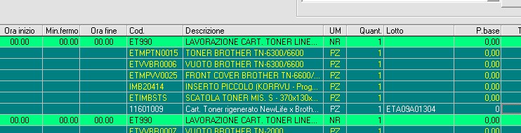

Puoi allegare uno screenshot di un tuo rapporto di lavorazione "tipo"?

può andar bene questo?
14/01/2009 14:14
Ok. Allora, la riga a cui vorresti dare un valore e' quella scritta in bianco giusto? E vorresti inserire il valore manualmente? O sarebbe meglio come somma dei componenti + lavorazione?

sì la riga da valorizzare sarebbe quella in bianco (che è l'articolo risultato della produzione).
