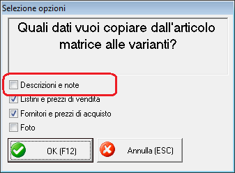

Quando salvi l'articolo matrice devi disattivare l'opzione x aggiornare "Descrizioni e note" per evitare che i dati principali vengano aggiornati sulle matrici. E tra i dati principalei ci sono descrizione, marca, ecc. ma anche le opzioni che indicano se un articolo deve essere attivato e/o pubblicato su web.

Se vuoi cambiare il prezzo per ogni variante, apri la matrice, cambi il prezzo e quando vai a salvare ti compare quel box che ti ha mostrato Fabio. Qui non devi selezionare "Descrizione e note" per non duplicare anche l'opzione "Attivo SI"

1) Entri nell'anagrafica delle 2,3,4 varianti da eliminare e le disattivi (o depubblichi da web) 2) Crei eventuali nuove varianti e le pubblichi su web 3) Se per qualche motivo devi entrare nell'articolo matrice a fare delle modifiche, quando salvi devi fare attenzione a tenere l'opzione "Descrizioni e note" disattivata

Ma le nuove varianti come le crei? Quando crei una nuova variante compare un requester che ti dice cosa copiare in fase di creazione, quindi in quel caso scegli di copiare anche "descrizioni e note". E' quando eventualmente modifichi la matrice successivamente che non devi farli copiare

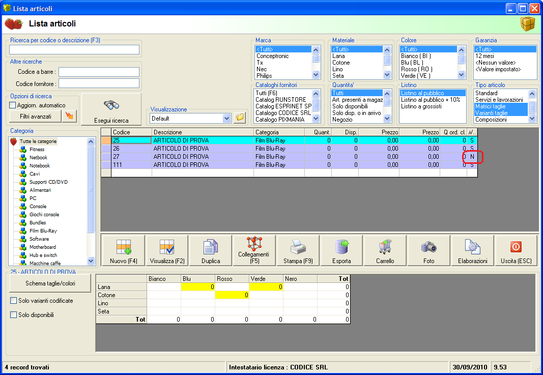

Ti faccio un esempio con degli screenshot. Una matrice con 3 varianti (di cui una NON pubblicata su web)

Creo la variante

Scegli cosa copiare sulla nuova variante

Alla fine hai creato una nuova variante, ma quelle impostate come NON su web, come puoi vedere dallo screenshot, mantengono il loro stato
