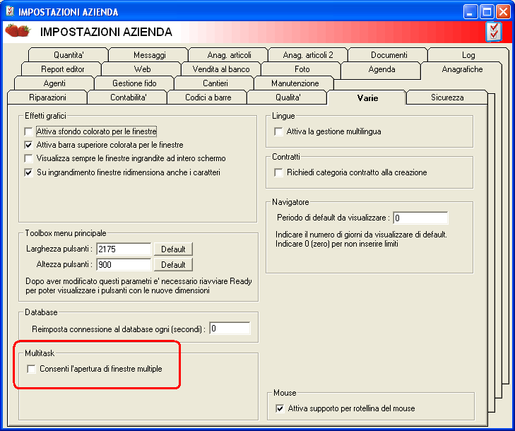

Prova disattivando questa opzione da UTIL / IMPOSTAZIONI AZIENDA

E' gia disattivata . Se volote vi mando il mio archivio e fate tutte le prove. Mediamamente facciamo 30 scontrini al giorno e siamo un pochino in difficoltà. Sottolineo che è casuale non si comporta sempre nello stesso modo . A volte la chiusura della vendita funziona perfettamente

Consigliavo di disattivare, ma se e' gia' disattivata come non detto

Sull'archivio che ci hai inviato ho notato che hai attivato l'opzione "Visualizza sempre le finestre ingrandite ad intero schermo". Prova a disattivarla e tienici informati se in questo modo rimane il focus sulla stessa finestra.

Oggi sto lavorando senza finestre ingrandite. Dopo 21 scontrini l' anomalia non si è ancora presentata. A questo punto il problema sta proprio in quel flag !
Ok probabilmente lavorando in questo modo si evita il problema...
Come potete immaginare è veramente difficoltoso lavorare con una finestra così piccola ( 17 x 23 cm ). Non basta neanche per visualizzare interamente la finestra degli articoli . Mi sembra anche poco pratico dover "ingrandire" ogni volta a mano . Spero ci sia un ' altra soluzione per evitare questa anomalia ??!!
