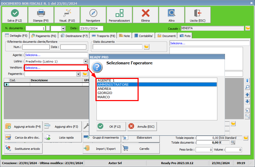

Buongiorno,
come vale per tutti i documenti, è possibile associare un venditore sulla testata di ciascun documento Allego screenshot di esempio

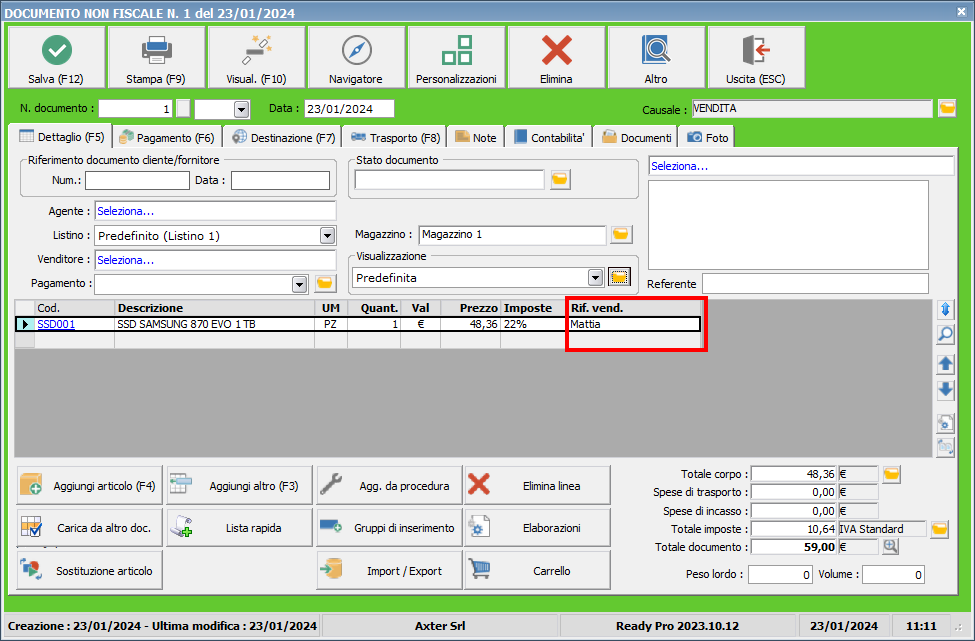

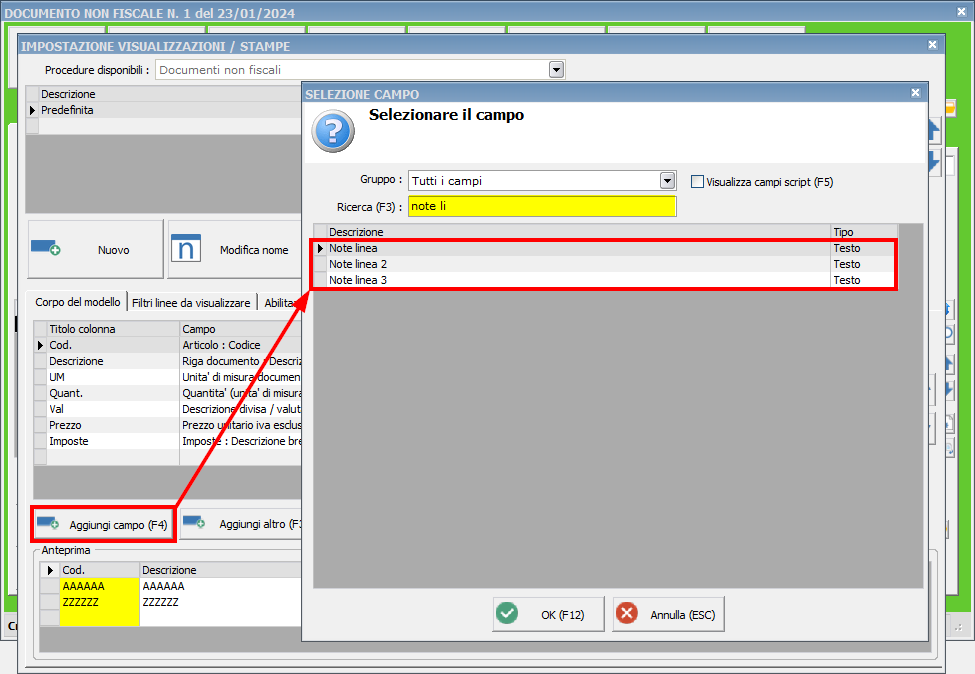

Purtroppo a livello di singola riga non esiste un campo apposito "Venditore", ma potreste utilizzare uno dei campi note linea Allego screenshot di esempio
![](/public/forum_1/1246/2024_01_23_11_09_56.png)

Perfetto, sulle note linea posso memorizzare i nomi dei venditori? in attesa Giuseppe
Supporto
23/01/2024 12:19
Supporto
Trattandosi di campi note non è purtroppo possibile memorizzare informazioni, ma si devono compilare manualmente

Buongiorno Giuseppe,
in che modo un ipotetico script dovrebbe agganciarsi a dei venditori? Dove sono definiti questi venditori? Per venditore intendi l'operatore di Ready che sta creando un documento?
giuseppem
24/01/2024 12:55
giuseppem
agganciarsi all'operatore o ai contatti. Se invece li aggancio agli agenti senza percentuale cosa succede? in attesa cordiali saluti Giuseppe
Supporto
24/01/2024 12:59
Supporto
Purtroppo non ho capito cosa intendi accennando operatori, contatti e agenti... ![unsure unsure](https://www.readypro.it/forum/skins/smiles/icon_unsure.gif)
Per fare chiarezza: sia l'operatore sia il venditore che è associato a livello di documento è unico e non agganciabile in automatico e in maniera differenziata su ogni riga del documento. L'unico modo per gestire una specifica di questo tipo a livello di riga è utilizzare i campi note linea come spiegato sopra.
