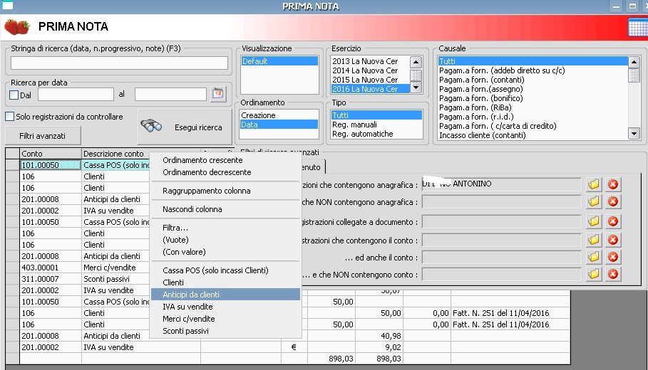

Citazione: se fosse possibile associare l'anagrafica per determinati movimenti ad un conto tipo "clienti conto anticipi" Questo potete gia' farlo creando le fatture di acconto/anticipo con una causale diversa (cosa che immagino gia' facciate) e configurando gli automatismi contabili per contabilizzare questa causale sul "conto anticipi"
Questo pero' vi consente solo di sapere quali sono gli acconti versati, ma non quali sono gli articoli che il cliente deve avere

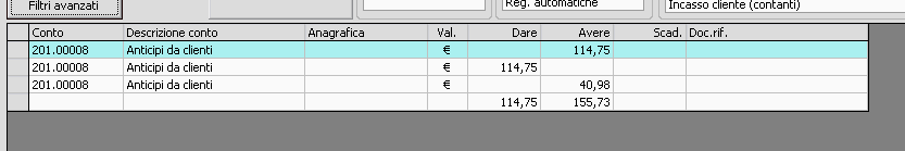

Citazione: Però il conto anticipi è un conto non collegato ad anagrafica, pertanto io posso ricavarmi l'importo totale della merce pagata e non consegnata, ma non il dettaglio riferito al singolo cliente. Ah si, questo e' vero.
Allora estrapolare il totale cosi'? (sempre che le linee di acconto vengano importate dai documenti di origine tramite collegamento tra le causali)

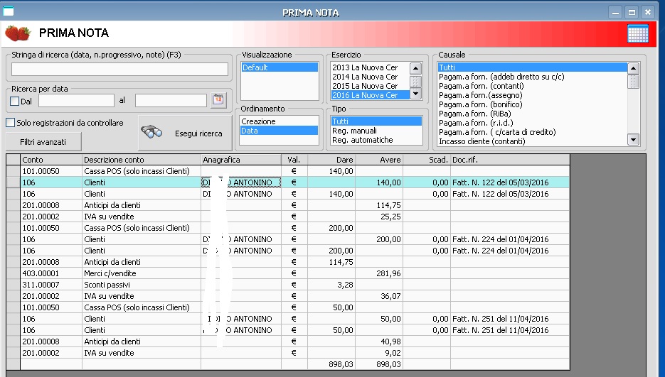

Allego un esempio tratto dal gestionale che forse può aiutare a capire.
Per il cliente dell'allegato durante l'anno: - ho fatturato in tutto 390 euro - ho fatto fatture di acconto per 190 euro - ho incassato correttamente 390 euro - gli ho consegnato merce per 340 euro
Come/dove trovo l'informazione che ancora gli restano 50 euro di acconto per materiale da ricevere?
se si potesse agganciare l'anagrafica ad anticipi da clienti, in un attimo saprei che il conto "Anticipi da cliente di Antonio" ha un saldo in avere di 40.98 (che compresa l'IVA al 22% fa 50 €)
spero adesso sia più chiaro

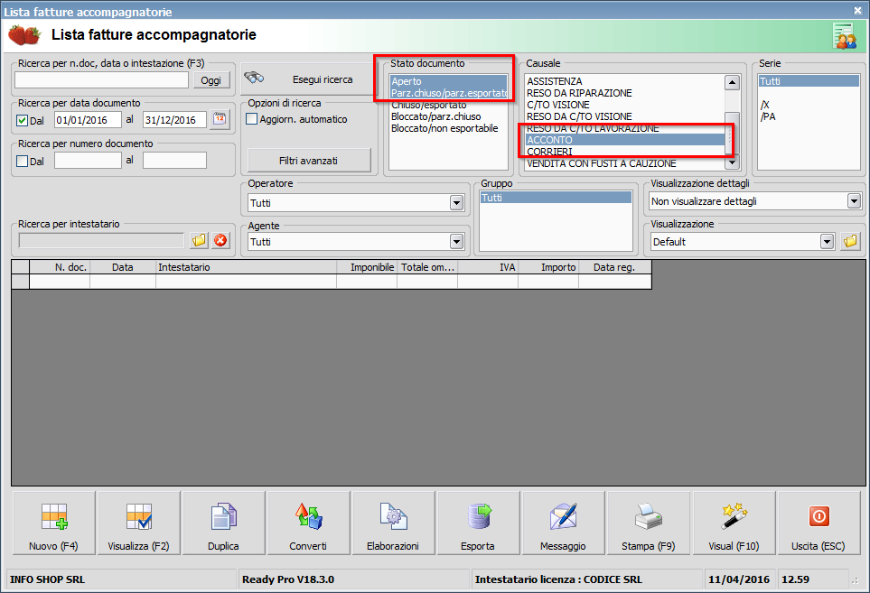

Il problema lo potrei risolvere filtrando come da allegato.
Purtroppo però le fatture ad importo zero non hanno alcun collegamento con l'anagrafica cliente, per cui mi perdo tutti gli acconti collegati.

Buongiorno, una soluzione ottimale per gestire questa cosa non credo ci sia.
Per quanto riguarda questo:
Citazione: Come/dove trovo l'informazione che ancora gli restano 50 euro di acconto per materiale da ricevere? e' possibile farlo con il metodo gia' indicato sopra, che consente appunto di capire per ogni cliente l'importo totale di acconti ancora "aperti"
