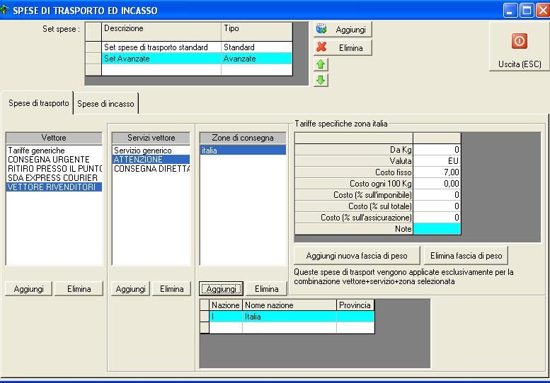

Citazione: C'è un modo per far si che se non c'è la nazione usi le impostazioni di default? Hai quindi creato un Set di Spese di trasporto di tipo AVANZATO? Puoi mostrarci uno screenshot di come hai configurato i servizi Vettori e le zone di Consegna?

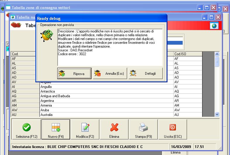

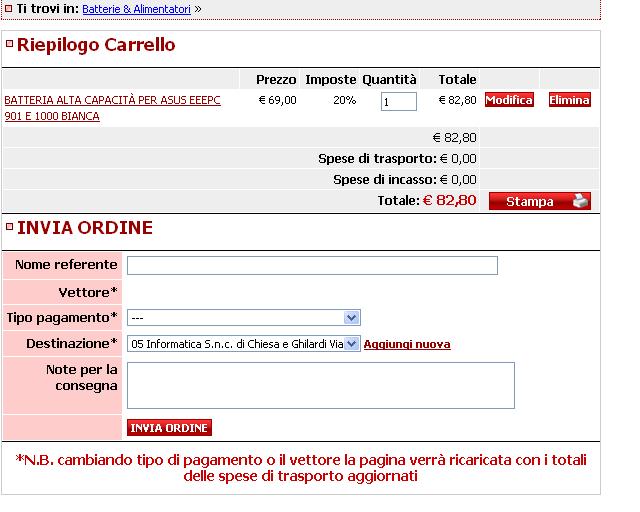

Aggiungo che ho trovato la possibilità di aggiungere "tutte le nazioni escluse le presenti" tra le nazioni, ma appena ci provo viene fuori un errore che ho inviato via mail. Ho bisogno di risolverlo al più presto in quanto oggi non ho ricevuto ordini sul sito e tutti i rivenditori si ritrovano senza alcun vettore da selezionare, e cmq ogni anagrafica ha il vettore preimpostato quindi non capisco come mai non appaia cmq (anche col pagamento se è preimpostato appare lo stesso, anche se non pubbblicato sul web!)
16/03/2009 16:54
Ecco cosa succede se seleziono "tutte le nazioni"
16/03/2009 16:54
Se non specifichi la nazione dovrebbe comunque funzionare, hai già provato?
16/03/2009 16:57
Ti ringrazio per averci mostrato il BUG (in effetti ci è sfuggito) ma quell'opzione permette di creare TUTTE le nazioni che esistono, non di creare un'opzione "Resto del mondo" da usare per quelle anagrafiche sprovviste!

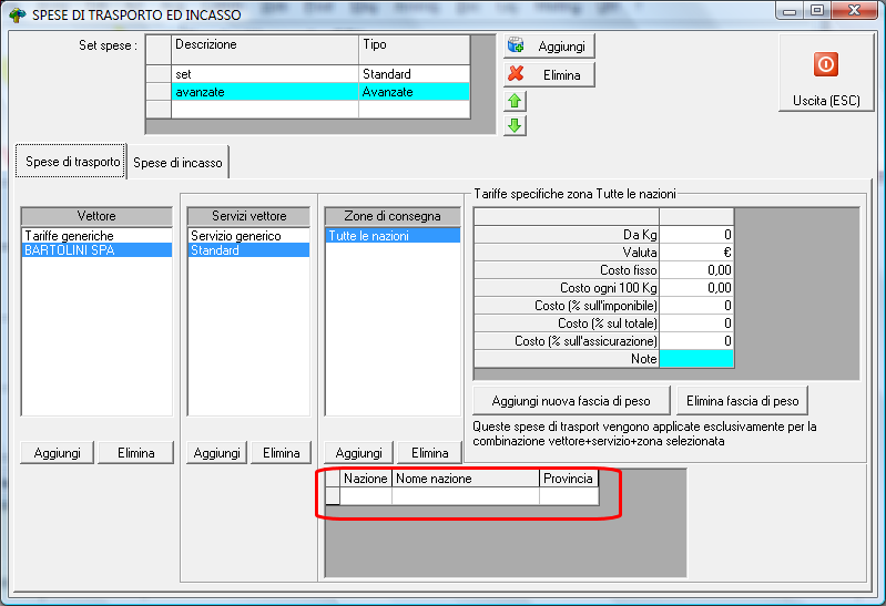

avevo provato a creare una seconda zona chiamata TUTTE LE NAZIONI senza nulla ma non era cambiato niente...
16/03/2009 17:02
ora riprovo a mettere su "tutte le nazioni" sperando che funzioni se no devo cambiare tutte le anagrafiche, e nel filtro di esportazione non mi pare che si possa selezionare una categoria cliente specifica
16/03/2009 17:06
no, nulla da fare...

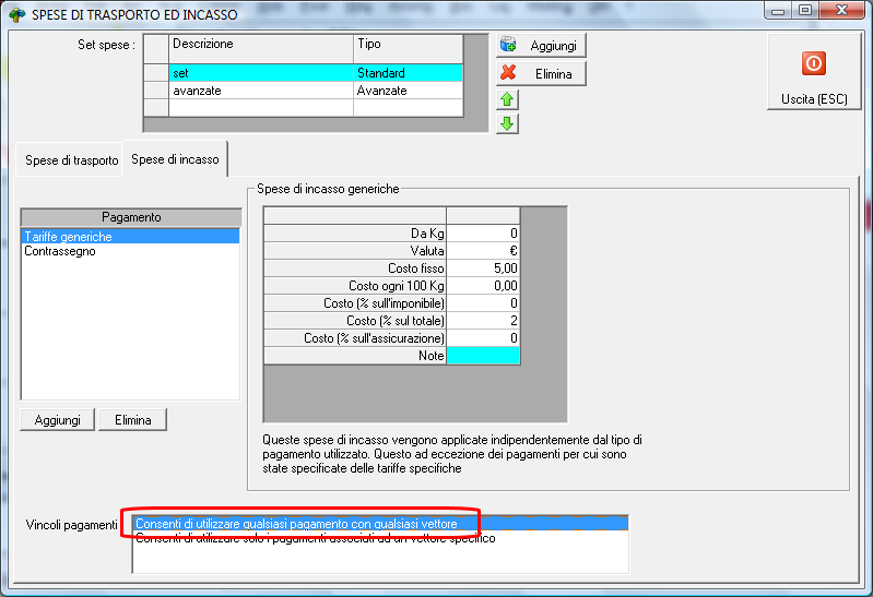

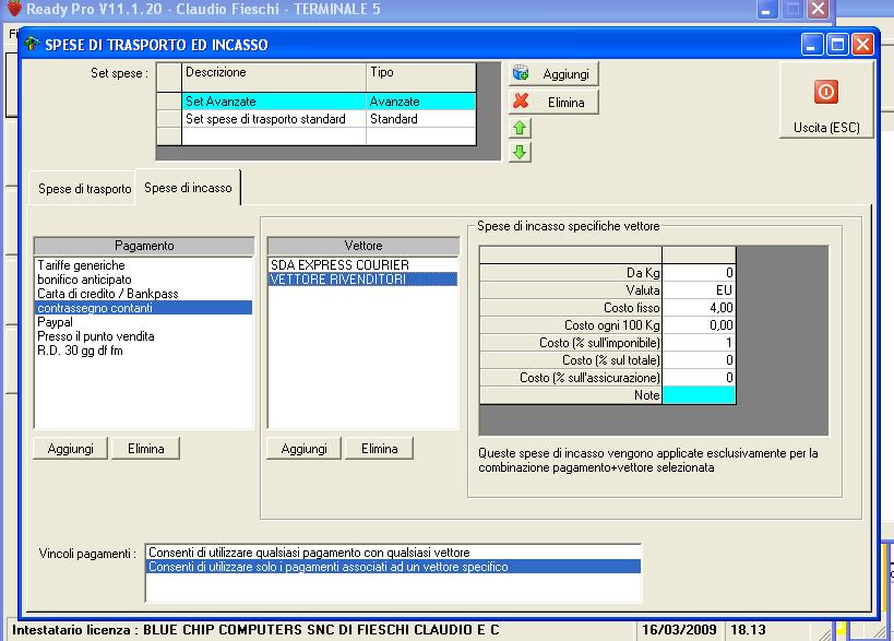

Puoi mostrarci uno screenshot delle spese di incasso?
16/03/2009 17:16
Ho messo l' impostazione in modo che con alcuni corrieri non possano scegliere il contrassegno, potrebbe essere quello?
16/03/2009 17:23
nel dubbio ho cambiato l' impostazione ma non va lo stesso...

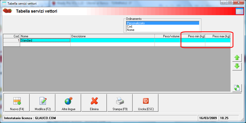

Allora l'unica cosa che è rimasta da controllare è la tabella SERVIZI come indicato su questo mio screenshot:
16/03/2009 17:31
?? ma no, non credo c' entri nulla... è relativo al paese.. se viene impostato nell' anagrafica, o anche solo se c'è impostato l' indirizzo di consegna alternativo, funziona. Ma mi state dicendo che non inserendo il paese a voi funziona?
