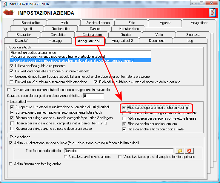

Forse il compromesso giusto sia la visualizzazione di tutti gli articoli che sono impostati sulla categoria padre senza visualizzare gli articoli delle categorie figli. L'importante che ci sia la possibilità di visionare tutti gli articoli. Solo qualche giorno fà un mio cliente mi segnala che non sono visibili alcuni articoli... Ora, mi sembra di capire, che devo controllare e modificare tutti gli articoli che non sono impostati nell'ultimo ramo di categoria, MAMMA MIA!!!! Chiaramente se inserisco una sottocategoria a valle dell'ultima attuale, gli articoli inseriti a monte non vengono più visualizzati. Giusto? Penso sia opportuno valutare un cambio di impostazioni...

A proposito di modificare le impostazioni degli articoli, mi potete suggerire come faccio ad individuare gli articoli che hanno la categoria web padre per poterla correggere nell'ultima(figlia)? Non devo aprire la scheda articolo una ad una Vero????

Se vuoi ricercare in Ready solo gli articoli appartenenti alla categoria selezionata ma non compresi nelle sue sottocategorie devi entrare in UTIL / IMPOSTAZIONI AZIENDA e deselezionare "Ricerca categoria articoli anche su nodi figli":
