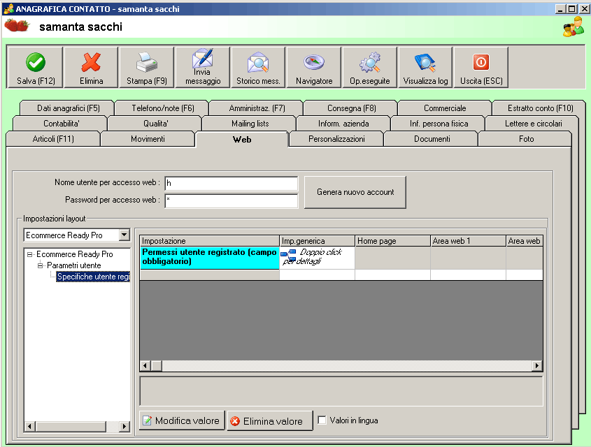

b) Impostare i parametri degli utenti per abilitarli o meno a visualizzare i file: Web / layout e contenuti / Parametri utente - Specifiche utente generico / Permessi utente generico (per impostare le abilitazioni dell'utente "ospite") - Specifiche utente registrato / Permessi utente registrato (per impostare le abilitazioni di tutti gli utenti che entrano con user e password) Inoltre per specificare le abilitazione di ogni singolo utente: - Anag / Clienti (Contatti ...) / Entrando nell'anagrafica dell'utente nel tab WEB - Parametri utente / Specifiche utente registrato / Permessi utente registrato (per impostare le abilitazioni specifiche di quell'utente) Le allego 2 screenshot per maggior chiarezza
c) Pubblicare il layout online Segua queste istruzioni al punto 3: http://support.codice.it/viewtopic.php?p=9654#9654
