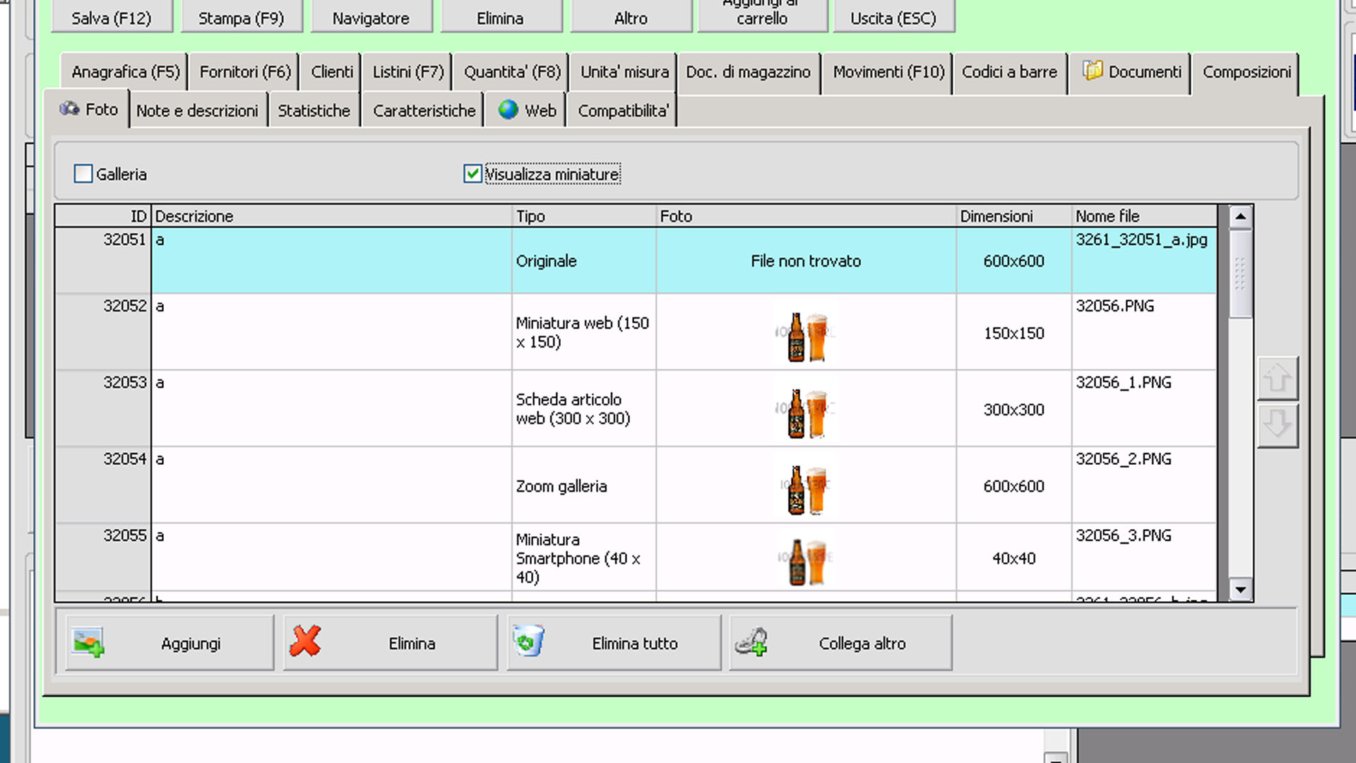

12/04/2016 14:23
Buongiorno, puo' mostrarci uno screenshot della cartella dove questo file dovrebbe essere presente? Il nome del file e' sinceramente strano (vedo che termina in ...._a.jpg e questo non e' un nome predefinito di Ready Pro, a meno che non abbiate fatto voi un rename manuale, e se e' questo il caso vorrei capirne il motivo)

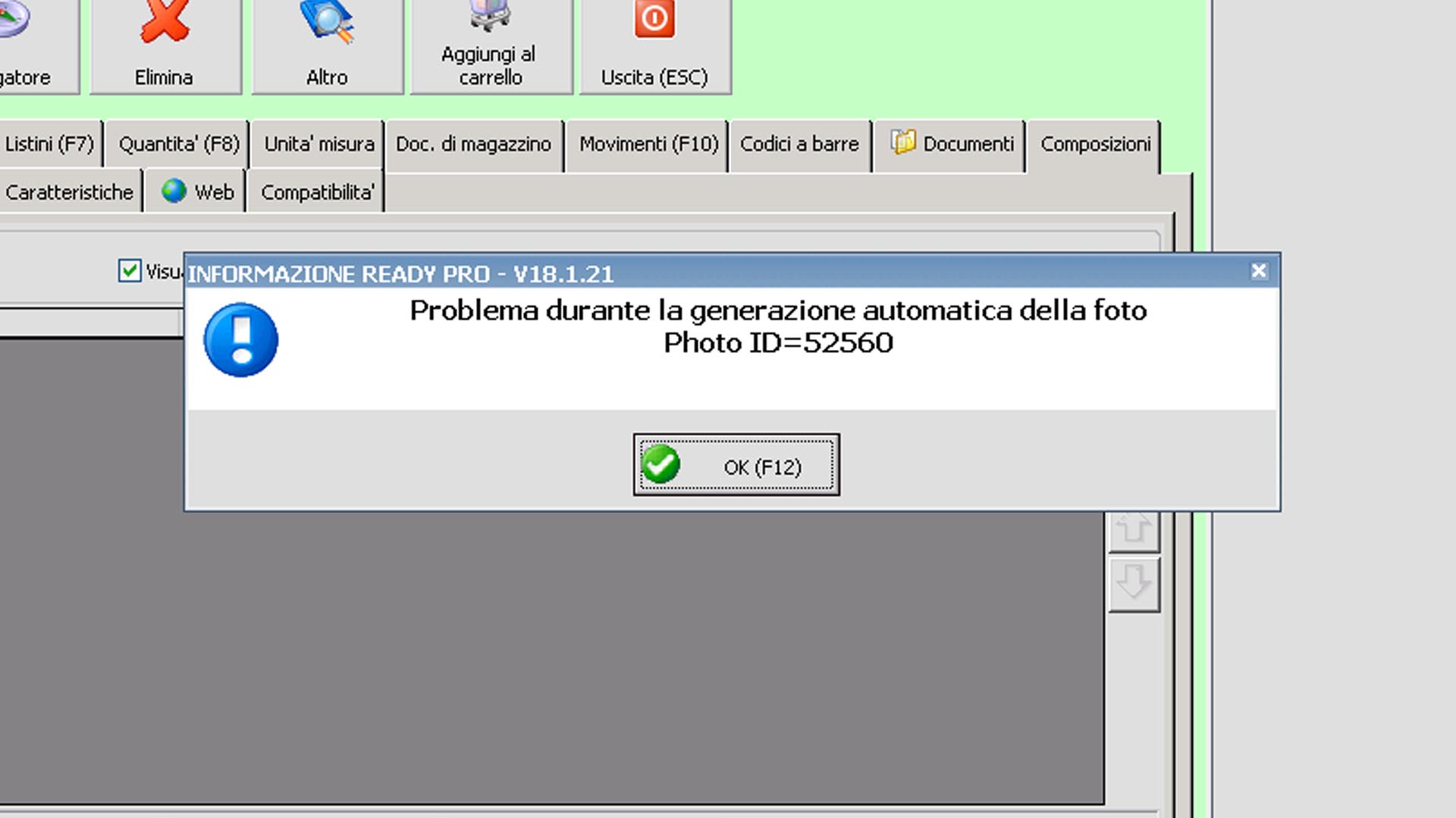

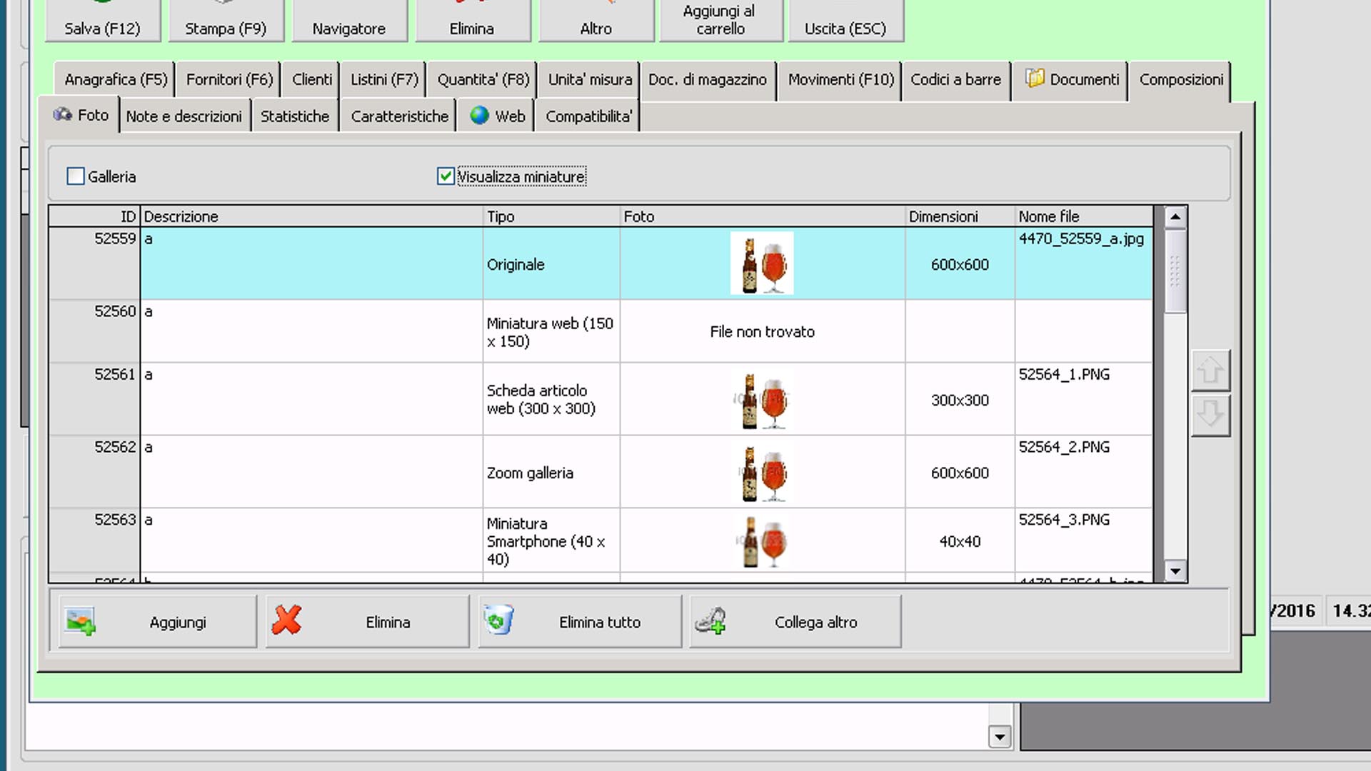

BL Italia
salve, abbiamo risolto il problema con un backup (siamo stati colpiti da un virus). Ma ne è nato un altro, ovvero per le nuove foto non crea più la miniatura web una volta caricata. (allego screen) come vedete una volta caricata la foto ci arriva questo avviso di errore: "problema durante la generazione della foto" e poi non viene caricata la miniatura web
18/04/2016 16:07
L'errore e' piuttosto generico purtroppo. Vengono creati tutti gli altri tipi foto (scheda articolo, ecc.) ma non la miniatura?

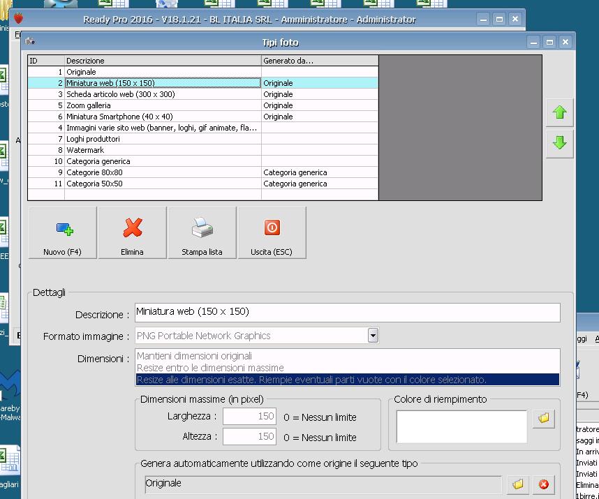

18/04/2016 18:06
BL Italia
Foto in allegato
19/04/2016 09:13
Buongiorno, anche qui sembra tutto ok. Considerato che il problema e' nato da un virus potrebbe esserci qualche problema nella creazione dei file su disco. Ad esempio potrebbe essere che il programma vuole creare il file 12345_xx.png ma nella cartella foto c'e' gia' un file con questo nome o non viene consentito di crearlo.
Purtroppo a livello di impostazioni sembra tutto ok, io provarerei a prendere il tutto (programma, archivi, foto, ecc.) e di spostare su una nuova cartella (o ancora meglio riformattare e reinstallare completamente tutto su questo PC che e' stato compromesso)

purtroppo anche creando un nuovo tipo foto non genera più le miniature, abbiamo anche provato con diverse dimensioni (150x150, 170x170, 200x200, ...).
La cosa strana resta comunque che le altre immagini le genera e le trova tutte, le miniatura web la genera (si trova insieme a tutte le altre foto), ma non la trova, come se non trovasse più la directory, ma ripeto, succede solo per le miniature.
