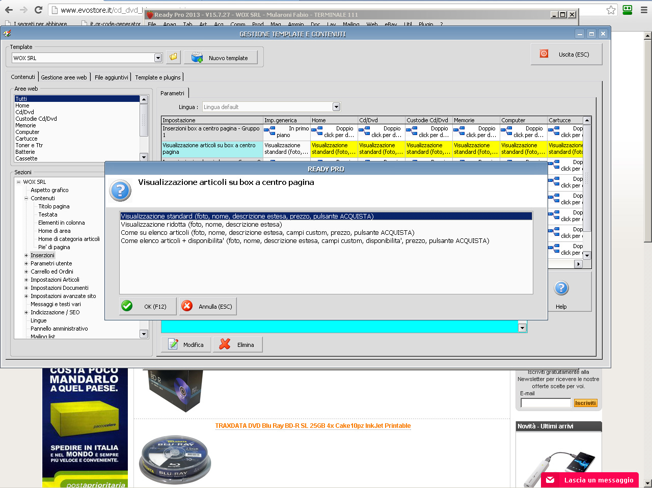

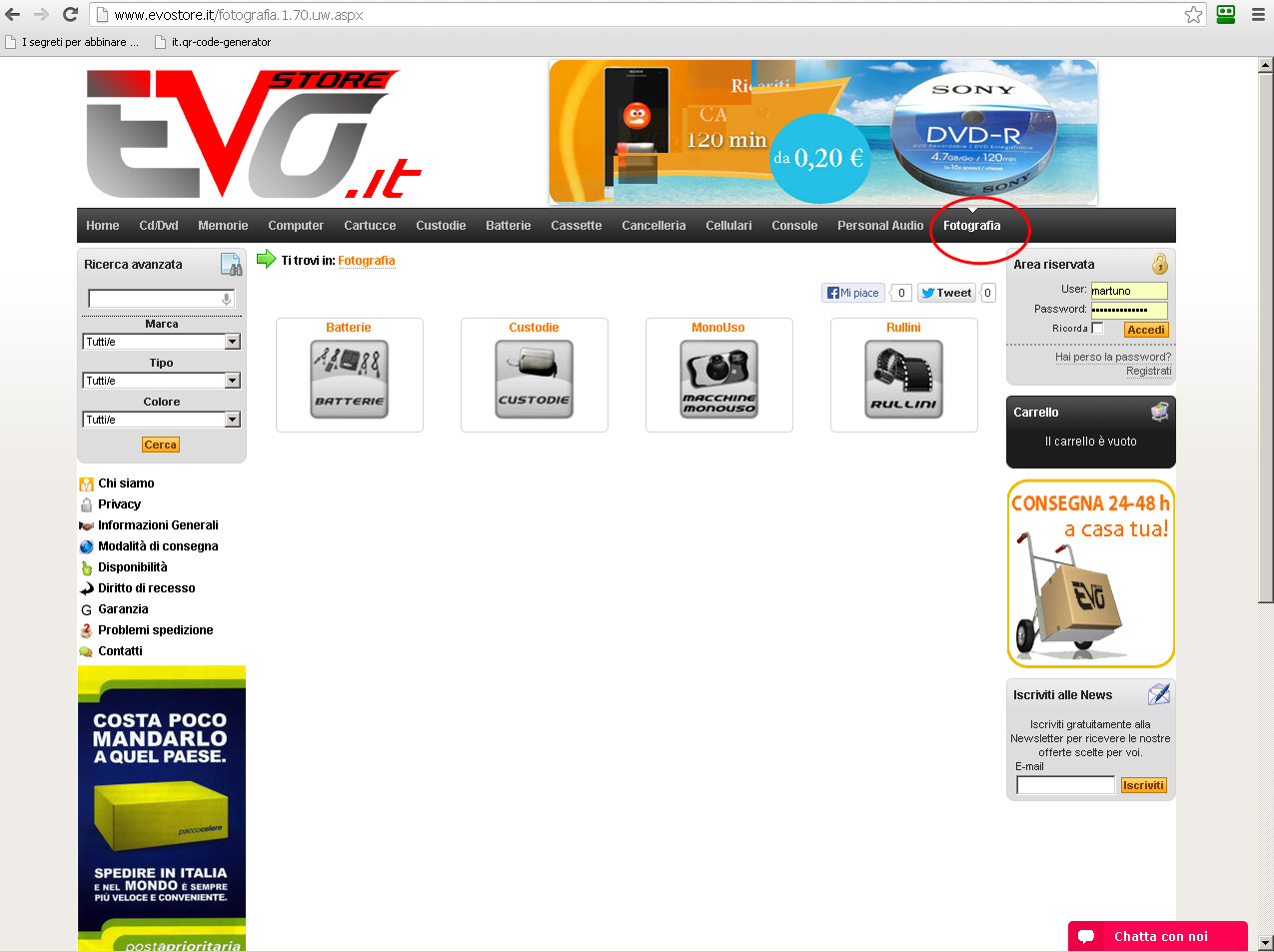

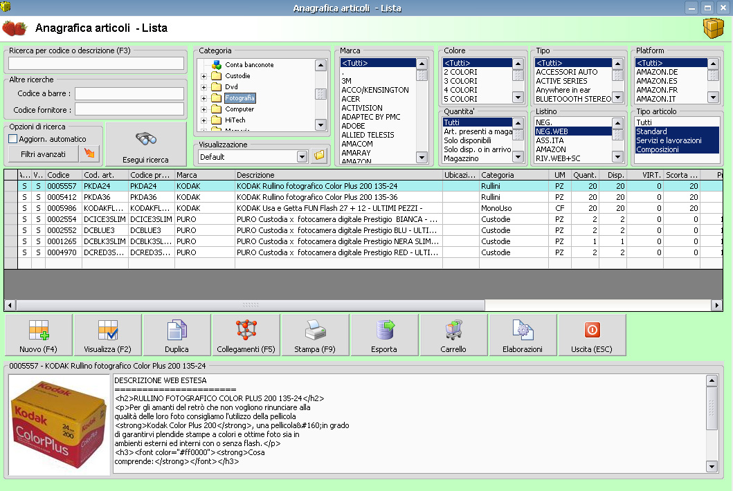

Allora, ho disattivato l'albero delle categorie sulla colonna sinistra ma non mi sembra sia cambiato nulla. L'elenco dei prodotti non compare ancora.
Allego alcuni screenshot:
1. Pagina categoria "Fotografia" 2. Elenco degli articoli associati alla categoria "Fotografia"

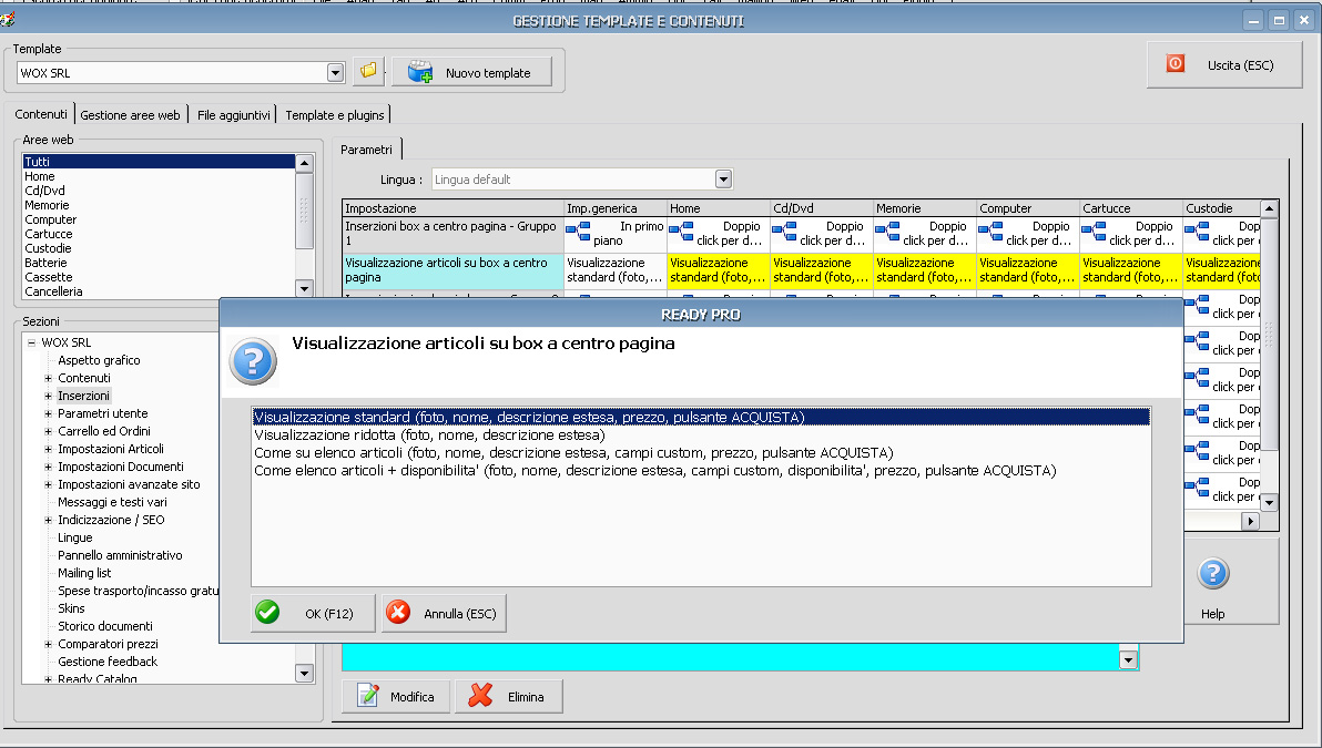

Per quanto riguarda le inserzioni (che vorrei togliere a favore dell'elenco articoli) allego un altro screenshot (3) relativo alle impostazioni di visualizzazione. Non mi pare che le cose coincidano dato che non visualizzo nč il prezzo, nč il bottone acquista. Specifico che ho appena tolto la Descrizione breve per l'elenco articoli.. ma nelle inserzioni non dovrebbe rimanere come da impostazioni?

Ops pardon, la 2 e la 3 sono invertite..

Va bene  Ma per quanto riguarda la visualizzazione delle inserzioni č normale che quando specificato non sia visibile? Vedi impostazioni in screenshot che ho postato sopra..

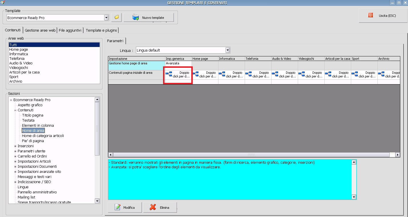

Allego screenshot dell'attuale configurazione e la visualizzazione odierna sul sito.

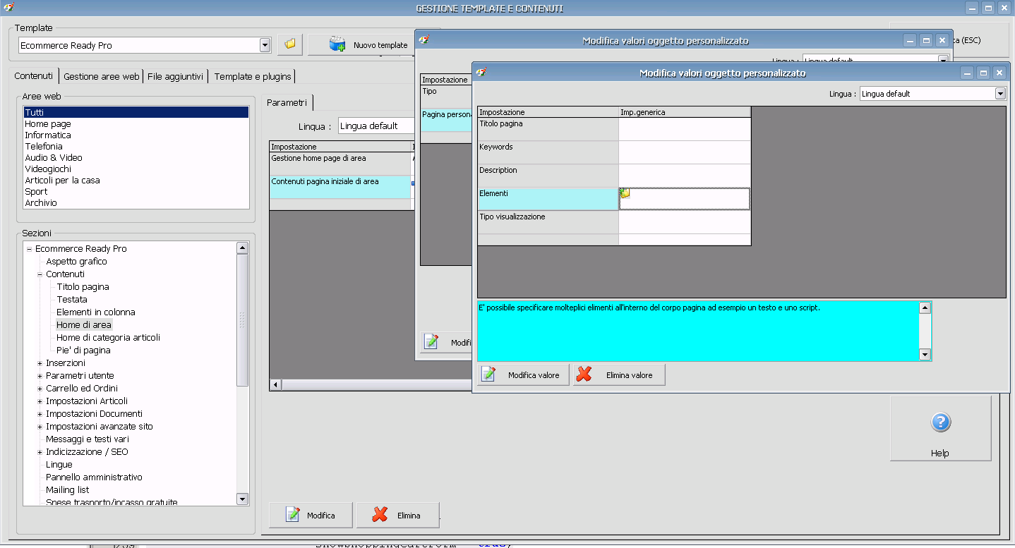

Il tipo di visualizzazione delle inserzioni potrebbe dipendere da un'altra impostazione. Hai per caso inserito delle pagine personalizzate per area? Potresti allegarmi uno screenshot di come hai impostato l'home di area sia per l'impostazione generica che per l'area Cd e DVD?
