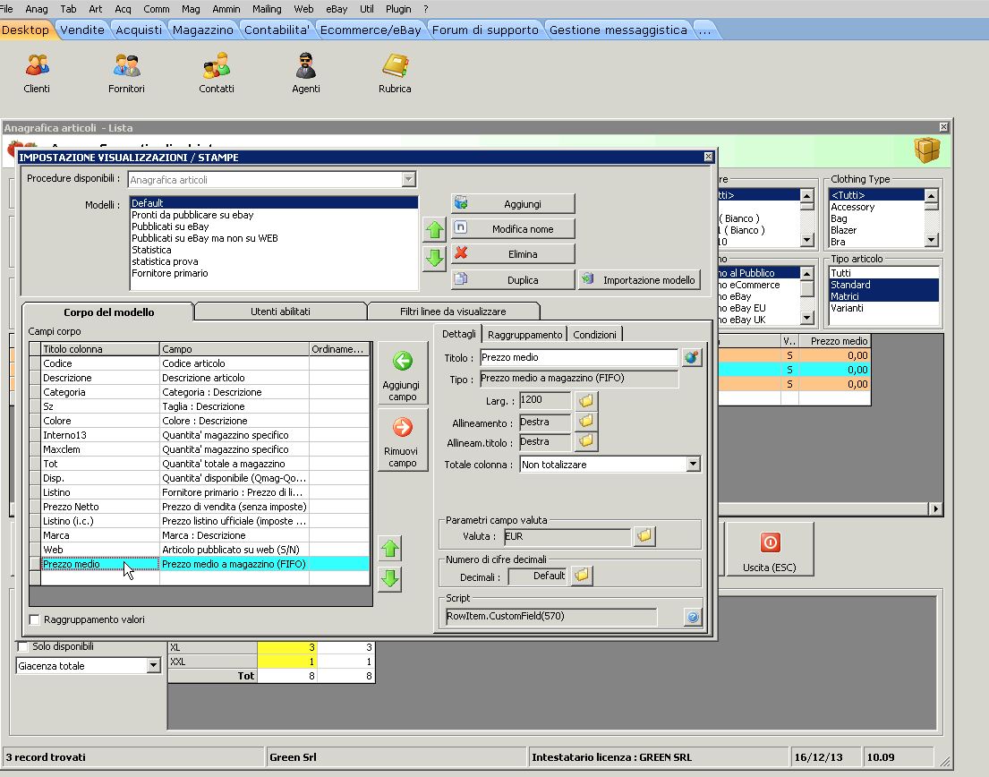

Nel caso del calcolo FIFO (il piu' semplice dei 3 e forse quello che piu' si avvicina a quello che chiede) e' anche previsto un campo dell'anagrafica articoli direttamente utilizzabile sulle visualizzazioni (vedi screenshot). Come dicevo comunque anche questo algoritmo tiene conto della progressione delle giacenze di magazzino)

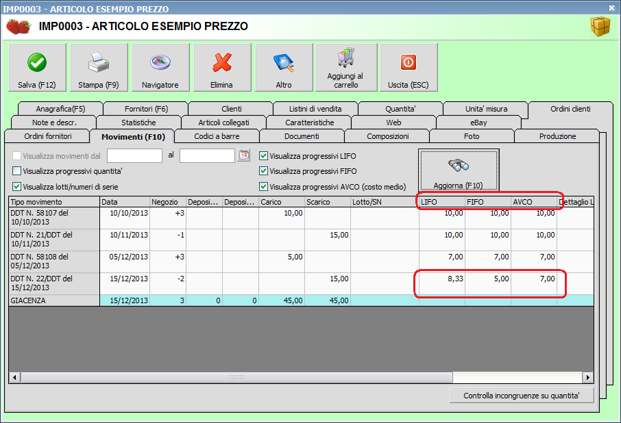

Per completezza mostro uno screenshot di come i prezzi medio con algoritmi FIFO, LIFO e AVCO cambiano nel tempo in funzione dei movimenti di vendita

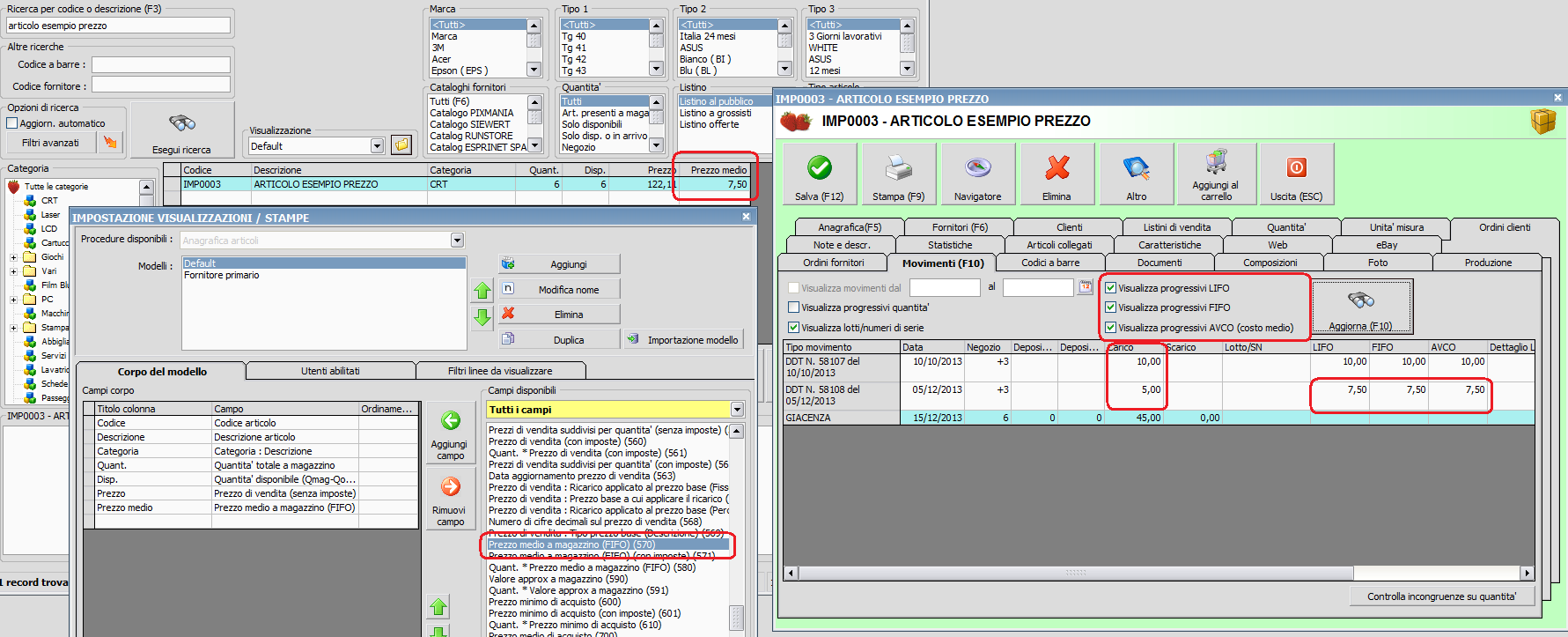

Ma allora qual'è la visualizzazione standard per "visualizzare il prezzo medio a magazzino? perchè se io voglio visualizzare il prezzo mediao a magazzoino (FIFIO) mi viene fuori sempre 0...
16/12/2013 10:57
Perche' la valorizzazione va effettuata sugli articoli variante (che sono quelli inseriti all'interno dei documenti) e non sugli articoli matrice
