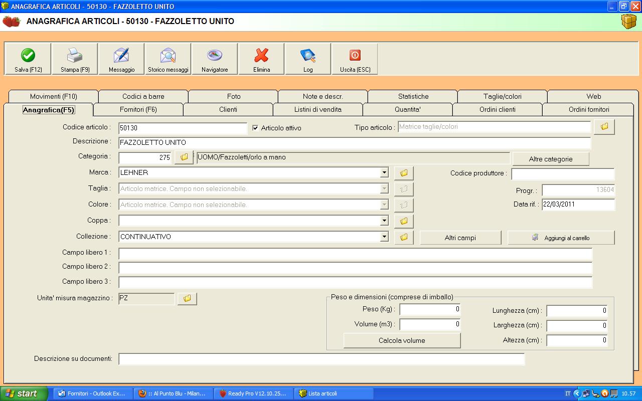

Ciao, come puoi vedere dal mio sito ho pubblicato 13 fazz.
Il primo art 50101, apri il dettaglio; come puoi vedere c'è qualcosa che non va nella visulizzazione oppure è un problema del mio firefox ?
Il secondo art 50125, apri il dettaglio; come puoi vedere è perfettamente visualizzato e ordinabile.
art 50130 tutto ok
art 63655 fino a 63664 si comportano come il 50101 e quindi risultano non ordinabili.
Mi sembrano tutti creati nello stesso modo e cioè art. matrice ad una colonna.

Ciao, sto controllando il DB e ho notato che manca la spunta "articolo pubblicato su web" sugli articoli che non vengono visualizzati correttamente. Vedrai che se spunti la casella verranno fuori.
lord
05/04/2011 09:53
lord
Mah ! E' la prima cosa che ho controllato. Sul mio DB quell'articolo risulta pubblicato su internet. Come puoi vedere una cosa diversa ?
lord
05/04/2011 12:30
lord
Samanta
05/04/2011 12:38
Samanta
Devi entrare nel TAB Web della variante; non della matrice.
lord
05/04/2011 13:13
lord
Grazie. Due giorni che faccio controlli. Sono proprio un pollo !!
