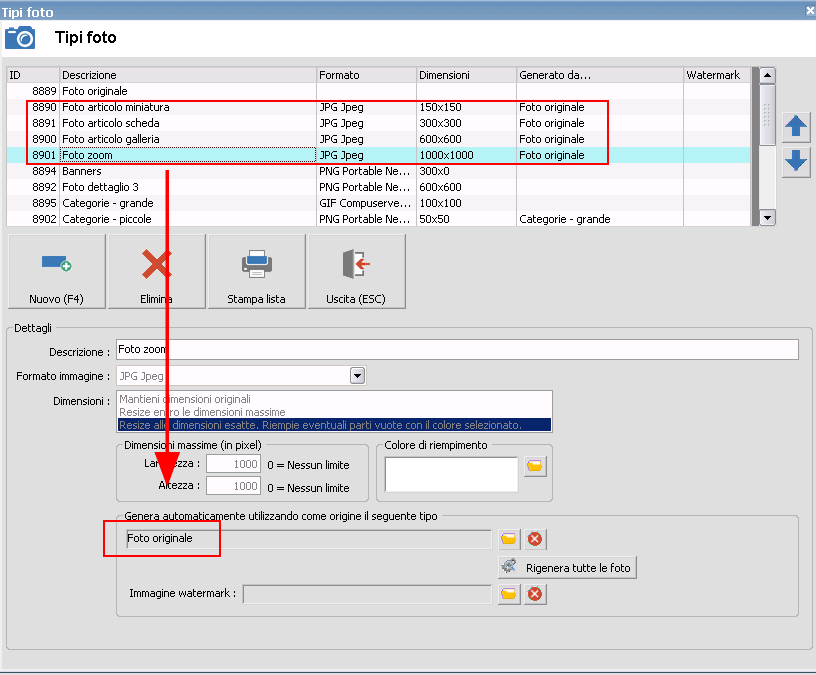

Ciao, per creare dei tipi foto ottimali per la scheda prodotto dovresti seguire i dettagli indicati in questa pagina del manuale: https://help.readypro.it/it/758/creazione-dei-tipi-foto-da-pubblicare

Ho fatto e collegato per le zoom una foto 600x600, e nel dettaglio articolo risulta modificata cosi, ma poi nel sito non si ingrandisce. mentre ho fatto lo stesso per categoria generica aggiungendo una seconda foto ed in questo caso lo zoom ingrandisce come rischiesto..

La cosa importante per far si che le foto (dei prodotti) siano configurate correttamente è il fatto di generare dei tipi foto da un unico tipo foto iniziale. Potresti controllare di aver fatto in questo modo?

Potresti allegare uno screenshot? Il tipo foto "Altre immagini" mi risulta avere un tipo foto origine diverso.

Si, "altre immagini" ha volutamente altro origine in maniera da caricare una seconda o terza foto.
Sto usando ZOOM 1 ed ALTRE IMMAGINI

Citazione: Si, "altre immagini" ha volutamente altro origine in maniera da caricare una seconda o terza foto.
Allora il comportamento che vedi è normale. Clicando sulla foto vengono visualizzate le foto "altre immagini" assieme alle foto "scheda articolo" se non generate dallo stesso tipo foto. (come nel tuo caso) Le foto Zoom servono per il dettaglio particolare al passaggio del mouse sopra la foto principale del prodotto.

in pratica per vedere la foto grande, dovrei ricaricarla anche su altre immagini, giusto?

Citazione: in pratica per vedere la foto grande, dovrei ricaricarla anche su altre immagini, giusto? Avendo un tipo foto origine differente si, per vedere le stesse foto anche in galleria devi generarle anche col tipo foto "altre immagini".
Ribadisco che il modo migliore per configurare le foto è quella di utilizzare per tutte lo stesso tipo foto come origine.
