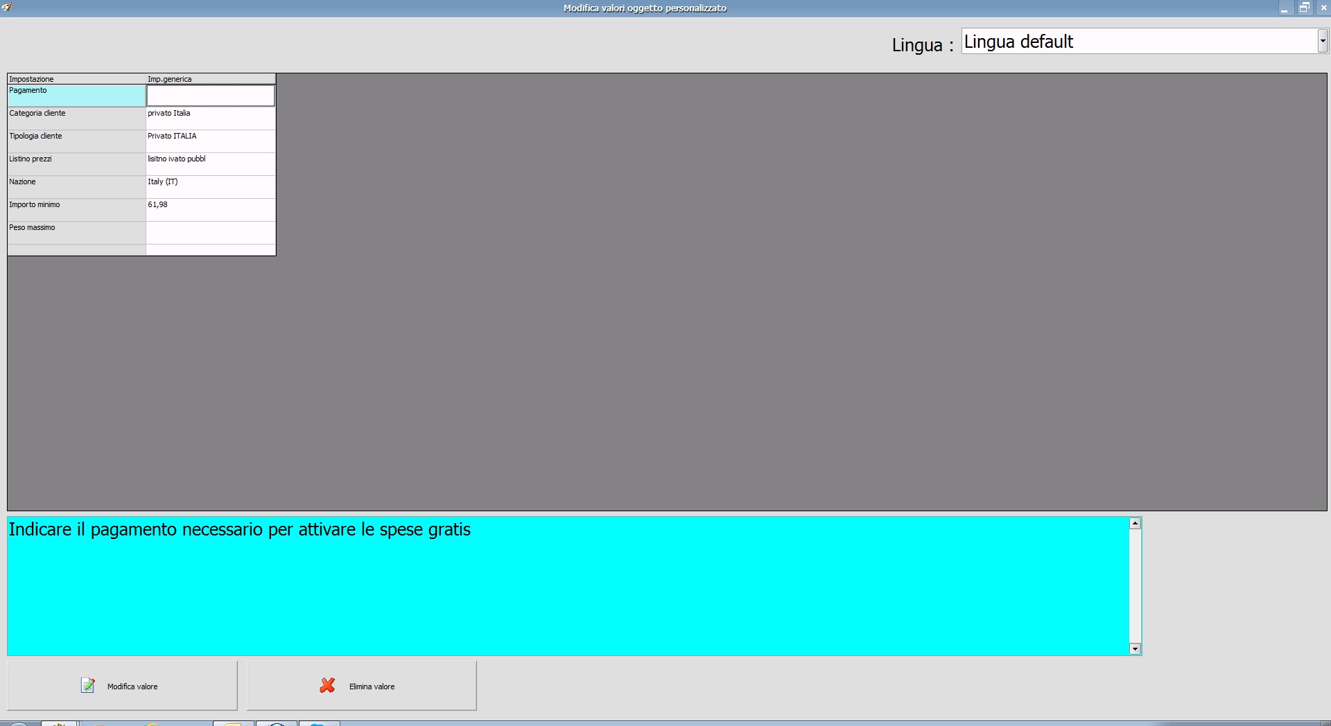

04/07/2013 17:01
Non è vuoto. Questa è la schermata
04/07/2013 17:06
L'elemento da me evidenziato cosa contiene?
04/07/2013 17:12
lo stesso che c'è scritto nella tua nota.
04/07/2013 17:30
Non ho capito
04/07/2013 17:31
c'è scritto: doppio click per dettagli
04/07/2013 17:35
tra qualche minuto devo lasciare la mia postazione, mi sai dire subito se sono sufficienti i dati che ti ho dato finora per risolvere il problema? abbiamo bisogno di una risoluzione urgente... grazie!
04/07/2013 17:57
Intendo: se fai un DOPPIO CLICK sulla cella con il mouse, si apre la finestra con i dettagli. Questa seconda finestra contiene dei parametri per le spese? Altrimenti significa che hai creato una regola vuota, cioe' senza parametri, come ha scritto sopra Samanta, ed una regola senza parametri e' l'equivalente di "applica le spese gratuite a TUTTI gli ordini". Quindi se questa regola vuota esiste va eliminata
04/07/2013 18:01
in effetti i parametri sono vuoti. allora cancello la casella che contiene i parametri vuoti. grazie
