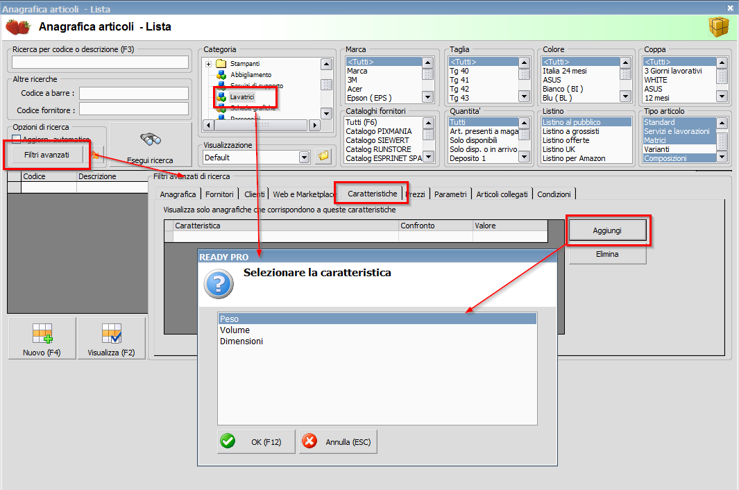

Buongiorno, i campi personalizzabili dell'anagrafica che si configurano da UTIL / IMPOSTAZIONI AZIENDA / Anagrafica articoli 3 sono condivisi tra tutti i prodotti, e non sono quindi diversificabili per categoria.
Per gestire caratteristiche diverse per categoria esiste una funzionalita' specifica, ma se usarla o meno dipende poi anche dall'uso che vorreste fare di queste informazioni (se sono solo per visulizzazione non c'e' problema, mentre se vorreste utilizzarle ad esempio per le ricerche sarebbe gia' molto piu' problematico)
Puo' trovare un approfondimento qui: http://help.readypro.it/manual.php/it/263/caratteristiche-articoli

Grazie Fabio. Ho visto, come mi hai indicato, che utilizzando le caratteristiche per categoria risolverei dal punto di vista della visualizzazione ma non per le ricerche. Ti chiedo se l'utilizzo della funzione taglie/colori (rinominando i gruppi) mi permette di risolvere (almeno per tre caratteristiche) o se non mi consigli di utilizzarla. A presto. Antonio

Scusami mi sono reso conto che non ha senso quello che ti ho chiesto o perlomeno.... potrei utilizzare quella funzione se ad esempio la bottiglia in questione viene prodotta in formati diversi (ad esempio 33cl, 75cl, 150cl).... quindi potrei creare un solo articolo matrice e poi inserire le varianti.. Quando mi dici che sarebbe molto più problematico utilizzare le caratteristiche per le ricerche cosa intendi? E' qualcosa di fattibile o la vedi difficile? Se si potesse fare la ricerca di sole 2/3 caratteristiche di categoria sarei già a posto.... Grazie in anticipo e scusa la confusione. Antonio

Citazione: Quando mi dici che sarebbe molto più problematico utilizzare le caratteristiche per le ricerche cosa intendi? E' qualcosa di fattibile o la vedi difficile? La ricerca e' possibile, ma e' un po' complessa da utilizzare, quindi se va utilizzata molte volte al giorno non e' il massimo della comodita'.
Esiste un filtro specifico per caratteristica all'interno dei filtri avanzati, in piu' il tipo di filtro proposto dipende dalla categoria scelta (essendo le caratteristiche diversificabili per categoria)

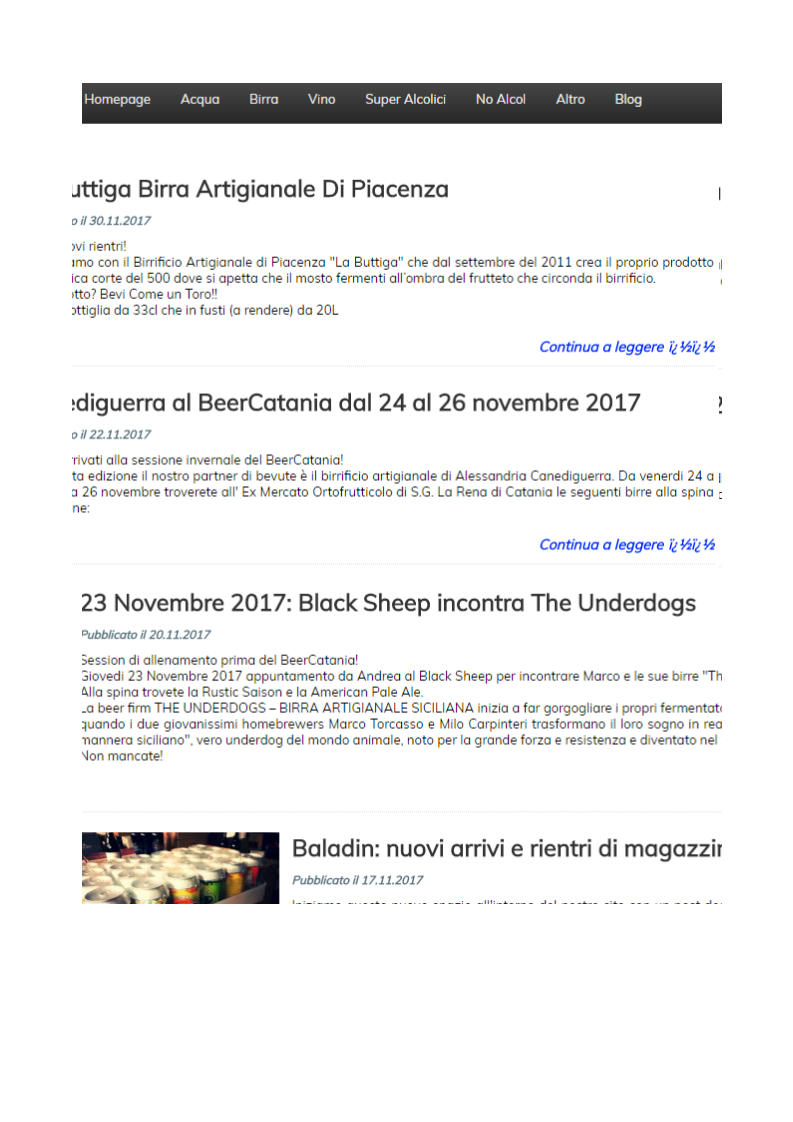

Ciao scrivo qua perchè non mi compare il tasto con la possibilità di inserire la domanda in tutto il resto del blog.
Invio screen shot perchè nel blog compaiono, accanto a continua a leggere, dei simboli. Mi dite come eliminarli?
grazie in anticipo

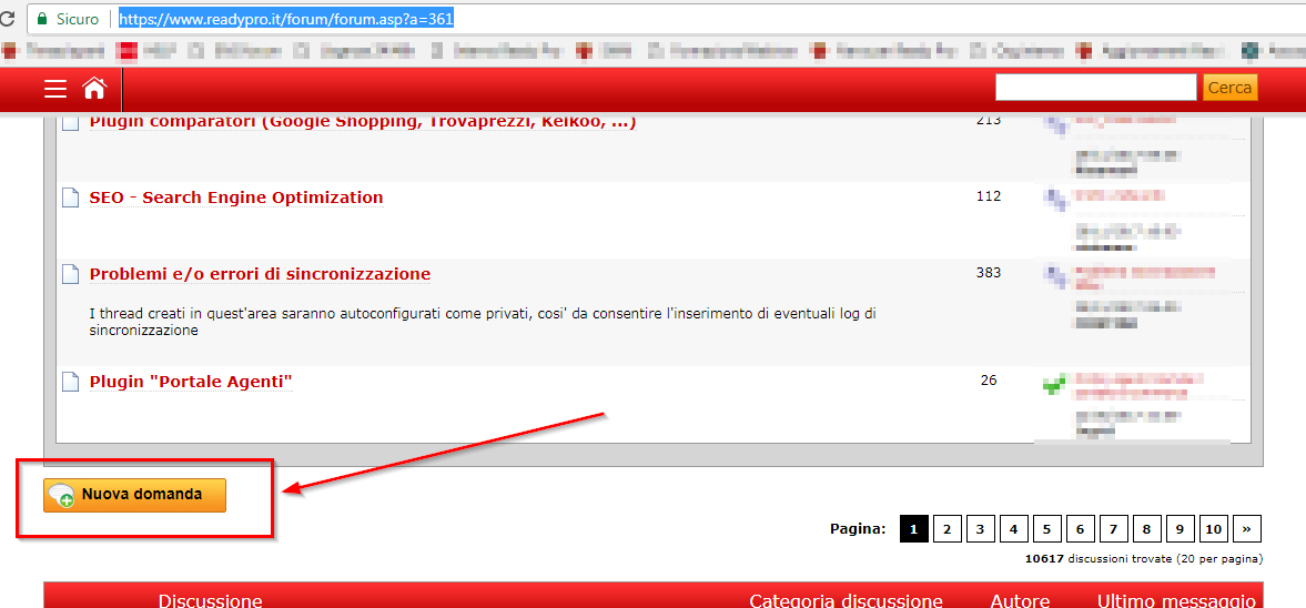

Buongiorno, devo purtroppo chiederle di aprire un nuovo thread, non e' possibile accodarsi sempre allo stesso.
I passi da seguire sono semplici:
1) entrate nell'area del forum relativa alla domanda che dovete porre. Nel vostro caso, parlando di ecommerce l'area e' https://www.readypro.it/forum/forum.asp?a=361
2) Premete il pulsante NUOVA DOMANDA per creare una nuova richiesta (come in figura)
